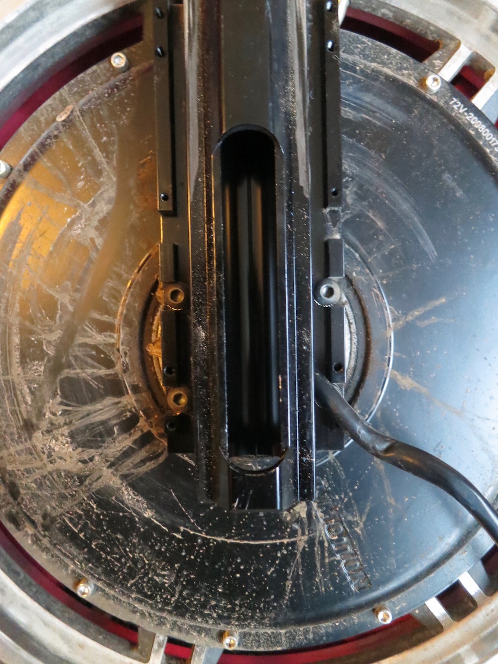

InMoWh75 Posted January 22 Share Posted January 22 (edited) Certes mais quand on reçoit le message du support ci-dessous, on est calmé sévère (à ~700km) : Effectivement notre atelier a bien reçu votre roue et a travaillé dessus Votre roue est prête et sera remise à Chronopost sous le numéro de tracking XPxxxxxxxxFR J’attire sur votre attention que l’état des roulements montrent une utilisation dans des conditions déconseillées et n’auraient pas du être prise ne garantie Nous avons pris l’échange à nos frais ce qui ne sera plus le cas si cela se représentait Edited January 22 by InMoWh75 Quote Link to comment Share on other sites More sharing options...

King Size Posted January 22 Share Posted January 22 (edited) Il y a 10 heures, InMoWh75 a dit : Certes mais quand on reçoit le message du support ci-dessous, on est calmé sévère (à ~700km) : Vont-ils te mettre des protections de roulements? Demande le leur (avec insistance!)... Edit : À titre de comparaison un flasque de wheel ayant roulé dans la boue a cet aspect : "utilisation dans des conditions déconseillées" qui ferait sauter la garantie... Mon cul!!! Edited January 23 by King Size 1 Quote Link to comment Share on other sites More sharing options...

InMoWh75 Posted January 23 Share Posted January 23 Il y a 11 heures, King Size a dit : "utilisation dans des conditions déconseillées" qui ferait sauter la garantie... Mon cul!!! Oui c'est du foutage de gueule ... Bon cela dit, je me dis que le support Inmotion France doit être emmerdé au possible avec les roues Inmotion. J'en suis quand même au 3ième SAV en moins d'un an A la place de New Walking, j'essaierais de ne plus revendre cette marque ... 1 Quote Link to comment Share on other sites More sharing options...
