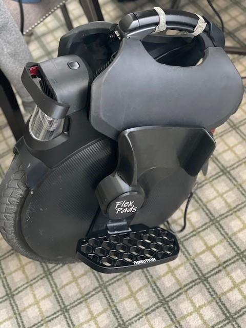

flexpads-v3-do-inmotion-v11.jpgHello la communauté,
J'ai acheté ces pads pour ma V11. Je ne capte pas trop comment les installer 😅.  Je sais que je dois acheter du velcro mais j'ai déjà lu que c'était compliqué d'en trouver qui tienne bien sur ce revêtement particulier...
Qu'est-ce que vous avez utilisé? et comme double face?
Merci les gars 😚

Il y a 4 heures, fredtattoo a dit :
Merci les gars 😚
Salut,
tu as un sujet dessus ici  https://forum.electricunicycle.org/topic/22523-hulaj-flexpads/
  • Upvote 1

Il y a 8 heures, fredtattoo a dit :
Merci les gars 😚
Si tu as commandé sur Hulaj, tu reçois du velcro avec. Tu n'as pas à en mettre beaucoup, juste une bande de 10cm sur le montant latéral.
Pour le montage, tu retires les 2 vis et tu les remplaces par les 2 vis fournies également.

Ah zut désolé pour toi.
C'est du velcro assez solide avec double face intégré.
J'en ai reçu une bonne quantité et n'en ai utilisé qu'une toute petite partie. Ca pourra toujours servir pour autre chose.
Le velcro est sur la première photo dans le lien que tu mets ( il est placé sous les pads ), tu vois les deux morceaux noirs assez longs qui font toute la longueur.
Edited by PtitManu
Link to comment
Share on other sites
Tu vas dans n'importe quel magasin de tissus, tu peux acheter des bandes assez larges et collantes.
J'en ai acheté 1.5 mètres cette semaine et j'en ai eu pour 5€

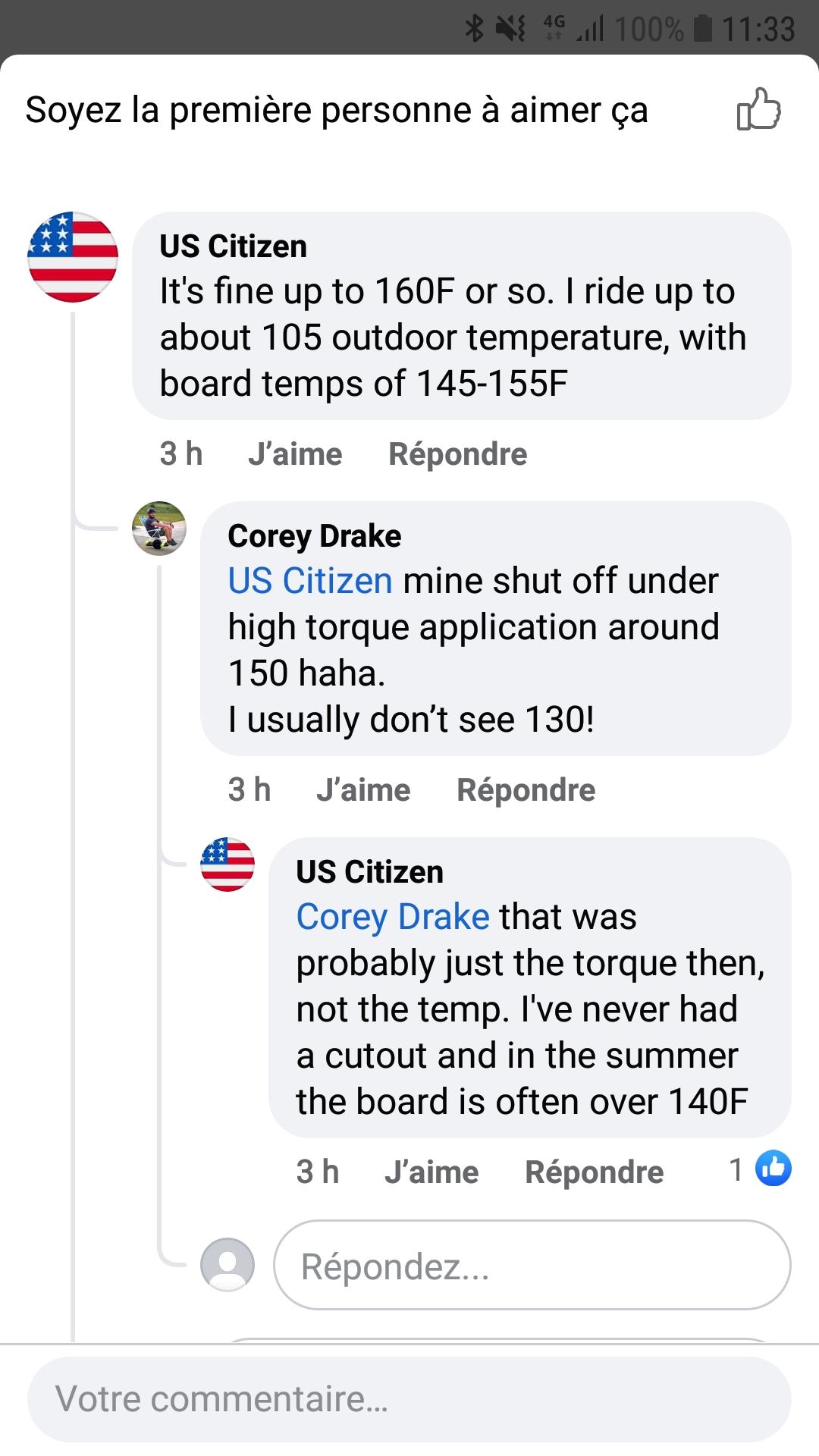

En cette période de canicule, j'active le ventilateur en permanence mais niveau température quel degré est votre limite ?
J'ai la remontée de température sur ma Pebble connectée à Euc World ...

Il y a 9 heures, BondZero07 a dit :
UP, personne ne peut me conseiller pour la température max sur la V11 ?
Je n'ose plus trop rouler en ce moment à cause de la canicule et je voudrais rouler sereinement en connaissant cette info ...

Il y a une alarme température sur la roue qui se déclenche avant la température max. On peut en configurer davantage via EUC World. Mais je ne peux en dire plus, car je ne regarde aucun écran quand je roule, je fais confiance aux différentes alarmes pré-configurées par le fabriquant.
Mais pour aller plus loin sur ce sujet le forum EUC a un fil assez complet : https://forum.electricunicycle.org/topic/21981-v11-overheating/

La dernière fois, mon ventilo s'est déclenché tout seul...
J'étais dans des chemin forestiers un peu escarpés, j'étais monté à 72° En cpu et 43 en CM.
Je ne me souviens plus de la température ambiante... peut être 27...
@BondZero07, tu n'es pas le seul à te poser la question... pas plus tard qu'aujourd'hui sur le groupe Fb:
Faut juste faire la conversion, mais c'est rassurant!
Edited by Harry Callahan

Justement, je voudrais savoir quels réglages appliqués sur Euc World pour ma V11 niveau alarme température ... Je n'avais déjà pas relevé la subtilité de 2 températures différentes (CPU et CM) ...
Il y a 16 heures, King Size a dit :
Je me souviens que tu peux forcer le ventilateur sur l'application. C'est à dire qu'il se met en marche dès que tu allumes la roue.
D'un autre côté, vu sa position à l'arrière du phare de 18w... :zarb:
Oui, c'est ce que j'ai fait ces jours derniers en forçant le ventilo en permanence et je suis monté au plus chaud à 49 degrés ... J'ai de suite ralenti la cadence et même carrément stopper ma V11 pour qu'elle refroidisse ...
Il y a 11 heures, Harry Callahan a dit :
Niveau conversion de la convers FB, ça donne quoi en degrés svp et de quelle groupe FB s'agit-il exactement que je m'abonne si pas déjà fait ?

J'ai aussi eu peur avec la canicule, donc j'ai aussi forcé le ventilo et limité ma vitesse à 25.
Mais je ne me suis pas contenté de ça : une fois arrivé, je l'ai mise sur béquille avec le ventilo toujours en route et lumière éteinte.
Ca permet de continuer à faire descendre la T°.
Et chose bien quand on est tête en l'air : la roue va se mettre en veille automatiquement (car sur béquille) :)
Link to comment
Et sinon, pour BZ07, tu n'as rien a configurer, tout est déjà paramètré par le fabriquant : le seuil de déclenchement du ventilo, les alarmes, etc...
Après, tu peux forcer le ventilo plus tôt, mais à mon avis ça n'est pas nécessaire.
Limiter la vitesse est sans doute une bonne chose, ça évitera peut être d'atteindre ces seuils.
