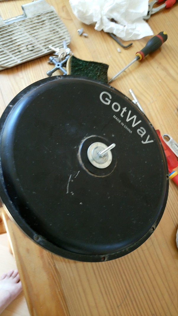

J'ai des problèmes avec ma Msuper2 que j'utilise avec un peu trop de brutalité. :cartonrouge:
Donc, ça y est, je démonte tout pour remplacer les roulements qui font du bruit et réparer/ renforcer l'axe qui est tordu! B|
L'important, pour moi dans cette opération, c'est de faire avec les moyens du bord donc pas d'achat de matériel, pas de presse hydraulique... Juste deux clefs de 21mm et quelques tournevis et un peu de visserie...

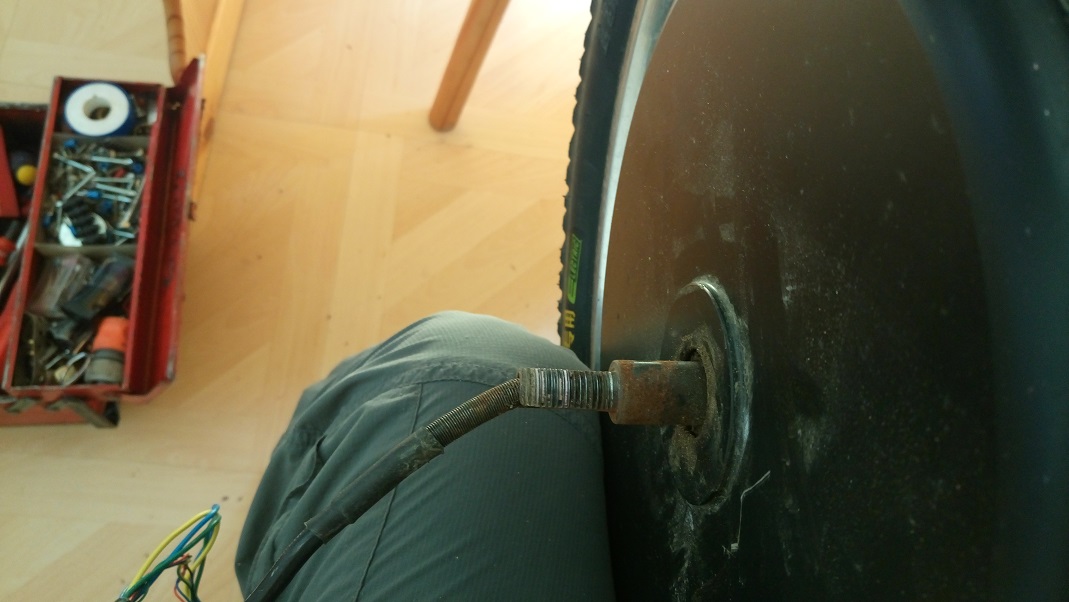

Je commence par sortir le moteur de la coque (je détaille pas, il y a plein de vidéos sur le net pour ça)  et je constate les dégâts: les supports latéraux sont normalement parallèles au plan du moteur.

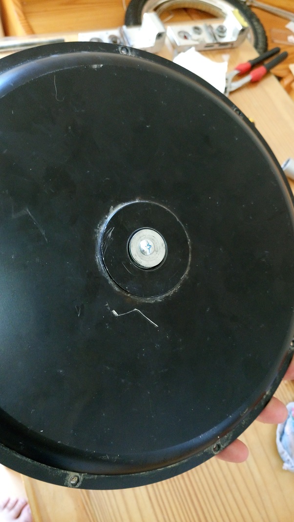

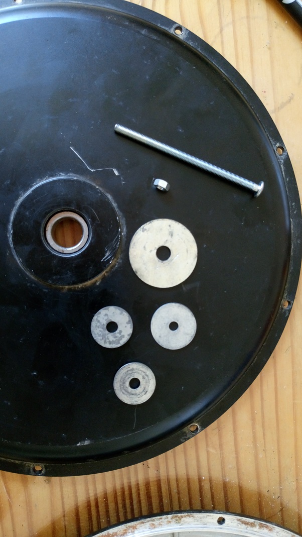

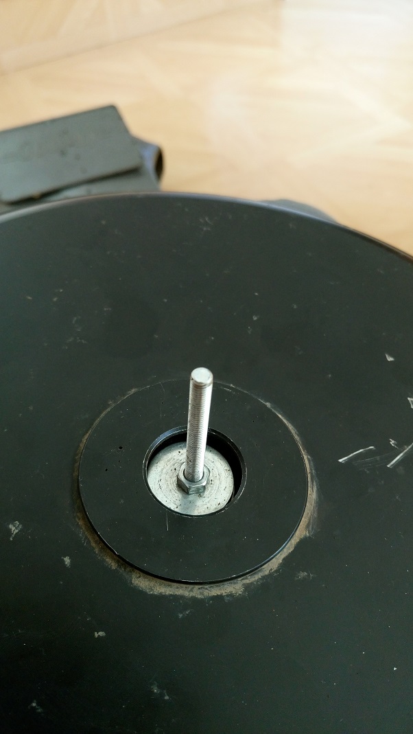

Ensuite, serrer doucement avec un outil à main. ça doit venir sans trop forcer. Sinon, un petit coup sec sur le bout du boulon fera le reste B|
Pas très conventionnel, comme méthode, mais efficace. :byebye:

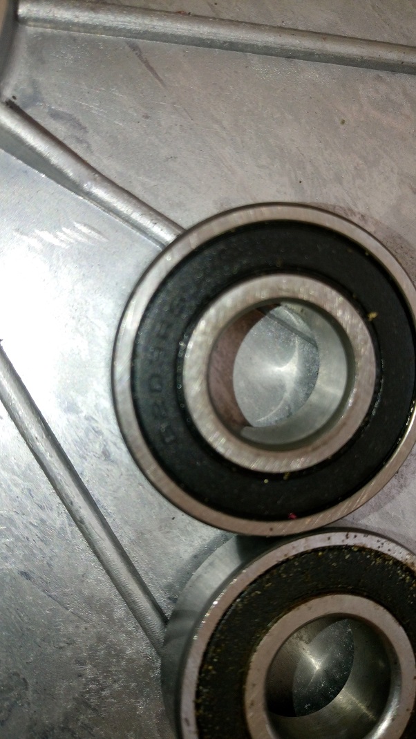

et voilà, plus qu'à trouver deux pièces en acier pour renforcer l'axe et deux roulements "6203RS" Remontage ensuite!

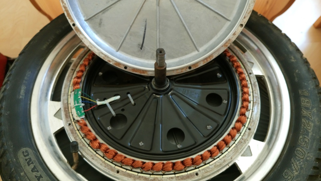

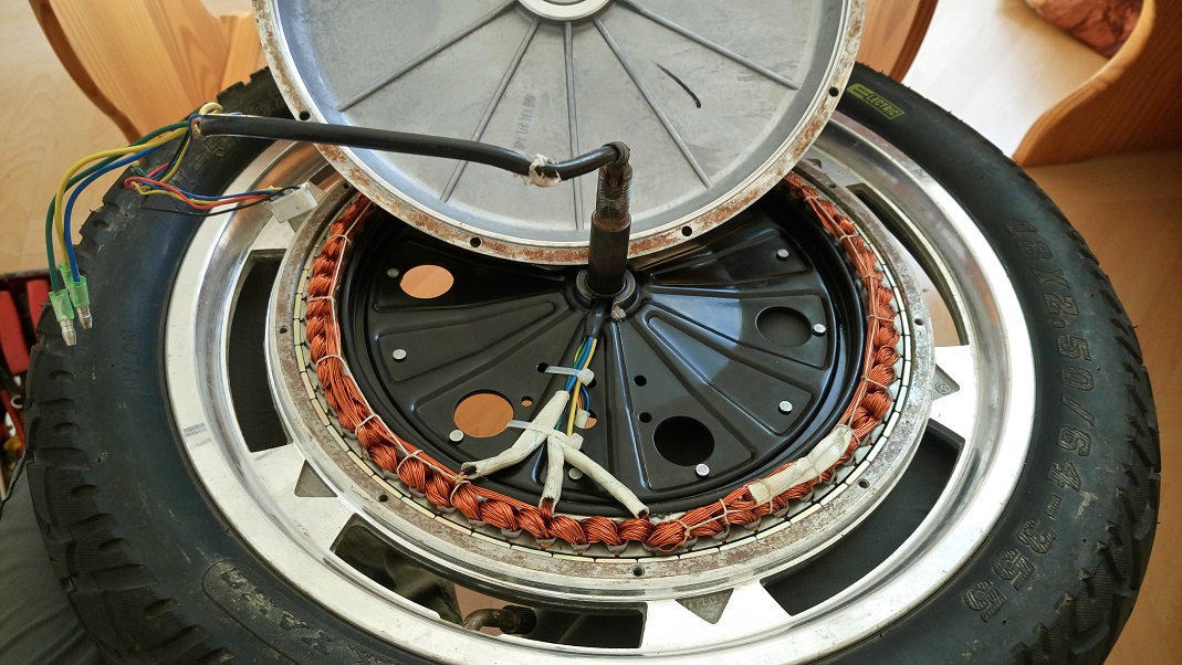

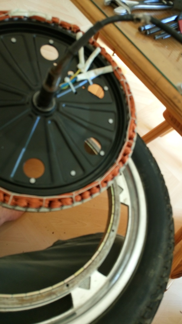

Cela fait plaisir de voir un moteur aussi beau et propre, cela démontre une bonne étanchéité carter+roulements, c'est parfait.
Contraste extrême vis à vis du moteur de @phph : http://www.loisir-paramoteur.fr/category/gyroroue/maintenance/page/2/
On peut remarquer la bonne qualité du bobinage, les fils sont très correctement frettés, contrairement à la 5° photo du lien ci-dessus où les fils sont simplement tendus.
(eh oui, il y a des roues qui sifflent plus que d'autres...)
Il y a une certaine faiblesse du côté de l'arbre qui mériterait une augmentation du diamètre, particulièrement du côté où passent les fils. (méthode moto BMW : un gros axe creux). Pour l'instant on assiste surtout à une diminution des spécifications (150kg -> 120kg -> 100kg... mais où s'arrêteront-ils ?)

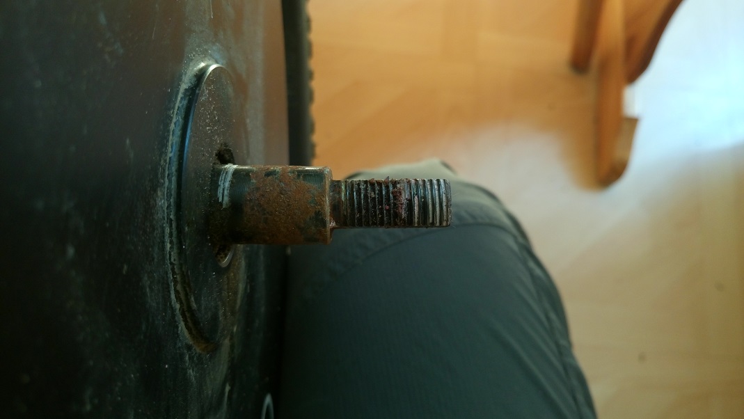

Les bouts d'axes oxydés. Un simple nettoyage à la brosse métallique devrait suffire (?), et, au remontage, un beurrage copieux à la graisse, après durcissement du frein-filet...

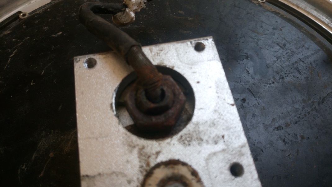

Un problème quand même : un écrou simple du côté des fils ! Il faut impérativement un écrou épaulé (comme l'autre côté) pour appuyer correctement sur les clavettes.

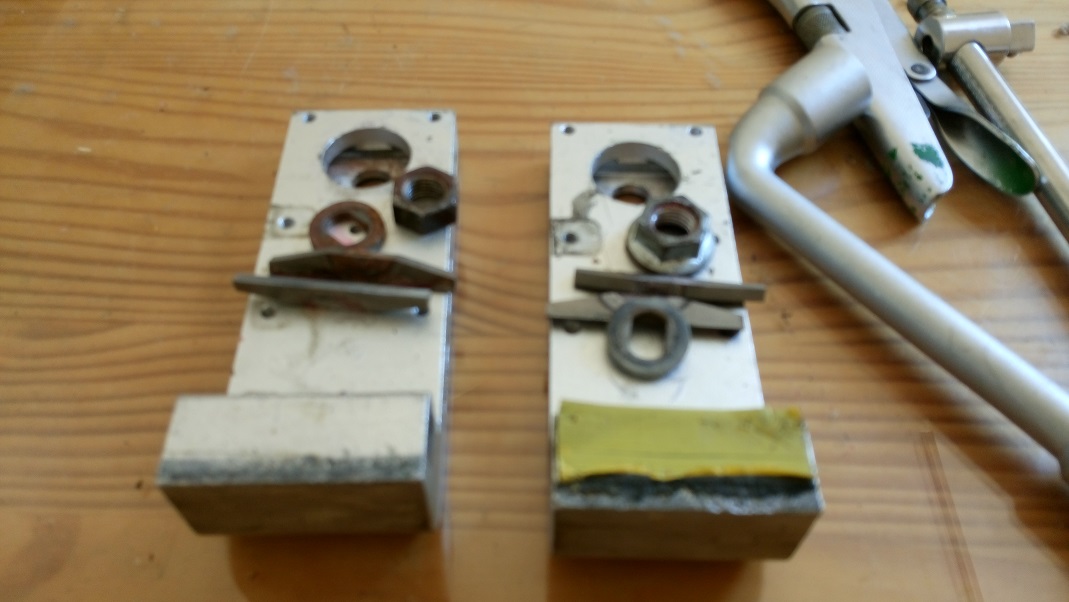

La faiblesse n'est pas vraiment de l'axe lui même, mais plutôt de l'accouplement axe/supports latéraux. La partie filetée de l'axe sur laquelle est fait cet accouplement est de section plus de deux fois réduite par rapport à la partie lisse. Plate en plus, ce qui n'arrange rien. Un axe de diamètre identique, entièrement lisse avec une clavette longitudinale et un accouplement plus ordinaire serait assez solide. c'est de cela que je vais m'inspirer pour le renforcer. Comme l'a fait @EUC Extreme...
Pour ce qui est de l'écrou simple, il est bien là ou il est: un écrou épaulé, plus épais ne passe pas à cause du câble... et ce n'est pas à cause de lui que tout est tordu.:)

@Boni7leagueL'axe Gotway V3 est bien plus court mais du même diamètre  que le V2. Le V3 est donc bien plus solide car la longueur fragilise comme la finesse. Cependant, Gotway a conservé  son mode de fixation axe/supports latéraux qui reste le même d'une version à l'autre... Une faiblesse que @EUC Extreme élimine en remplaçant  l'axe ( sans le filetage et meilleur acier) et en faisant des pièces au tour à  métal  pour fixer les pédales  aux supports.  very nice job! :x
