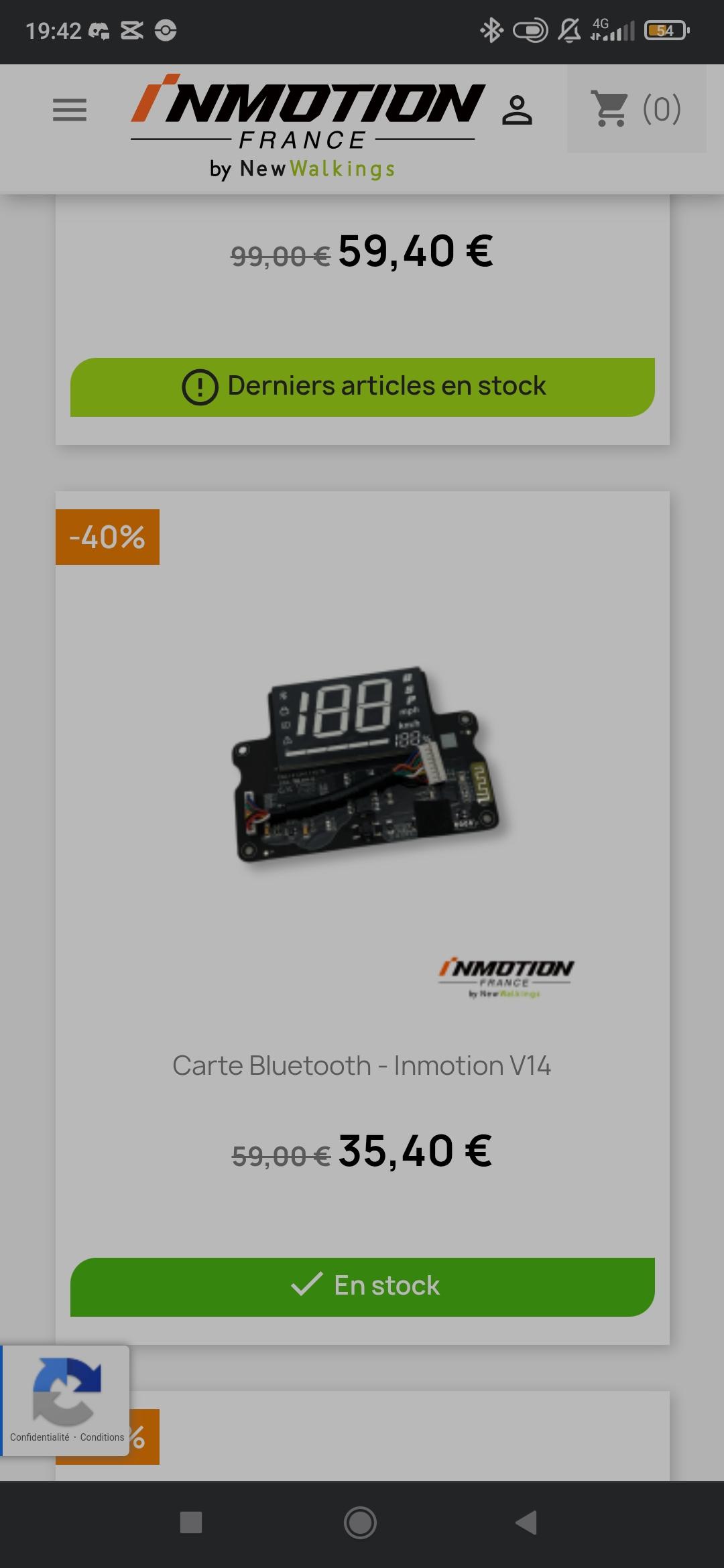

Apokalypso Posted January 12 Share Posted January 12 Il y a 8 heures, kamikazz a dit : J.ai ce probleme maintenant sauf que moi ça s'est produit en roulant tout d'un coup la nuit plus de lumière heureusement la roue ne s'est pas arrêtée mais une fois arrêté exactement les mêmes symptômes que toi. Sauf que depuis elle ne fonctionne toujours pas Tu n'as plus de lumière avant ni arrière et plus d'écran non plus ? D'un seul coup en roulant ? Quote Link to comment Share on other sites More sharing options...

kamikazz Posted January 13 Share Posted January 13 Il y a 19 heures, Apokalypso a dit : Tu n'as plus de lumière avant ni arrière et plus d'écran non plus ? D'un seul coup en roulant ? Oui c'est ça. Heureusement il me restait 10 Mètres pour arriver Quote Link to comment Share on other sites More sharing options...
Apokalypso Posted January 13 Share Posted January 13 Bon ben t'es bon pour le SAV pour un diag , peut être la carte bluetooth qui a lâché ? Sur inmotion France ils vendent toutes les pièces détachées et en ce moment ya des promos pas trop mal ça peut valoir le coup d'acheter là bas. Cette carte bluetooth est a 35euros sur ce même site Quote Link to comment Share on other sites More sharing options...
kamikazz Posted January 14 Share Posted January 14 Il y a 10 heures, Apokalypso a dit : Bon ben t'es bon pour le SAV pour un diag , peut être la carte bluetooth qui a lâché ? Sur inmotion France ils vendent toutes les pièces détachées et en ce moment ya des promos pas trop mal ça peut valoir le coup d'acheter là bas. Cette carte bluetooth est a 35euros sur ce même site Oui j'ai vu ça et je me dis si ils vendent cette carte d'ailleurs tous les vendeurs lavande même sur Aliexpress c'est que ça doit être quelque chose d'assez commun Quote Link to comment Share on other sites More sharing options...
Apokalypso Posted January 14 Share Posted January 14 Il y a 10 heures, kamikazz a dit : Oui j'ai vu ça et je me dis si ils vendent cette carte d'ailleurs tous les vendeurs lavande même sur Aliexpress c'est que ça doit être quelque chose d'assez commun Oui de ce que j'ai vu toutes les pièces détachées pour la V14 sont disponibles soit sur ali express soit sur le site inmotion. Tiens nous au courant de ce que le SAV inmotion en penses pour ton problème, peut être que c'est juste la carte bluetooth qui a fail et les phares avant et arrières sont toujours intacts , elle a combien de km ta roue ? 1 Quote Link to comment Share on other sites More sharing options...
