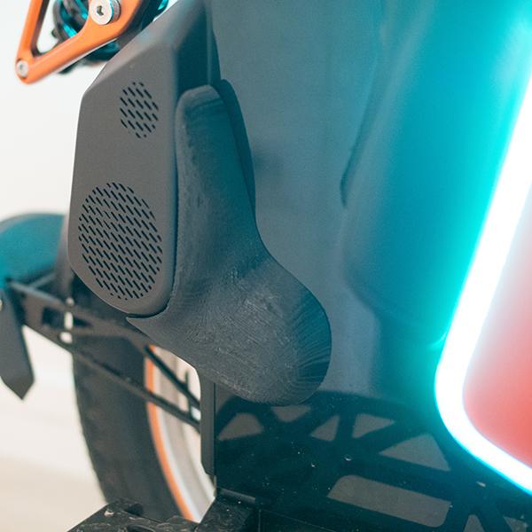

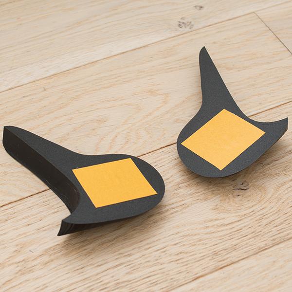

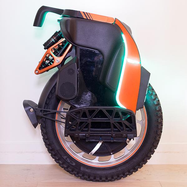

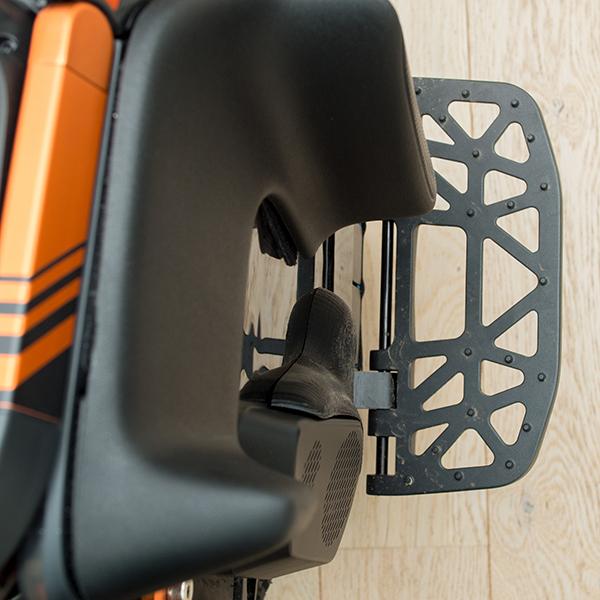

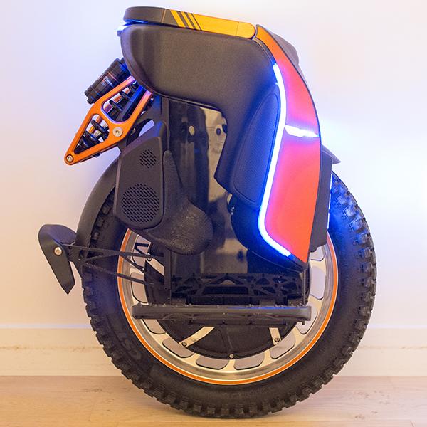

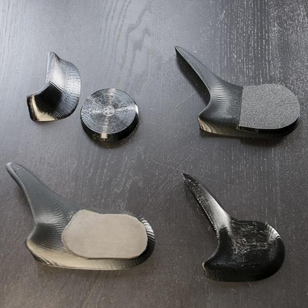

cybertoto Posted November 15 Share Posted November 15 Hello tous, bon je vous embète une dernière fois avec mes pads J'ai fait 4 prototypes avant d'arriver enfin au bon truc. J'ai essayé le plastique dur (ABS), souple (TPU), la mousse autocolante... Le 4ème proto est super, il est en plastique souple, et j'ai trouvé la bonne densité à l'impression pour que ce soit bien confortable. Cette histoire d'enceinte qui me rentre dans l'arrière de la jambe est totalement du passé. Si vousle svoulez, je vous les propose ici : https://www.ebay.fr/itm/285560889349 On peut aussi s'arranger en main propre Je ne sais pas quel autre défaut vous avez trouvé à votre roue ? Perso, le trolley est pour moi bien inconfortable : trop court, la position de la main pas naturelle... Je compte le bricoler. J'ai démonté les 4 vis qui tiennent la partie arrondie (là où on pose la main) Cette pièce serait facile à remodéliser mais je trouve que la partie qui s'enmanche dans la partie oragen est assez fine. Il faut voir comment une pièce imprimée en 3D tiendrait. A suivre donc ! 1 1 1 1 Quote Link to comment Share on other sites More sharing options...

cybertoto Posted November 16 Share Posted November 16 il y a 21 minutes, Kromza a dit : Kingsong is the new Begode ? Ca fait quand même chier de les voir sombrer dans le mod nécessaire pour avoir une roue agréable 😔 Non il faut pas éxagérer non plus La S19 a des bonnes finitions, des pads qui font le taff, béquille... tout en fait. Franchement ca respire la qualité et ils ont appris de leurs erreurs passées (par rapport à la S22 par exemple). En revanche beaucoup de testeurs mettent en garde contre ces haut parleurs qui dépassent et le trolley peu pratique. Et comme par hazard ils ont raison. A part ca je verrai bien un petit "parre choc" sur la partie basse du compartiment batterie, mais je ne sais pas si c'es nécessaire. Enfin, pour les plus bidouilleurs, dégager la grande pièce en plastique couverte d'orange et remplacer par une surface bien plate et customisable. Mais ce sera que pour les foufous. 2 2 Quote Link to comment Share on other sites More sharing options...

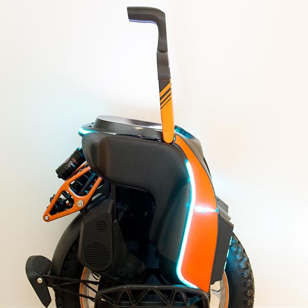

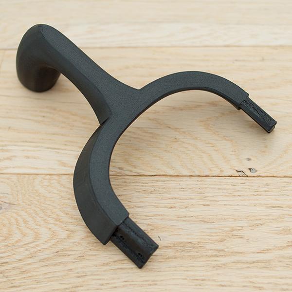

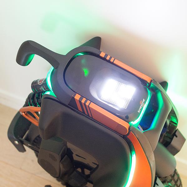

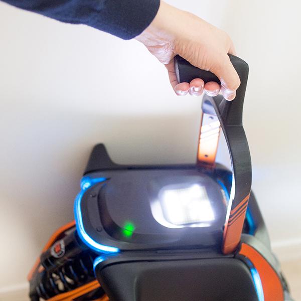

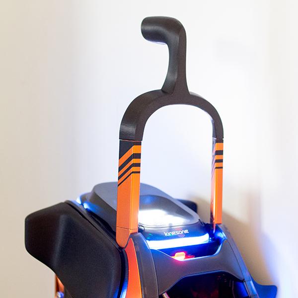

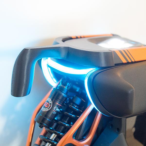

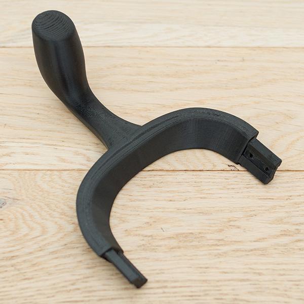

cybertoto Posted November 18 Share Posted November 18 Et c'est reparti pour un accéssoire La poignée ! Plus haute de 10cm, la prise en main dans l'axe de la roue, c'est vraiment plus facile à pousser et à manoeuvrer. Surtout en virage, quand la roue commence à mettre son poids sur un côté, on la rattrape plus facilement. Proposée sur eBay ici : https://www.ebay.fr/itm/285565253898 L'installation : 4 vis à retirer pour enlever la poignée d'origine, et à revisser avec la nouvelle poignée. En 2 minutes c'est fait. Je me demande si plusieurs hauteurs seraient nécessaires... vos remarques sont les bienvenues. 3 Quote Link to comment Share on other sites More sharing options...
Kromza Posted November 18 Share Posted November 18 Joli ! 1 Quote Link to comment Share on other sites More sharing options...

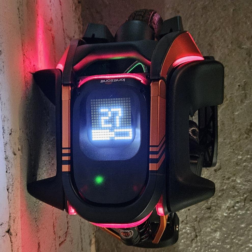

cybertoto Posted November 20 Share Posted November 20 Cette vidéo ressemble à une pub par ce qu'il y a que des superlatifs. J'ai fait une gentille remarque à electron en comment, il m'a répondu que c'est par ce qu'il est super excité et content de la roue 😁 Alors de mon côté j'étais content jusqu'à.. hier soir. J'étais dans l'appli, j'ai modifié mes sons de démarrage de roue, et j'ai mis le niveau de charge max à 100% (il était avant réglé à 90%). Rien d'extraordinaire, pas de mise a jour de firmware, rien. J'ai redémarré la roue pour voir si mes sons étaient bien pris en compte, et j'ai maintenant une erreur 27 ! Le BMS du pack batterie de gauche ne répond plus. Je suis dégoûté. La roue n'a que 120km et bien sûr je ne vais pas m'amuser à la démonter. GyroroueShop n'ouvre que demain. En attendant je reste sur ma 18L qui me paraît petite mais qui marche au poil depuis 5 ans. Franchement les nouvelles techno c'est sympa mais il faut les maîtriser un minimum ! Si vous avez une solution sans démonter, je suis preneur. J'y crois pas trop par ce que sur les S22, il faut accéder au BMS pour faire un reset. Pfffffff 1 2 Quote Link to comment Share on other sites More sharing options...

Linghz Posted November 20 Share Posted November 20 (edited) Il y a 10 heures, cybertoto a dit : Rien d'extraordinaire, pas de mise a jour de firmware, rien. J'ai redémarré la roue pour voir si mes sons étaient bien pris en compte, et j'ai maintenant une erreur 27 ! Le BMS du pack batterie de gauche ne répond plus. Je suis dégoûté. La roue n'a que 120km et bien sûr je ne vais pas m'amuser à la démonter. PS ma roue vient de gyroroueshop As tu fais la mise a jour du firmware du BMS justement ? Moi c'est ce qui avait résolu ce même problème au déballage de la roue? (il me semble l'avoir déjà mentionné un peu plus haut dans le thread) Edited November 20 by Linghz Quote Link to comment Share on other sites More sharing options...
