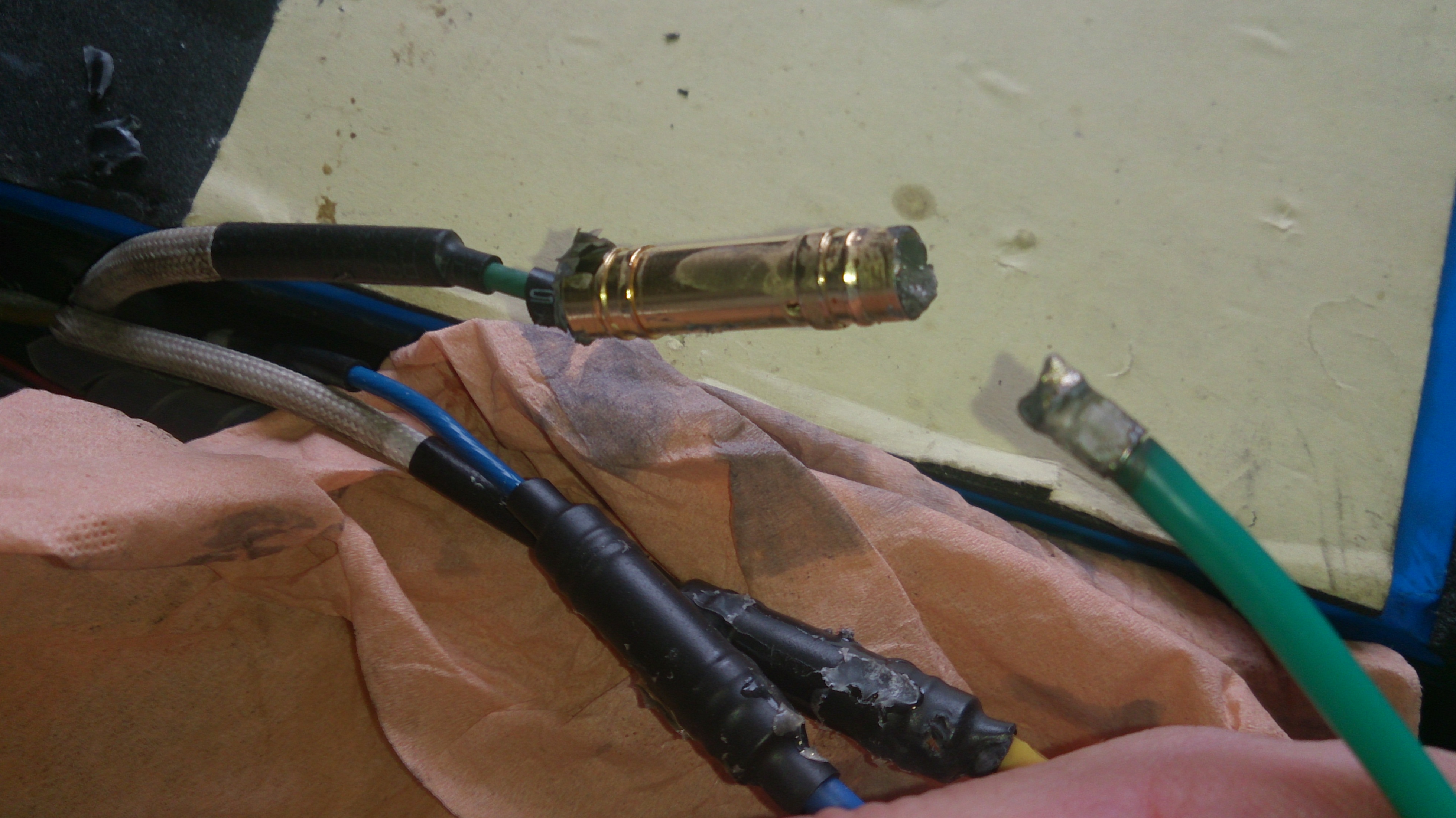

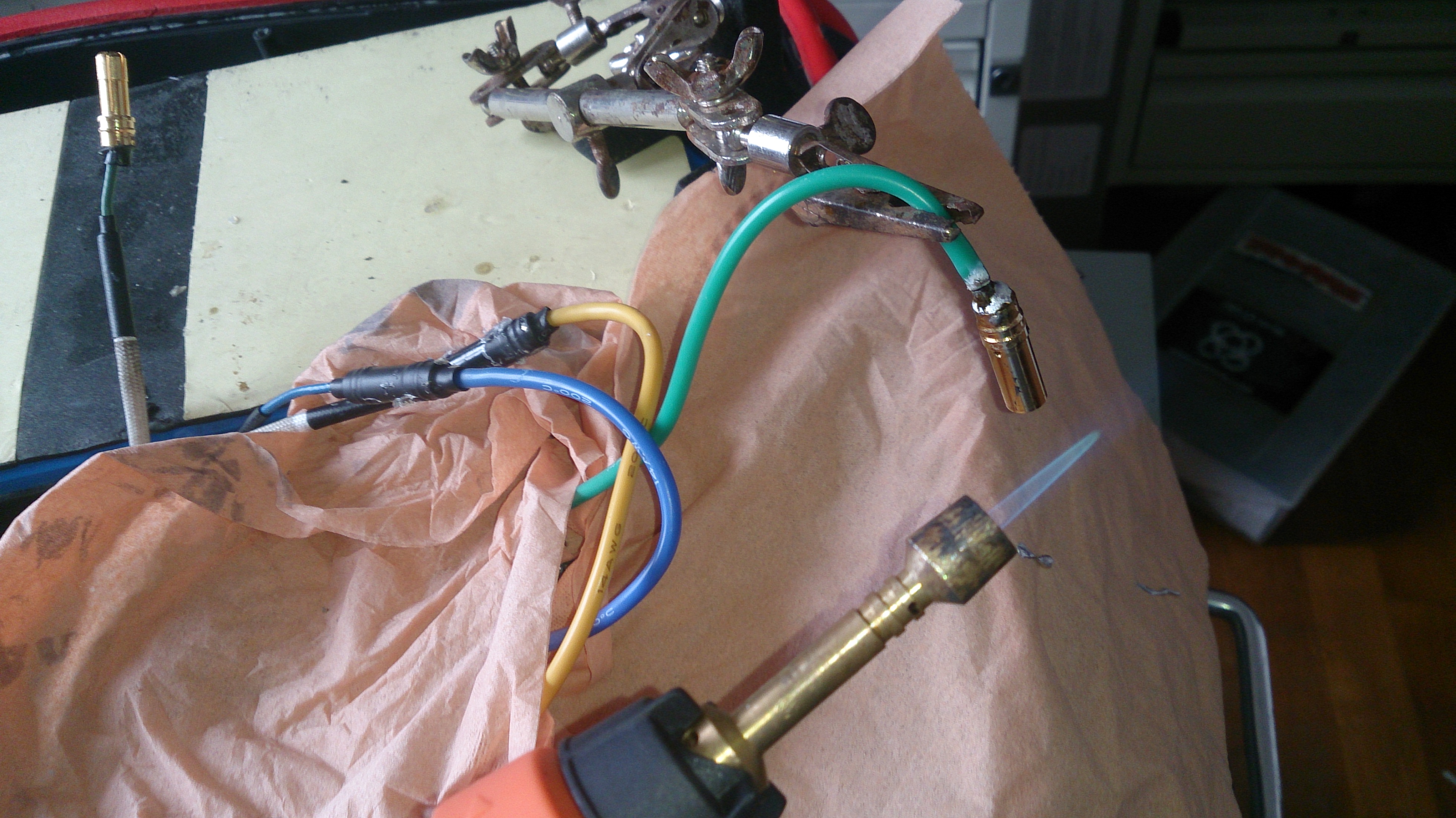

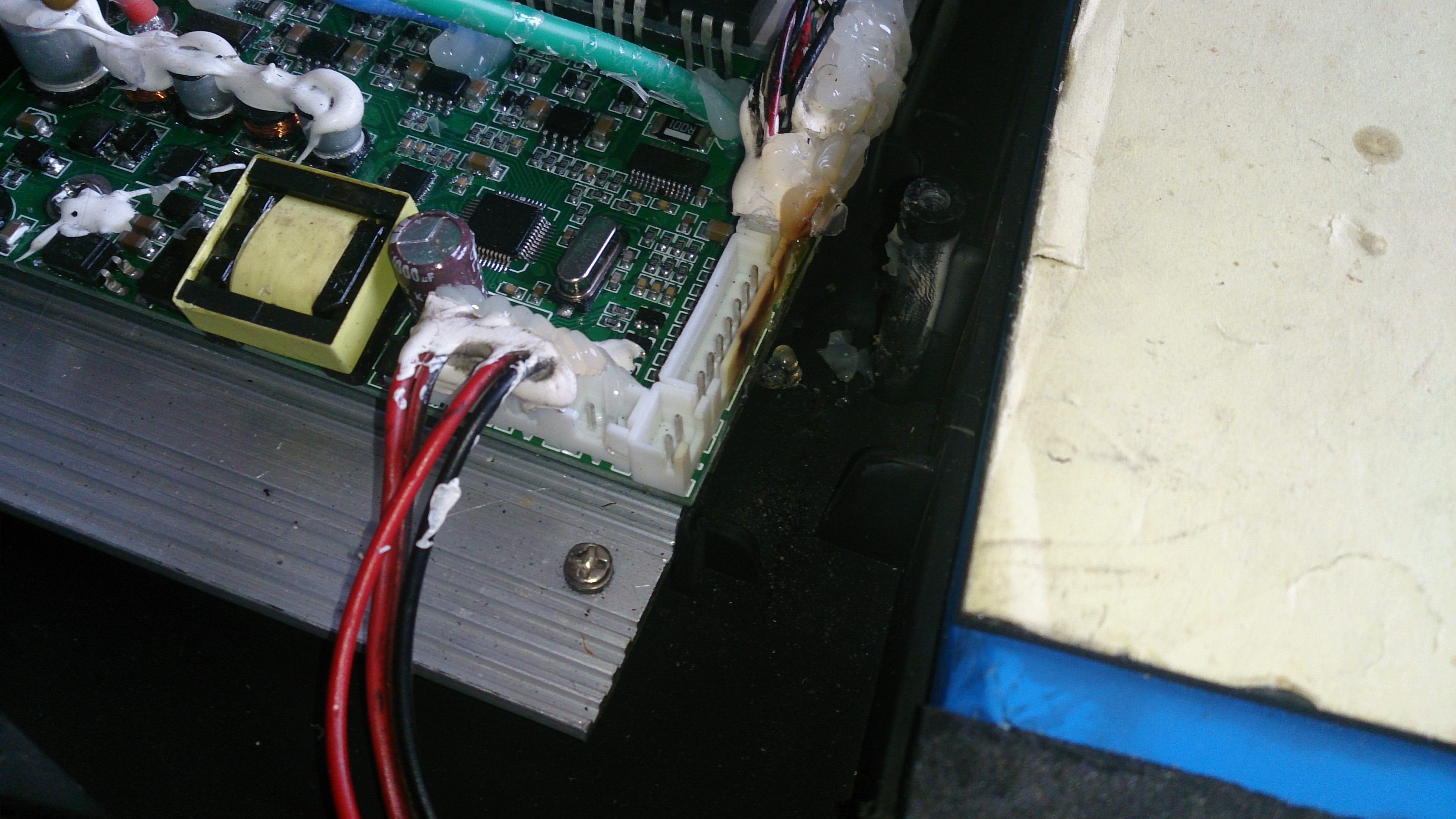

Salut à tous @Bolton tu ne croyais pas si bien dire, tiens ça vous rappelle quelque chose @Urban360 et ben voilà le "bis" DSC_0332[1].JPGde Caliméro, heureusement que la gaine thermo permet encore (un peu) la connexion avec des cafouillis ! gamelle évitée réparation faite avec succès "à que j'ai rien brûlé Msieur!" j'ai changé l'étain et doublé la gaine thermo! la carte à eu "chaud au fesse! surement par les étincelles") tout est revenu dans l'ordre! bonne vacance ...et gardez ma garantie!?

@Roland25260
Tu peux avantageusement changer les connecteurs par des connecteurs XXL de type XT150 :
Bluelover Amassez XT150 connecteur Fiche 120mAh 6mm plaqué or Fiche banane https://www.amazon.fr/dp/B01ER6IZK4/ref=cm_sw_r_cp_api_ufJGzb937NWFX
Par exemple... Ça se trouve facilement et ce n'est pas une grosse modification à faire et c'est beaucoup plus sécure
Pas de problème pour la place, quand à la garantie, je ne pense pas que ton revendeur aura à redire... si tu as déjà eu à refaire les soudures toi même plusieurs fois, tu as de quoi justifier ta modif ! D'un autre côté, rien ne t'empêche de leur poser la question !
Je pense qu'en les ayant "cité" il me répondrons, les 2 autres fois (1 fois la 820 une fois la 1640) c'est eux qui l'on fait, mais sachant qu'il sont en vacances en août et moi aussi ... j'ai pris le droit de le faire moi même, je viens aussi de changer le pneu à 3100km ça me parait peu!! je ne pars pas sans ma roue !
