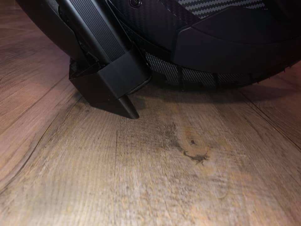

salut à tous,
Je partage avec vous un insert pour le trolley afin que la z10 tienne mieux sur elle même lors qu'on la pose sur le trolley. Ce n'est pas de moi, je l'ai trouvé sur facebook.
Ps j'ai pas d'imprimante 3d chez moi, je ne l'ai pas testé, mais si une âme charitable en a une, je suis prêt à payer un petit peu pour le service rendu :)

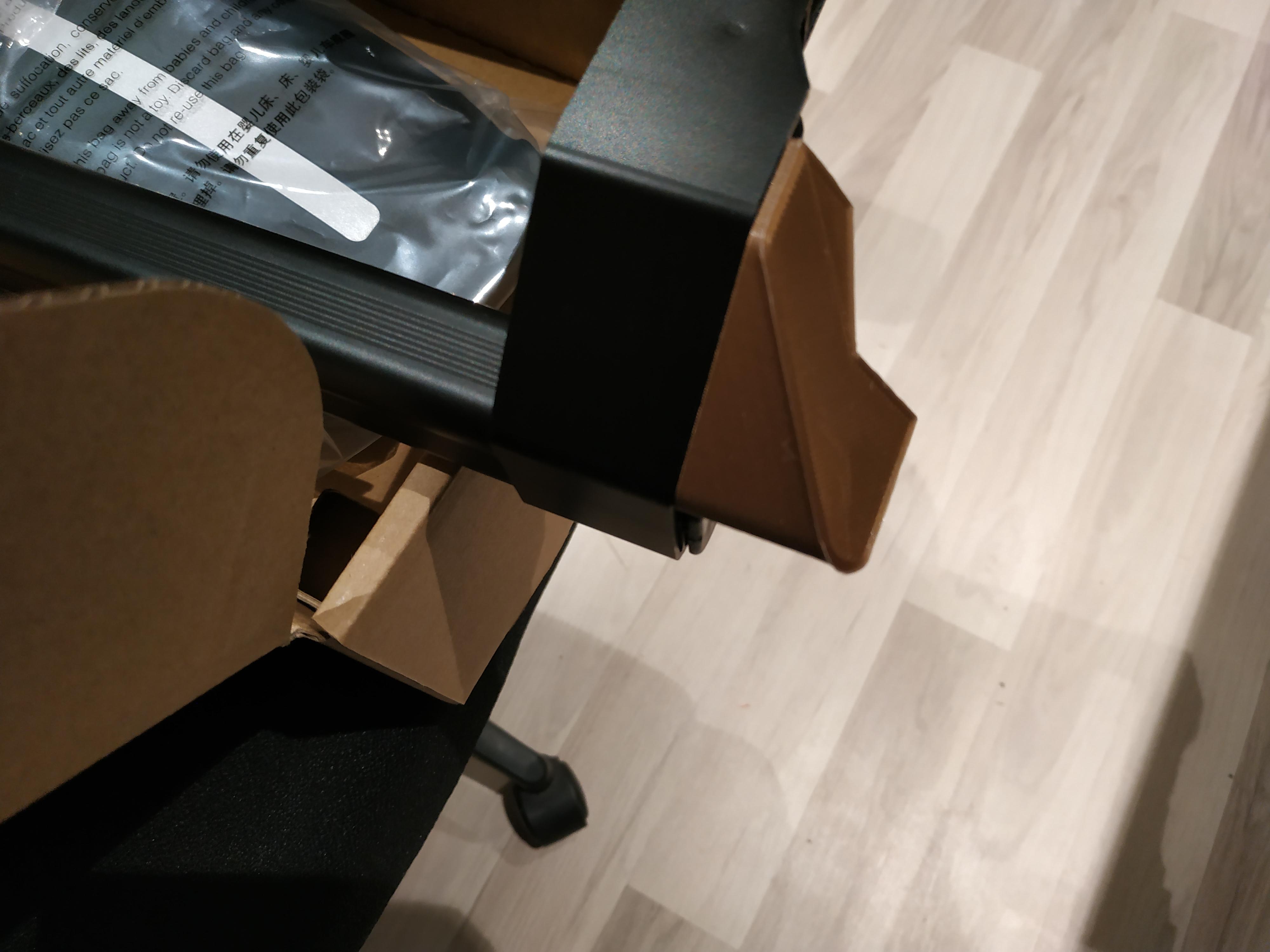

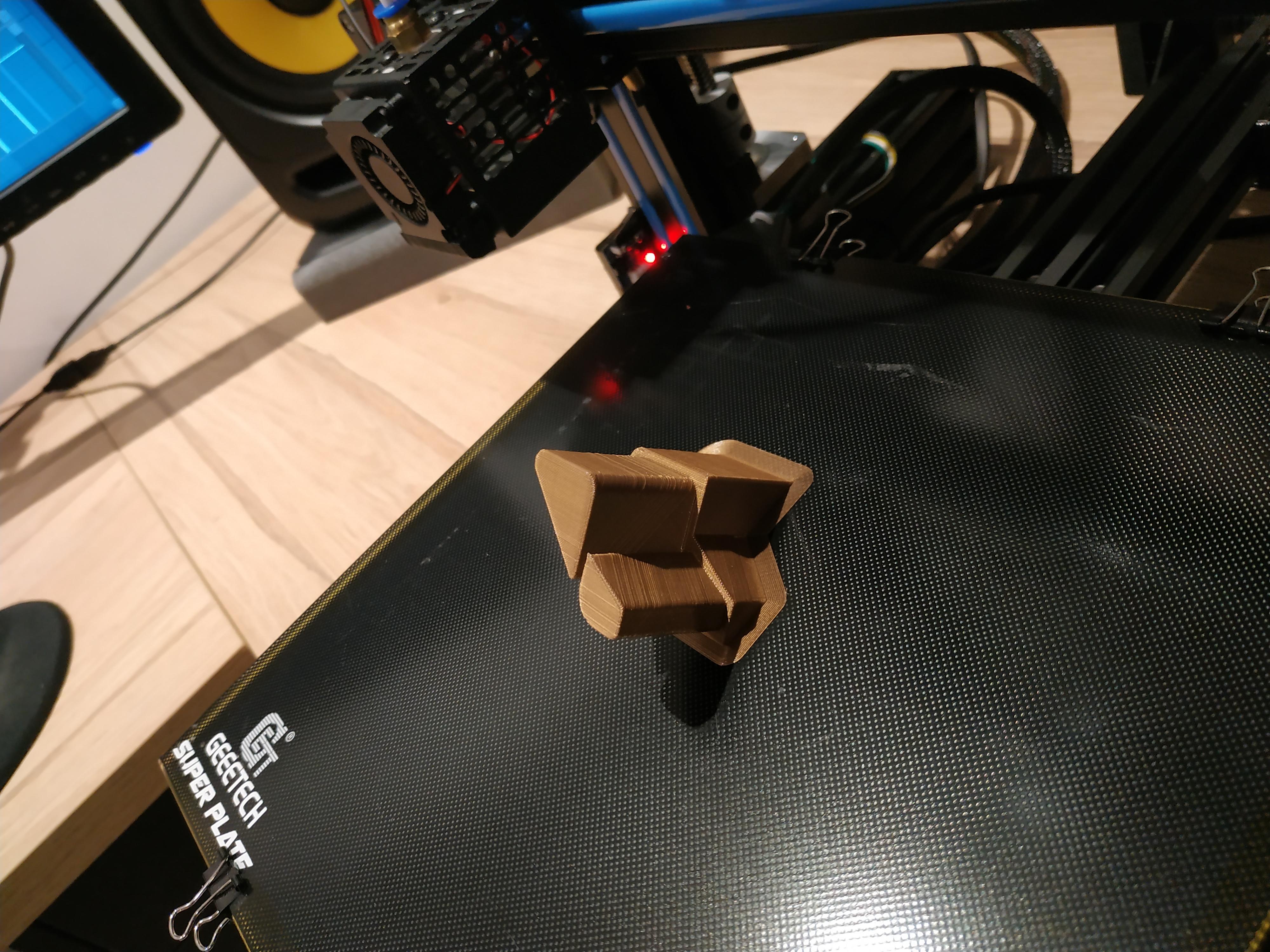

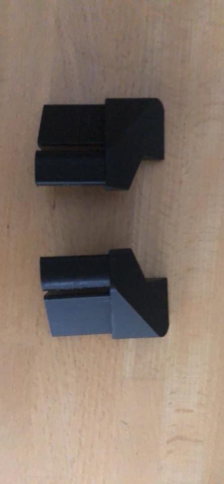

En cours de test sur ma modeste et capricieuse imprimante 3D, c'était galère à paramétrer, résultat dans environ 2 heures ;)
Édit: pas de fil noir donc test avec ce que j'avais sous la main, ça s'imprime assez bien et surtout ça rentre dans forcer dans le trolley, du coup faudra trouver un moyen pour faire tenir (colle ?). Je ne sais pas qui a dessiné j'ai pris le fichier ici, c'est super bien fait, merci à lui, j'espère que le concepteur a autorisé le partage sinon je suprimerai.

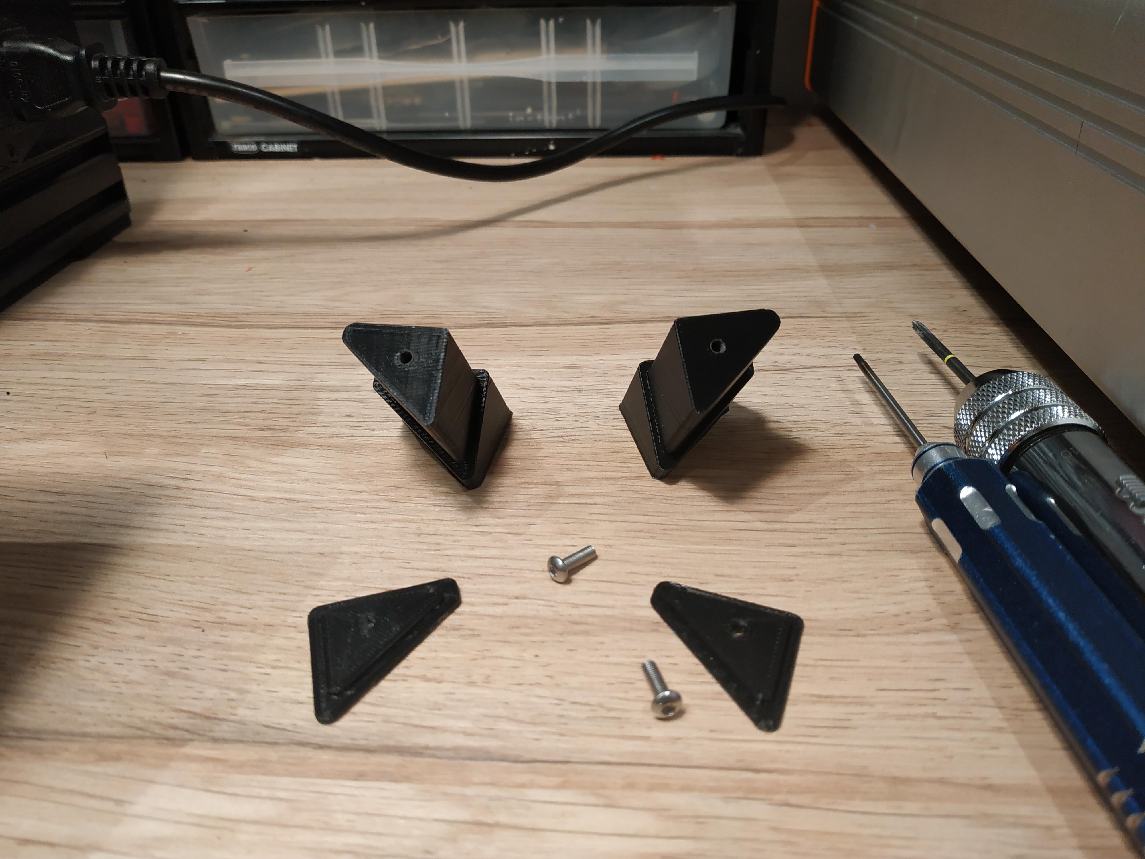

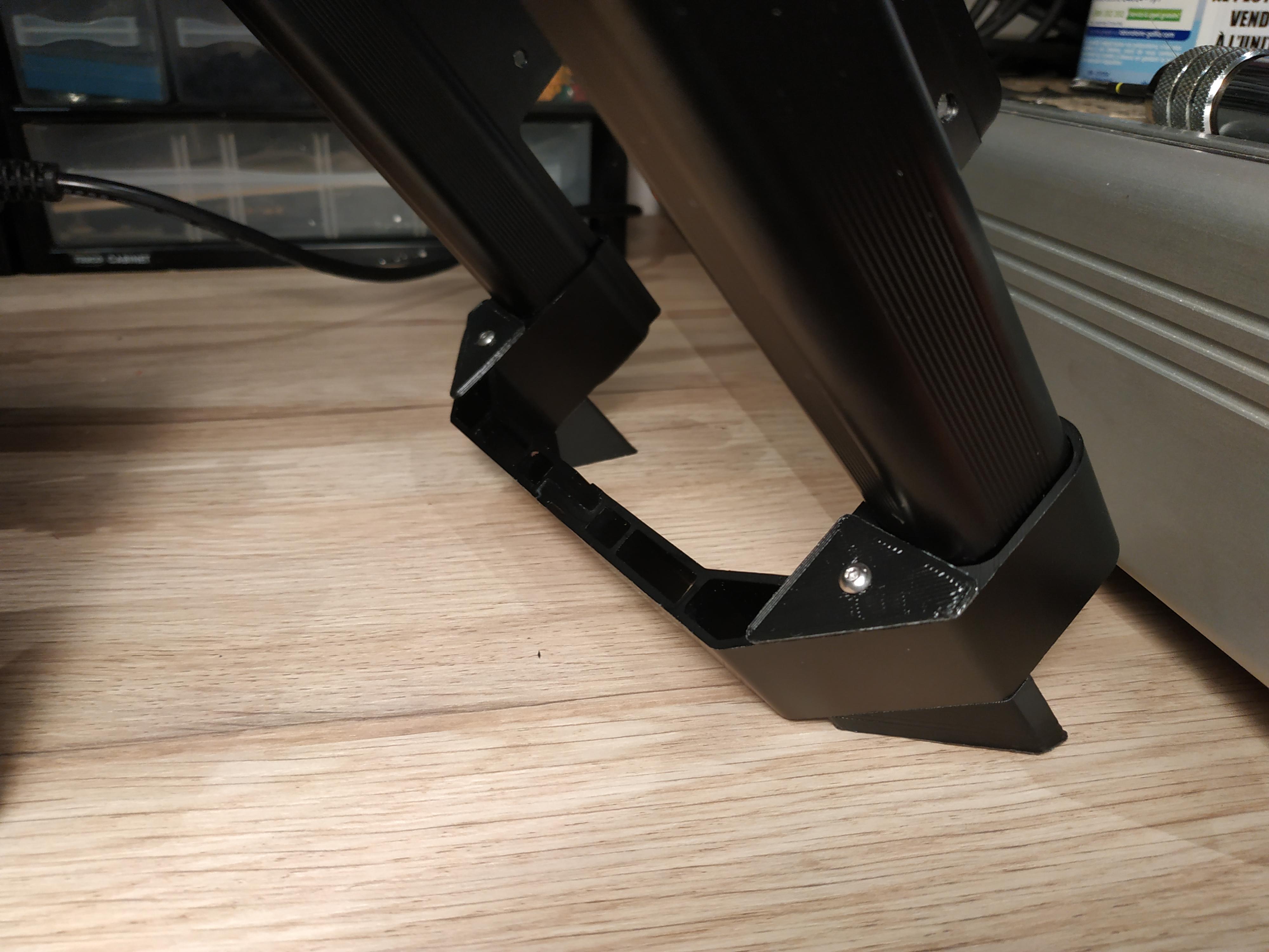

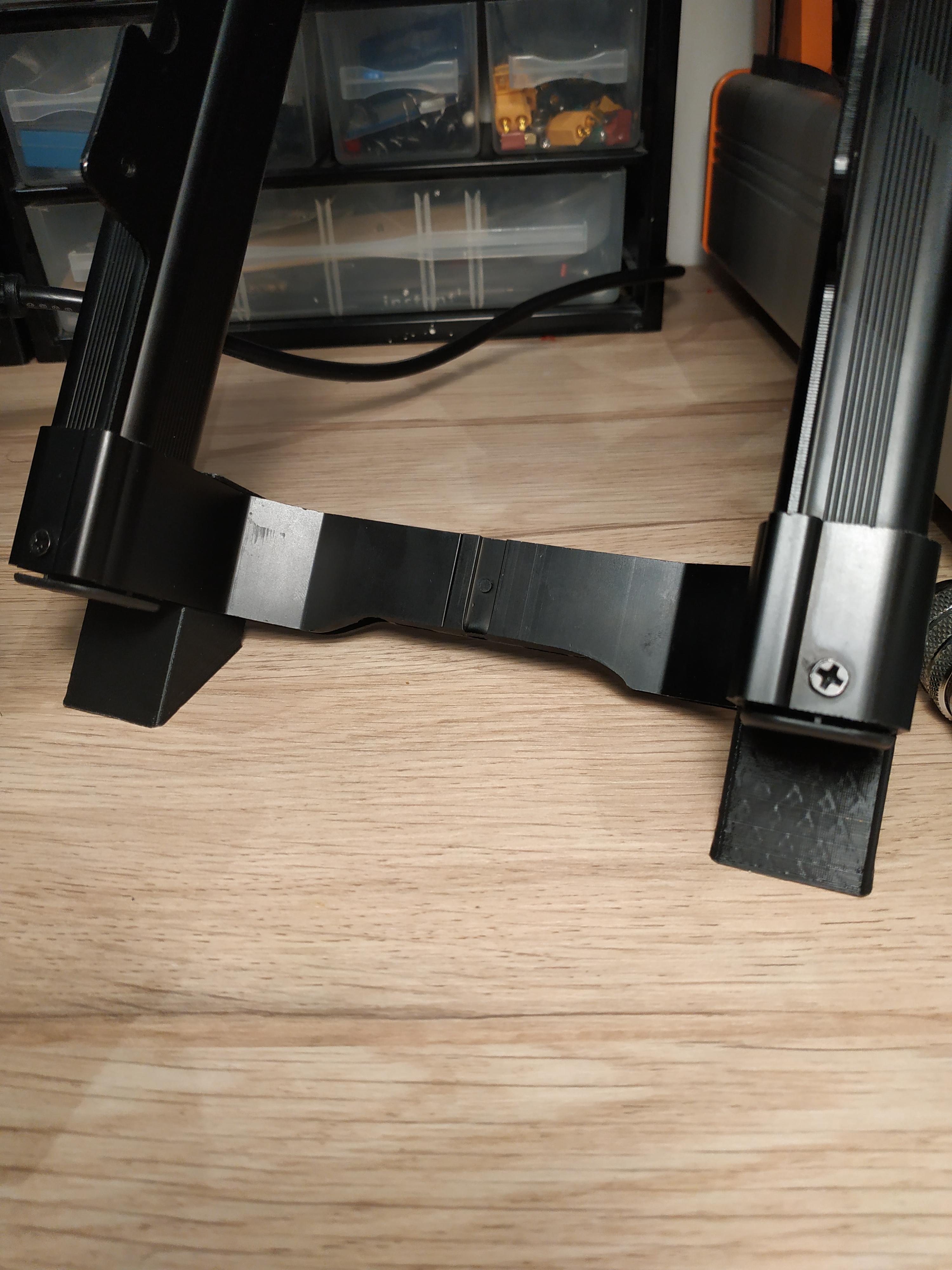

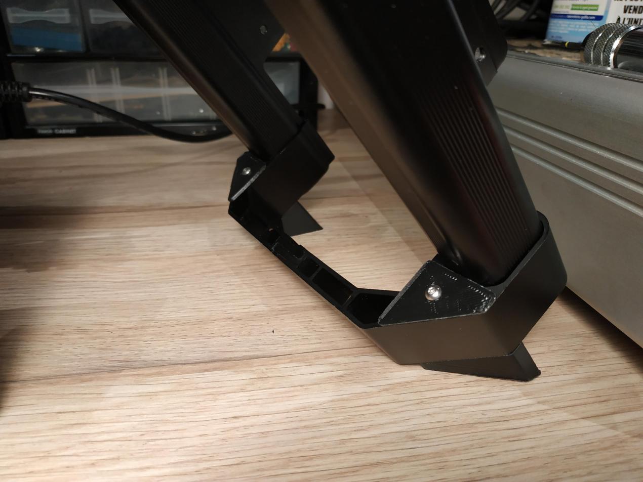

Le système des inserts trolley en U qui rentrent en force ne me convenait pas car je ne pense pas que ça tienne super bien a moins de coller et j'ai pas envie de coller car c'est une pièce d'usure qui va se changer à un moment où à un autre,  j'ai donc redessiné l'insert en i avec un système simple qui vient se visser dessus de manière à éviter le collage. Je vous mets les photos ci-après et je mettrai les fichiers a imprimer ou un lien pour les trouver si y'en avait parmi vous qui voudrait tester cette solution.
Edit: fichiers STL à la fin du post, pour imprimer repositionner les éléments sur le plateau comme sur la photo juste en dessous avec une bordure de 5mm, le trou du bouchon est borgne de 0.2mm pour faciliter l'impression,  percer complètement après d'impression et tarauder l'insert en 3mm
