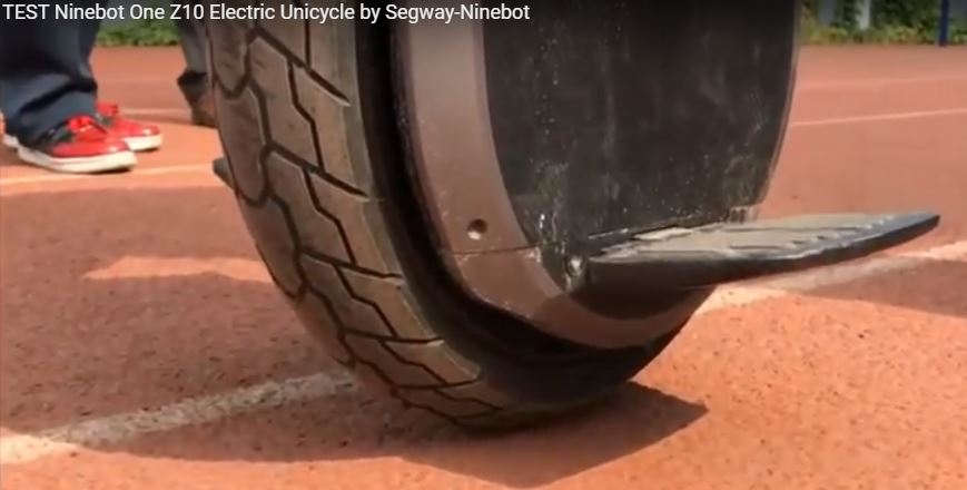

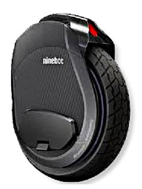

Vous avez peut-être remarqué que, par rapport à la version "idéale" initiale :
le bas de caisse a été singulièrement raboté :
Et c'est encore insuffisant, il faudrait virer tout ce qu'il y a sous les pédales, une coque qui traîne par terre n'a aucun intérêt. Heureusement, même si 9bot ne corrige pas ce défaut, il est possible de refaire la pièce inférieure en print-3D, par contre fractionner le cercle de leds va poser problème...
A part ça, c'est une très belle roue, très compacte, avec un pneumatique magnifique et un design réussi ( :D à part le bas de caisse, très déraisonnable)
Il y a une autre roue affectée du même souci, la GT16 , dont la partie inférieure (très bizarre) casse régulièrement :
