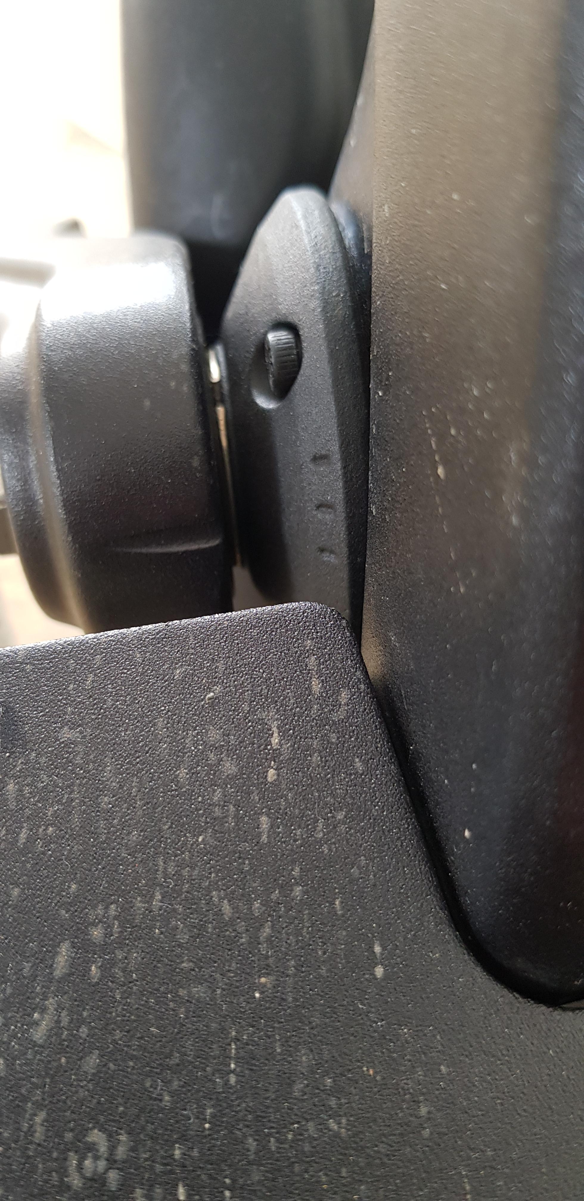

Encore une fois prudence... perso j'avais demandé qu'on me mette le réglage sur souple par rapport à là où j'habite,  je sais pas si ça été fait ou si c le réglage d'usine. Je vous montre une photo .

Oui tu est bien en réglage souple d’après la photo. Avec 85kg ton amortisseur doit commencer à faire son boulot je pense. Si tu veux plus souple il faut que tu commandes (encore faut il les trouver) les blocs caoutchouc plus souples. Pour la position c’est pareil pour moi: plus ça va et plus je met mon poids en avant sinon c’est guidonnage assuré à l’accélération!
Pour rien arranger je fais 1m80, 70kg (donc léger) et mes suspensions sont réglées sur moyen (donc beaucoup trop durs). Pas top...
