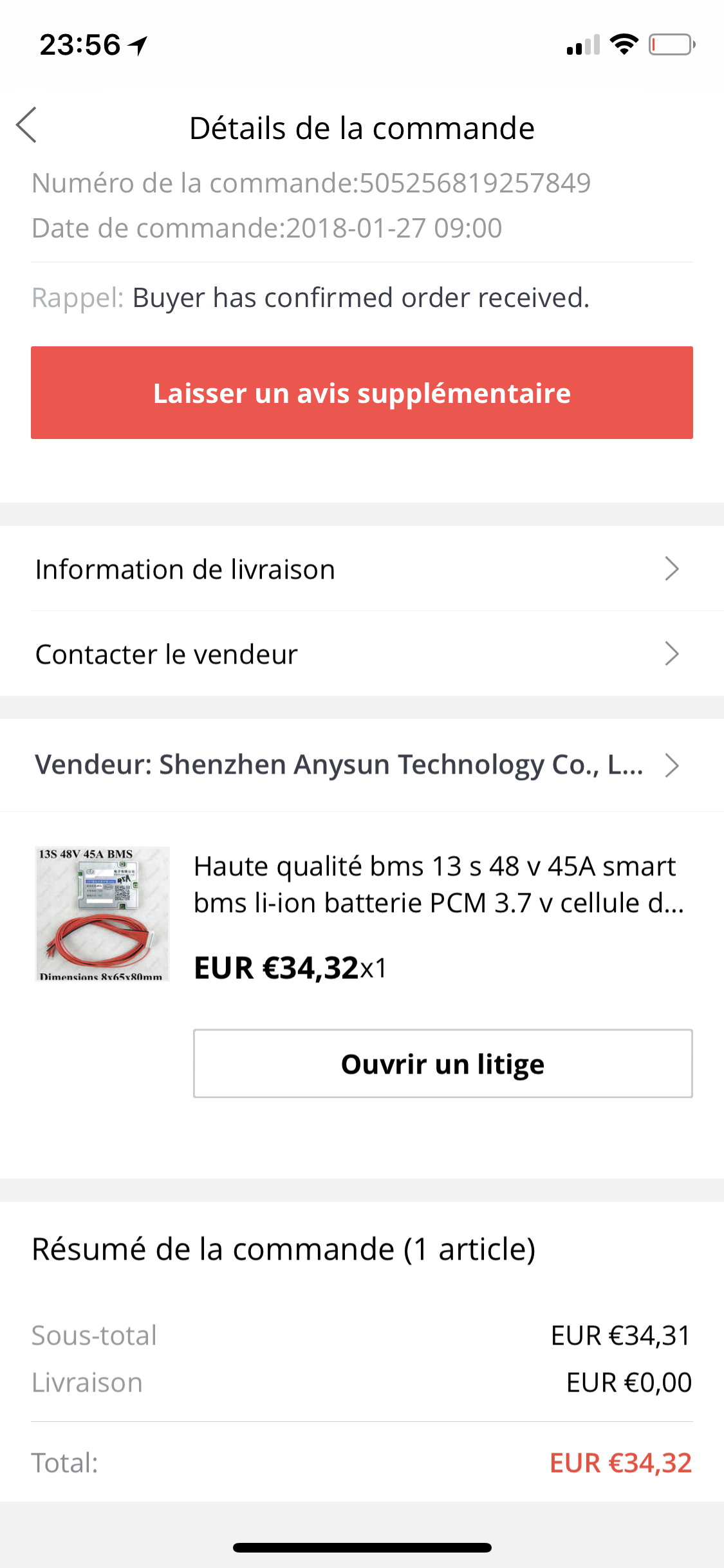

salut , Erwanrcx
j'ai déjà acheter mon bms , désolé
