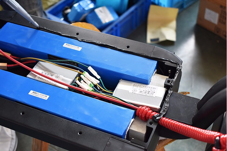

Dual motor et dual batterie .... en tout cas dans la premiere version ... on ne voit pas dans cette photo mais on dirait bien que cette solution est due a la construction de soutien de la roue avant dont les deux tubes visible a la droite de la photo vont en dessous et sur toute la longeur du deck comme visible dans la photo de mon message rpecedent. Avec la nouvelle revision qui libere la place et donne un deck completement rectangulaire, ca devrait theoretiquement faire bien de la place pour une version 52/60V ... non ?

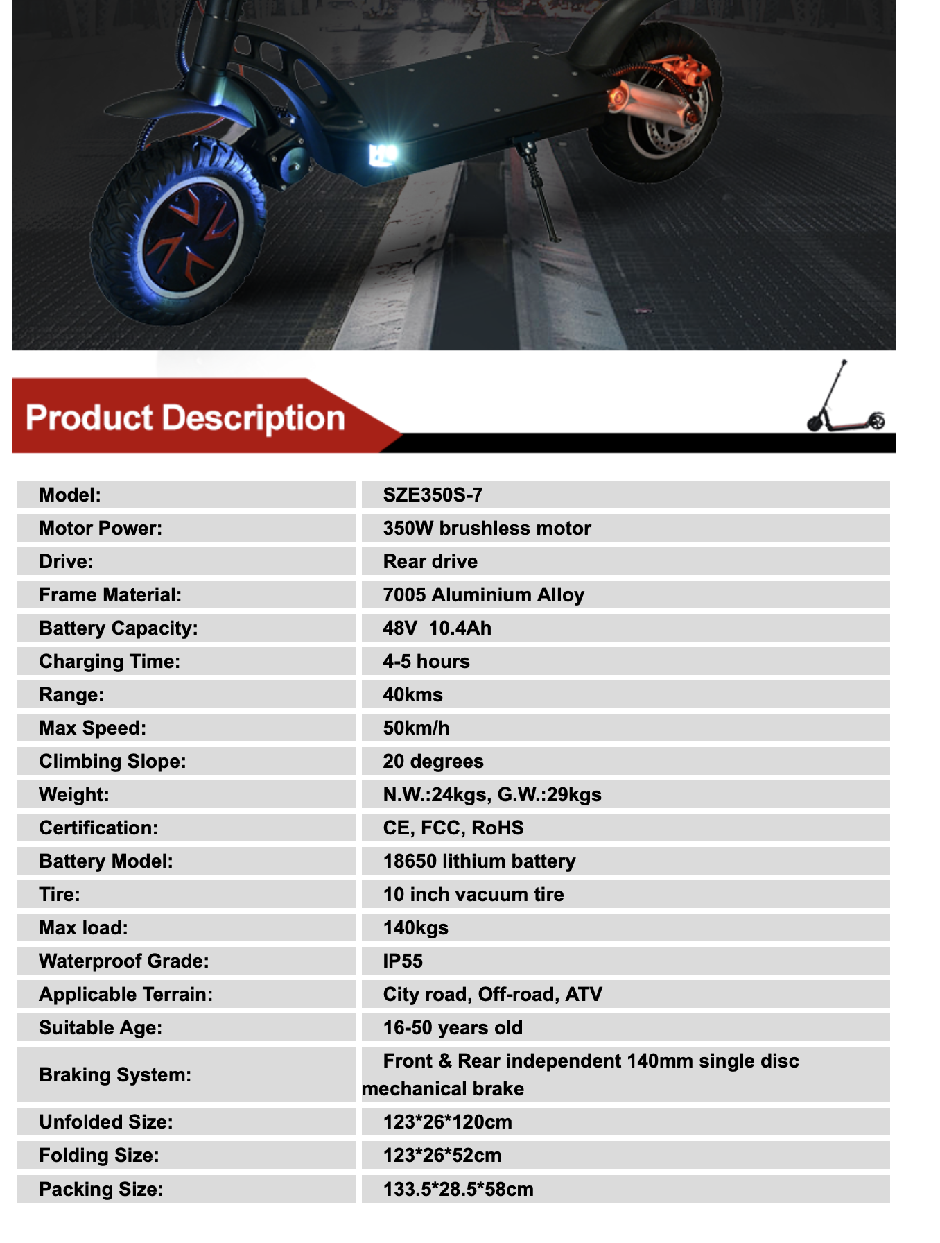

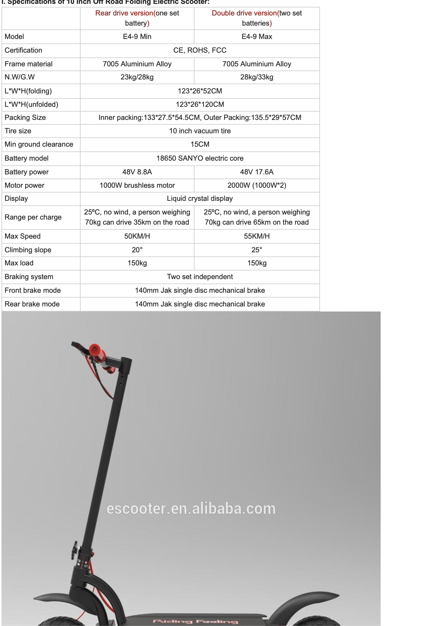

J'ai un doute, la trott fait 2x1000 ou 2x1200 watts ? La vidéo que t'as posté page 1 le mec parle de 2400w, sur les annonces Alibaba je vois écrit 1000, plus bas dans la même annonce 1200... y a plusieurs versions ?
Pareil ici, un peu confus par les sites chinois en general mais aussi pour celle-ci en particulier ... d'apres les annonces je vois qu'il y a une S10 qui a un seul moteur averc batterie soit 8.8 ou 10.4 et un double moteur 17.6 ou 20.8 avec une qui parle de une ou dex batteries ce qui expliques que les valeurs sont 8.8/17.6 et 10.4/20.8 mais quand a la puissance des moteurs j'ai vu de 350w a 1,200w dans la description de differentes announces avec pourtant toutes les memes photos ...
Bien vue @HTR, je me suis toujours demander pourquoi ils ont mis les deux batteries séparés. Mystère résolue! J'espère que la nouvelle version a un deck moins large du coup.

@KantomOui, on es bien d'accord que certains vendeurs donne les caracteristiques techniques de 1200 / 2400 mais ils sont pas tous d'accord  ... ceci dit je crois pas qu'on aura plus de clarite sans en comander une. Elle me tente quand meme si ce n'etais le 48v ....
765019344_Screenshot2018-10-09at00_49_26.thumb.png.34675be8ca0107035a04fecf5949c6d8.png 347504024_Screenshot2018-10-09at00_49_35.thumb.png.d93b66371f7db1dd70c6ca3f9145c020.png
@HTR, je pense que ce sont les même moteurs, juste qu'avec des batteries plus grande qui fournissent plus d'ampérage, la puissance moteur grandie en conséquence, car la tension est constante. W = V x A, et comme V est constant (48V), alors quand on augmente A, alors W augmente aussi.
Comme tu as montré dans une photo précédente, c'est un pack de batterie par moteur. Donc pour les moteurs avec un pack de 8.8Ah, le monteur monte à 1000W.
Les moteurs avec un pack de 10.4Ah, la puissance monte à 1200W. D'ailleurs si tu compares les rapport d'ampères et de puissances, c'est les même rapport:
10.4Ah/8.8Ah plus ou moins égale à 1200W/1000W
