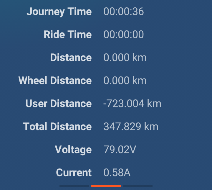

Idem pour moi (roue achetée début 2018, donc a priori une V2) kilométrage bloqué à un peu plus de 1070km depuis mai 2018 environ.
J'avais constaté après coup en suivant avec Wheellog que le kilométrage total augmentait puis arrivé à une certaine valeur (totale ou du trajet je ne sais pas) le total reculait à 1050 avec un km trajet négatif, puis les km continuaient d'augmenter jusqu'au recul suivant.
Dernière update, la seule "loi" qui semble s'appliquer est que tot.dist.-user.dist.=1070 dans mon cas.
