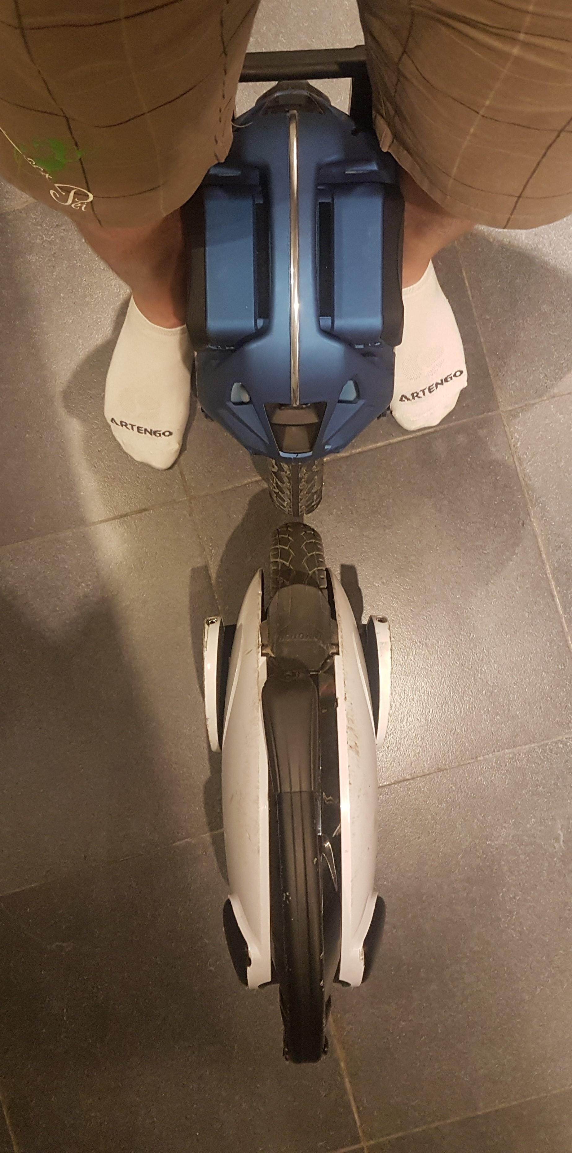

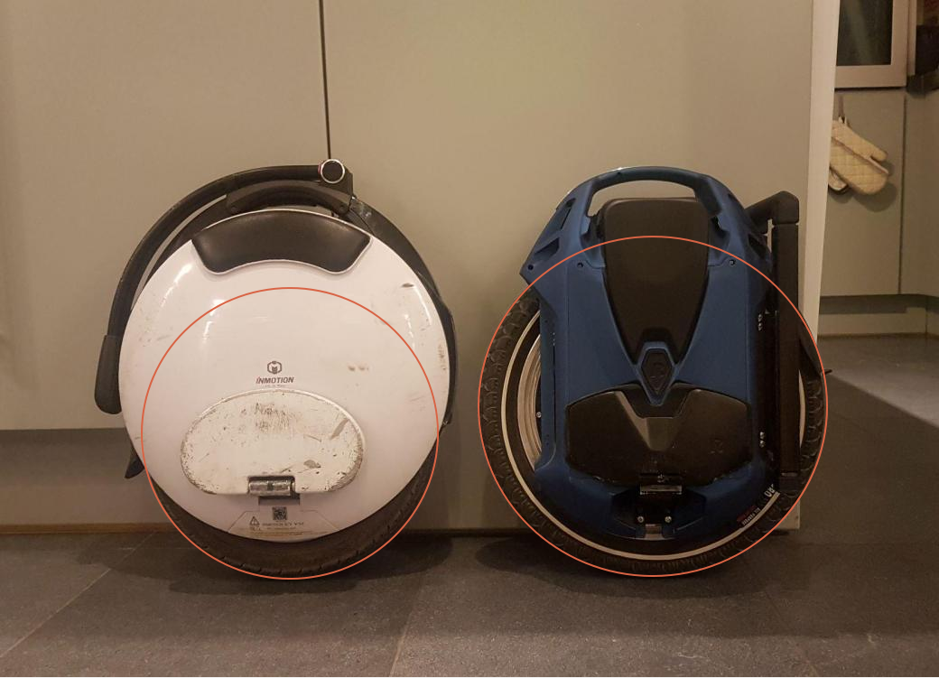

Aspect et encombrement
La V5F est une roue élégante, toute en courbes, alors que la rockwheel a une allure plus agressive, plutôt sportive ?
Elles font à peu près les mêmes dimensions, malgré que l'une soit une 14" et l'autre une 16" !
En fait, la gt16 cache son gabarit dans l'épaisseur
C'est d'ailleurs un peu douloureux pour l'intérieur des mollets au départ. A voir dans le temps si on s'habitue ou pas...Si pas j'essaierai de trouver des remplaçants plus fins au coussinets. En terme de poids la rockwheel fait, si je ne dis pas de bêtise, 4 kg de plus que la V5F. On le sent dans les bras mais c'est gérable. #jefaislebonhomme
La V5F est donc plus fine et plus légère mais la GT16 se défend très bien malgré un gabarit supérieur !
