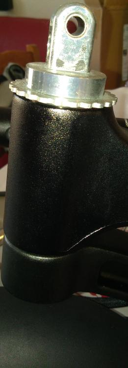

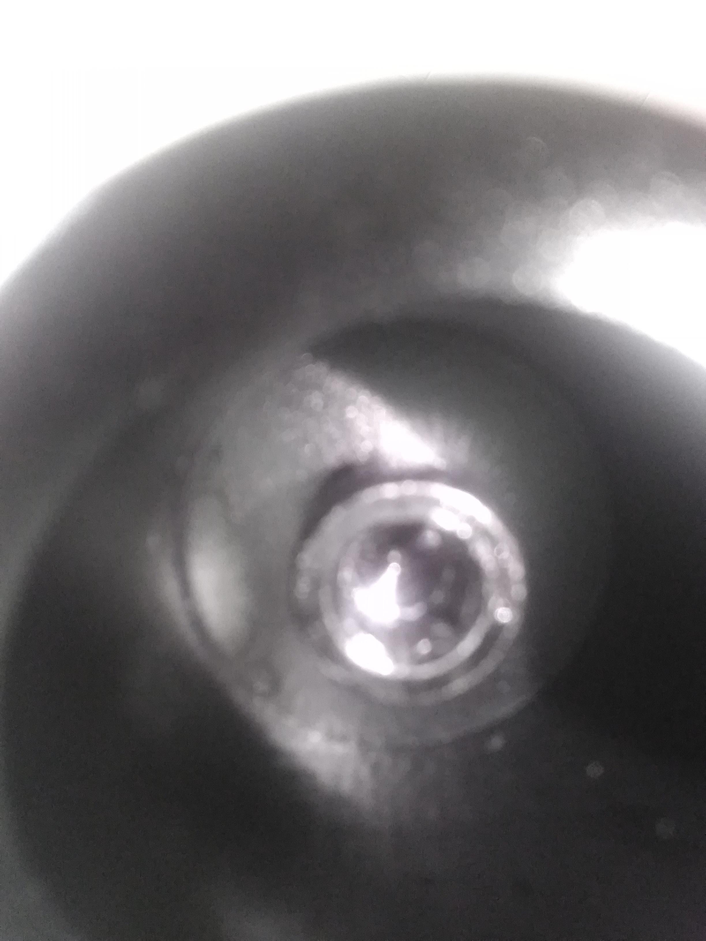

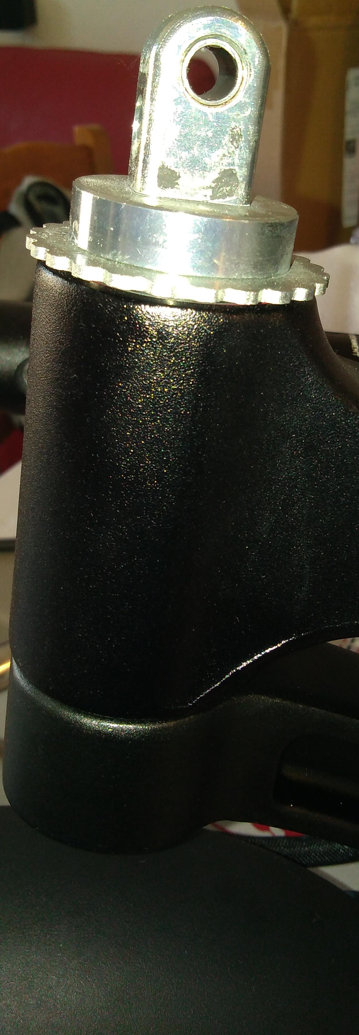

J'aurai besoin d'aide pour démonter la vis "photo jointe" afin d'installer un vérin de direction. S'il quelqu'un peut me renseigner ce serait sympa. Merci.

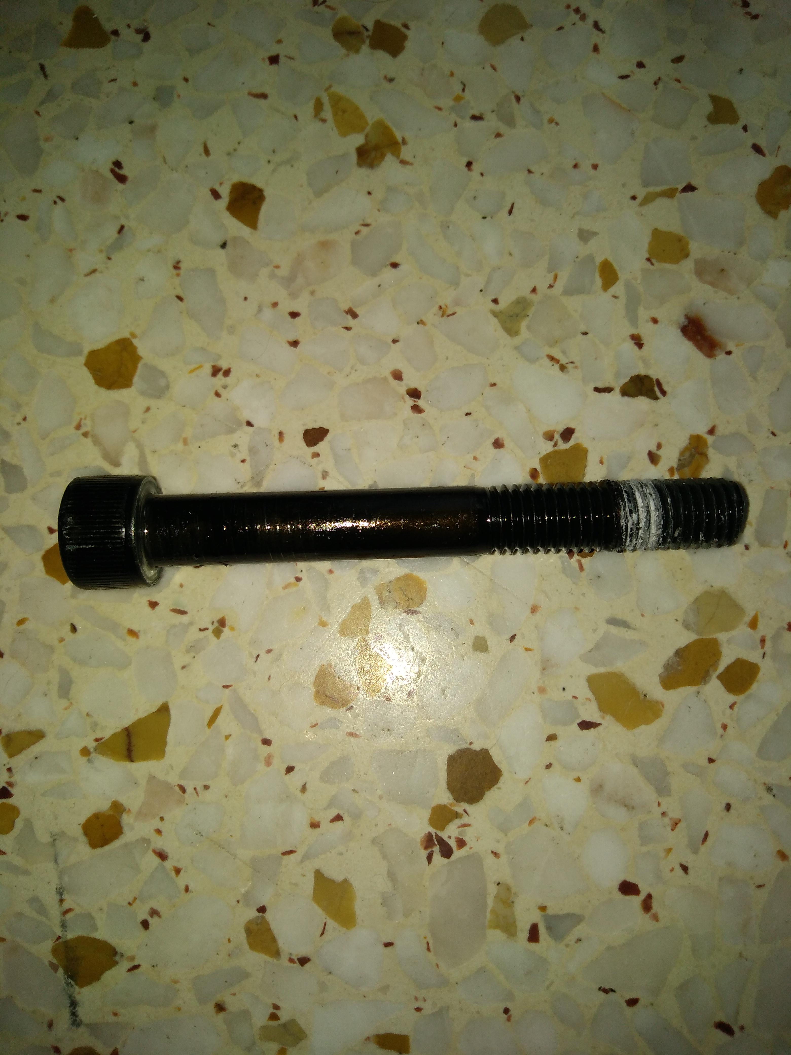

J'ai réussi, démontage de la roue et garde boue avant, j'ai couché la trottinette sur le flanc j'ai chauffé un peu, utilisé le tournevis à frapper, et desserré avec ma grande clé dynamométrique. Mais je crois que le plus important et de mette le guidon en buté. Enfin.
