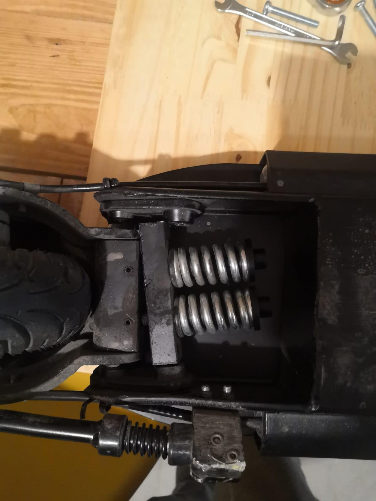

J'ai un soucis de suspension arrière sur ma mini pro 4.
J'ai perdu une vis de fixation de la suspension comme sur la photo.
Quelqu'un saurait la bonne manière pour pouvoir remettre une vis?
Pour démonter la suspension qui est en tension qu'elle serait la meilleure façon de faire?
Merci d'avance
  • 3 mois après...
prends trois tournevis plat et un marteau
tu tapes sur le tournevis sur la partie qui touche la partie de la roue
pour ecarter la piece et la remettre vers son trou ton tournevis n'est pas assez large tu en prends un deuxieme que tu tapes pour l'inserer entre le tourneris et la partie metallique de la barre si le trou n'ets pas remis tu insere le troisiseme tournevis entre les deux tournevis pour ecarter
la barre aura tendance a descendre prendre un burin et un maillet pour la faire remonter en placant le burin en dessous de la barre coté ressort fait attention au trounvis qu'il ne ressortent pas
la petite piece noir en haut coté interieur va peut etre bougé si c'est le cas prend une clé a laine et tapote de l'exteieur le but c'est de recentrer le trou de la petite piece a la partie de la trotinette pour inserer la vis
ps : il te faut une longue vis mesure ta vis et le pas sinon tu auras fait ce boulot pour rien par experience si tu as besoin de plus dexplication n'hésite pas
