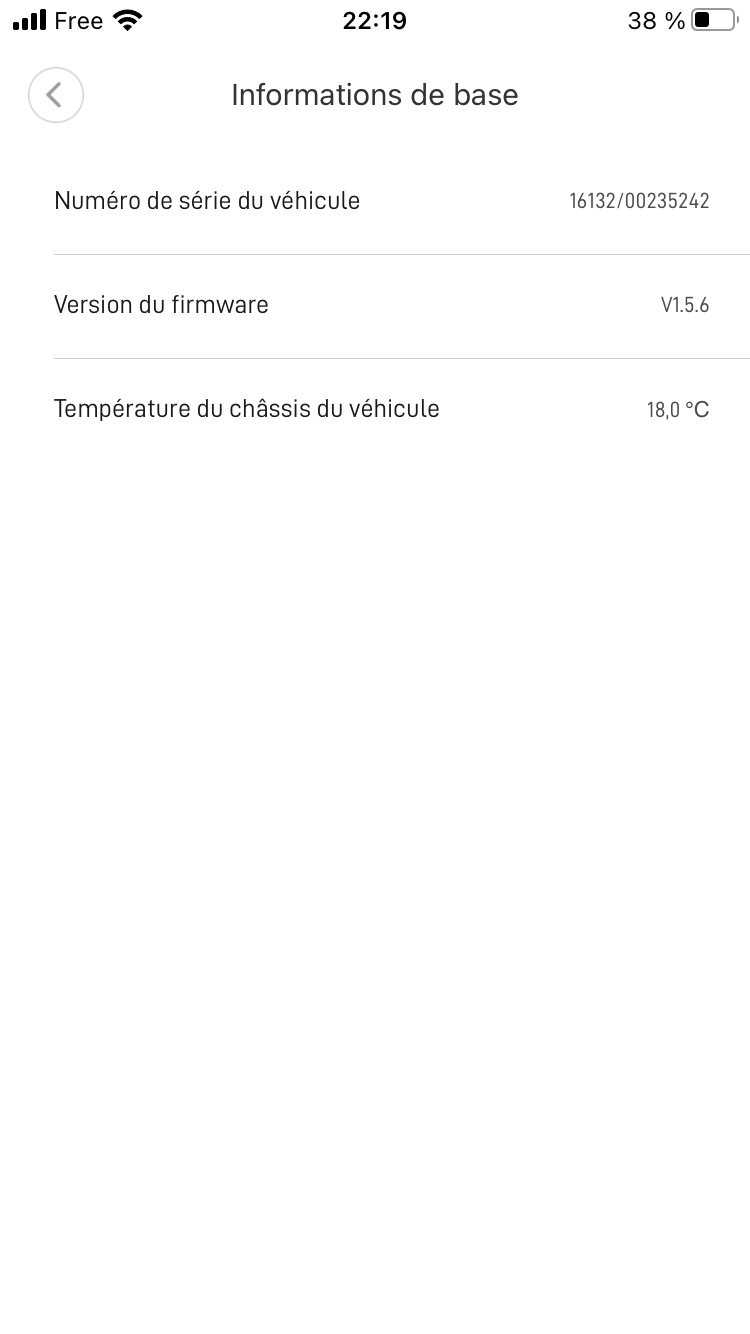

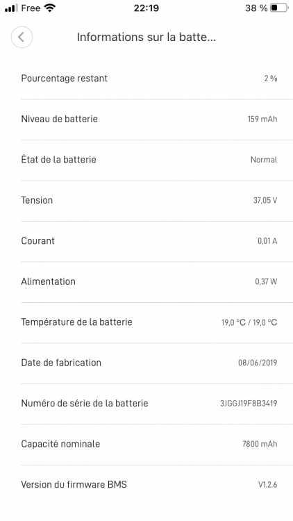

J'ajoute en PJ les détails de la batterie depuis l'appli Xiaomi Home.
J'ai mis à jour la trottinette avec le dernier firmware.

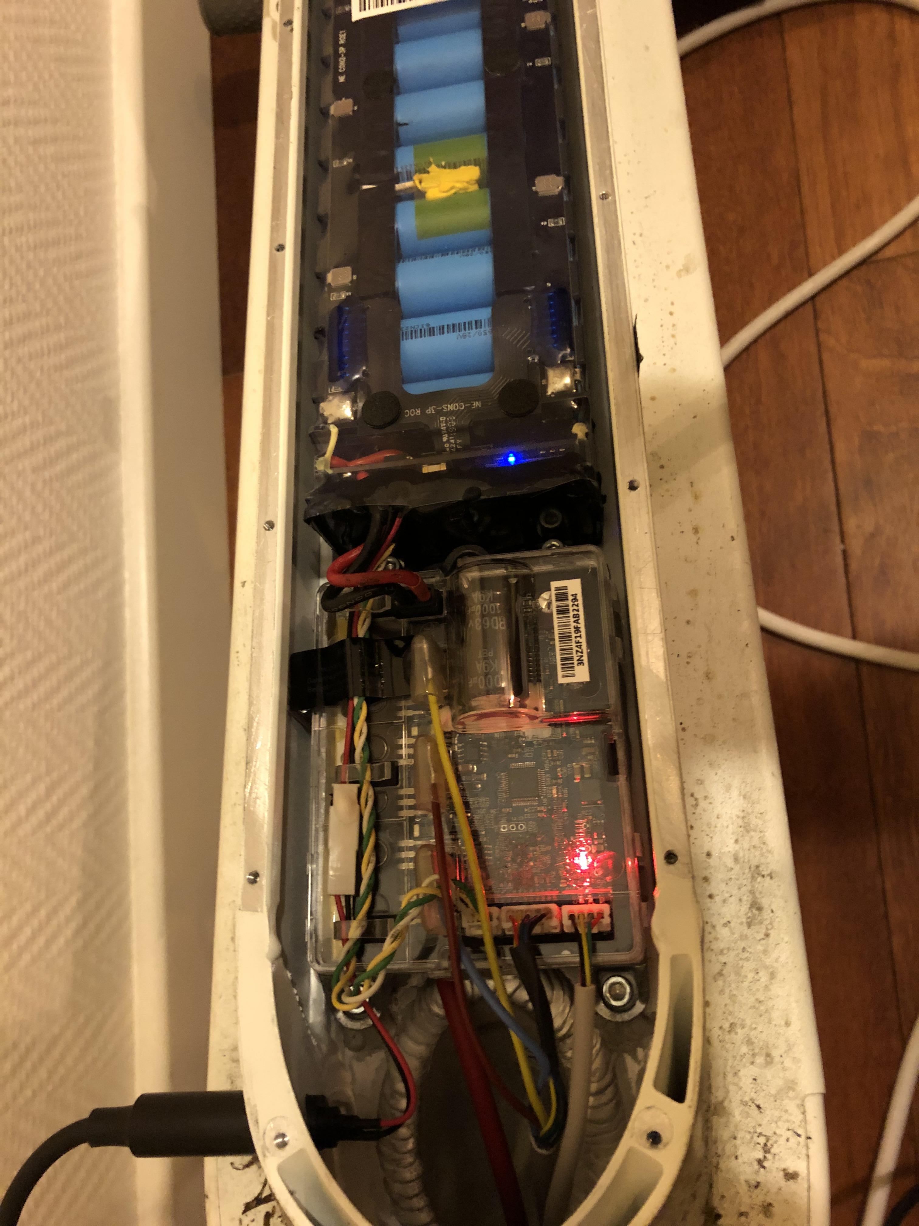

J'ai démonté le cache batterie, enlever le cable rouge/noir, brancher l'alimentation 30 sec, rebrancher le cable, remis l'alim mais aucun changement.
Quand l'alim est branchée les lignes courant/alimentation ci-dessous sont à 0 puis 0.01A et alimentation 0 puis 0.37W pendant 1/2 seconde.
En PJ aussi une photo de la batterie une fois branchée avec l'alim. Lumière bleu qui clignote (avec ou sans alim), lumière rouge fixe quand alim.
