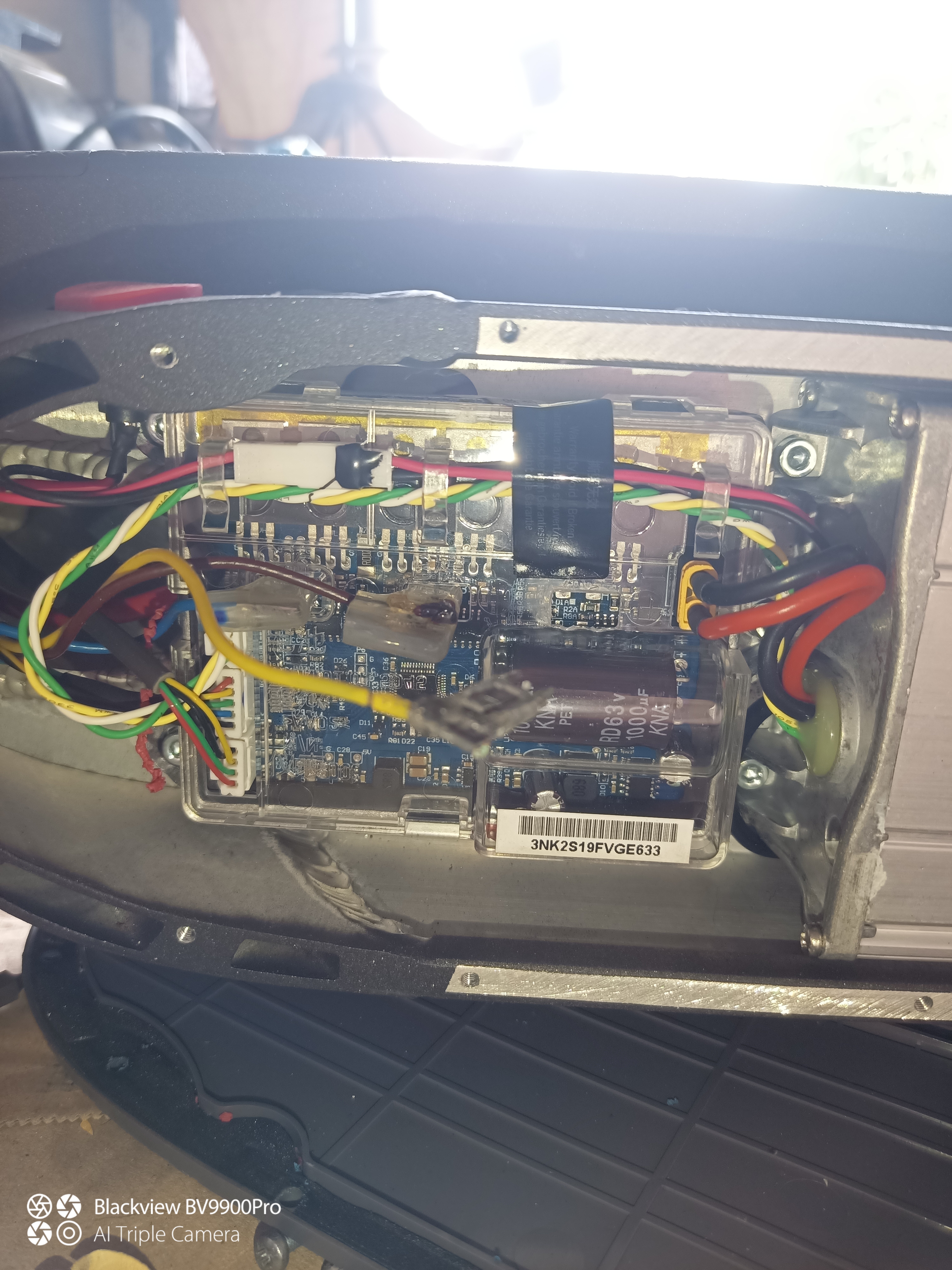

 Voila quelques temps, que ma Xiaomi M365 PRO (Acheter a la fnac de Décembre  2019 ), n'avance plus et fait un Énorme bruit de bourdonnement. Aucun code défaut présent au TDB.
Comme un moteur triphasé de pompe a vide/eau ...Au quel il manquerait une phase. (bourdonnement de tyoe ballourd a résonance longue. (WHOUhouuuu...........WHOUhouuuu)
Cela m'est arriver aprés une forte cote trés courte (20M mais fort déniveler, ou j'avoue... j'ai eu la fleme de monter a pied avec les sacs de courses... et j'ai un peu forcer...
Pensez vous que..:
-1le moteur est griller ? (charbon, aimant ,ect..)
-2 controleur est griller ? (Composant interne)
-3 une piste du contrôleur a cramer ? (De mes souvenirs, souvent les Piste des controleurs faisait office de fusible en basse tension).)
-4 une bete cosse des 3 phases s'est rompu a cause d'une surcharge et paf un arc..?
Disons qu'avant de tout démonter pour rien... Je me dis que vue la démocratisation de cette Pratique Xiaomi..
Peut être le problème a déjà été rencontrer par l'un(e) de vous ?

Pour faire un retour,  un connexion s'était dessouder, suite à une forte intensité...   Ça a chauffer dur .
(Ne pas FAIRE le Flemar en départ arrêter  dans une montée de garage a 15
% raide tous les jours avec 100kil dessus 😂
(Course incluse hein)
Forcément ....
Ressouder  c'est repartit.
Problème donc résolut. 🙃
