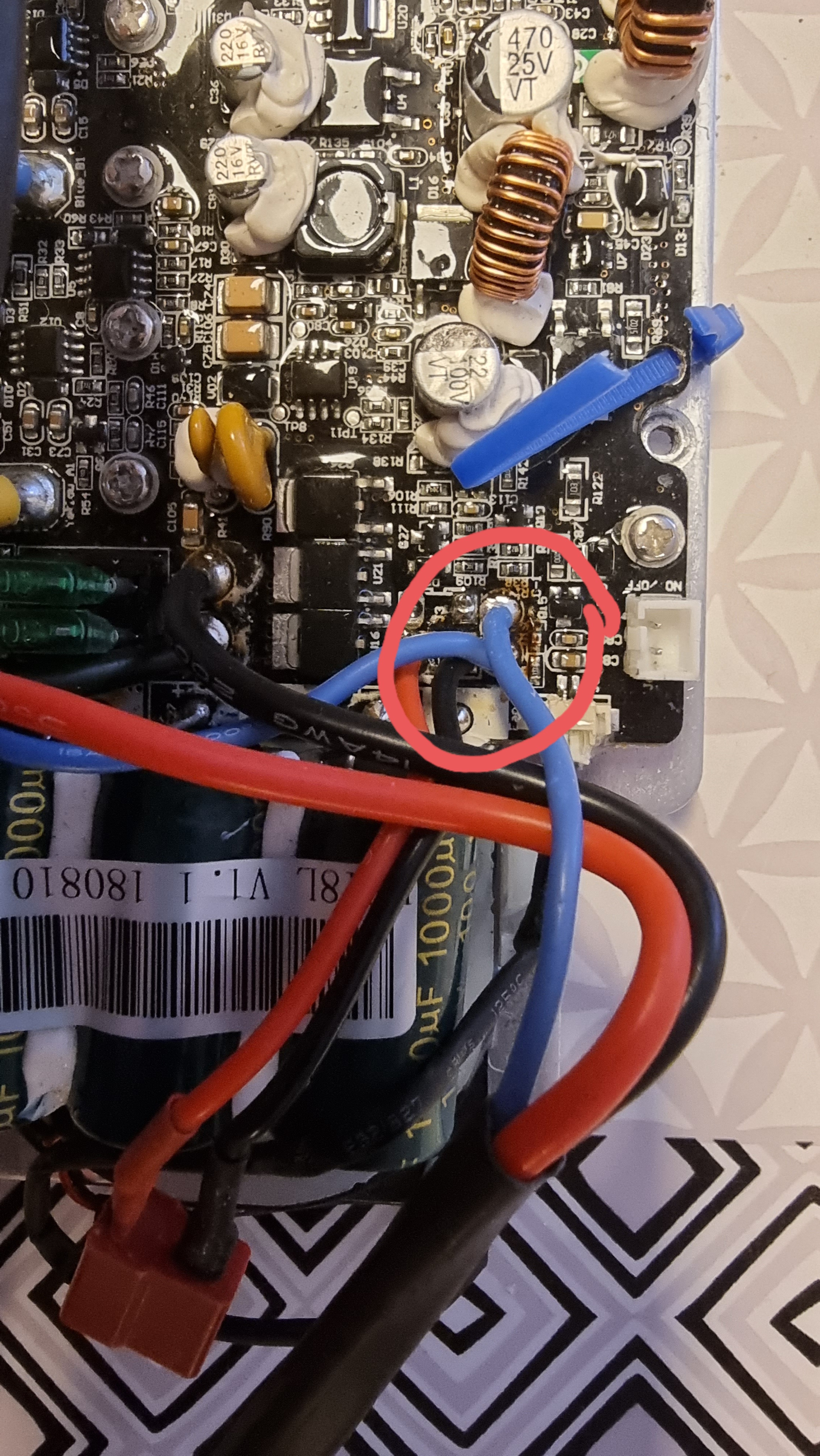

Ce matin, j'ai changé la carte mère de ma 18XL suite à une panne aléatoire.
Lorsque que la roue était en mouvement, je n'avais pas de soucis, mais a l'arrêt de temps en temps, je perdais le gyroscope et les led faisaient comme si la roue était en charger.
Apres inspection de l'ancienne carte, j'ai vu un point de chauffe près de la soudure de cables.

La zone de chauffe.
