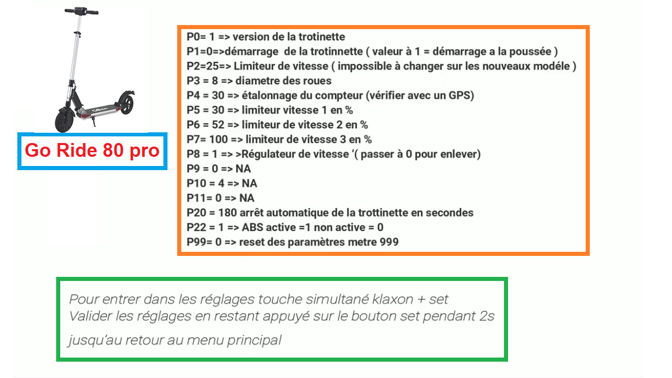

J'ai trouvé ceci pour ma trot: Encadrement couleur ajouté par moi-même merci à King Size pour la photo de la trot
J'ai plusieurs questions à ce sujet:
- P2 je peux le modifié contrairement annoncé dans le tableau mais même que je met 30 cela ne change rien ?
- P9, P10 et P11 cela servent à quoi ???
- Sur mon menu j'ai aussi qui ne sont pas marqué sur ce tableau:
- P21, je ne sais pas à quoi il sert ???
- P23, pour modifier Km/h par MPH
- P24, pour modifier la luminosité de l'affichage
- P99, ne fonctionne pas chez moi malgré avoir mis 999 et le validé par le maintient de SET ???
Merci pour vos réponses
Cordialement
Christophe

Merci Christophe. J’avais une go ride pro (débridée), on me l’a piqué il y qqs jours. J’ai racheté la même et là: SURPRISE! 🥳 La manip de débridage ne fonctionne plus.. as-tu reçu des "tuyaux" depuis ton post? Merci 😉

Salut,
Malheureusement, la Go ride que j'avais n'est plus de ce monde (plateau déchiré) et il me reste toutes les pièces sans le plateau.
J'ai opté pour un nouveau modèle et autre marque.
Christophe
