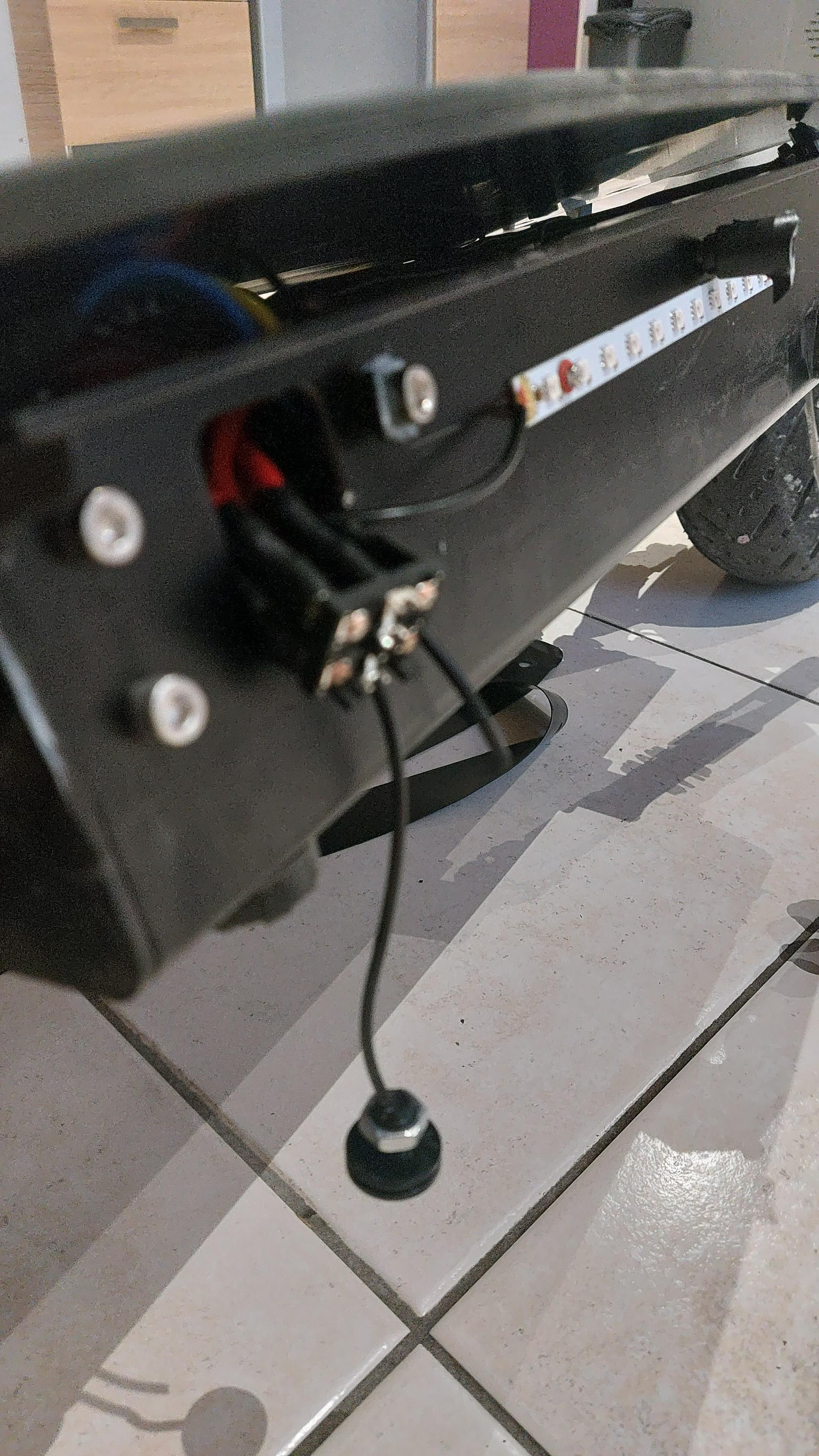

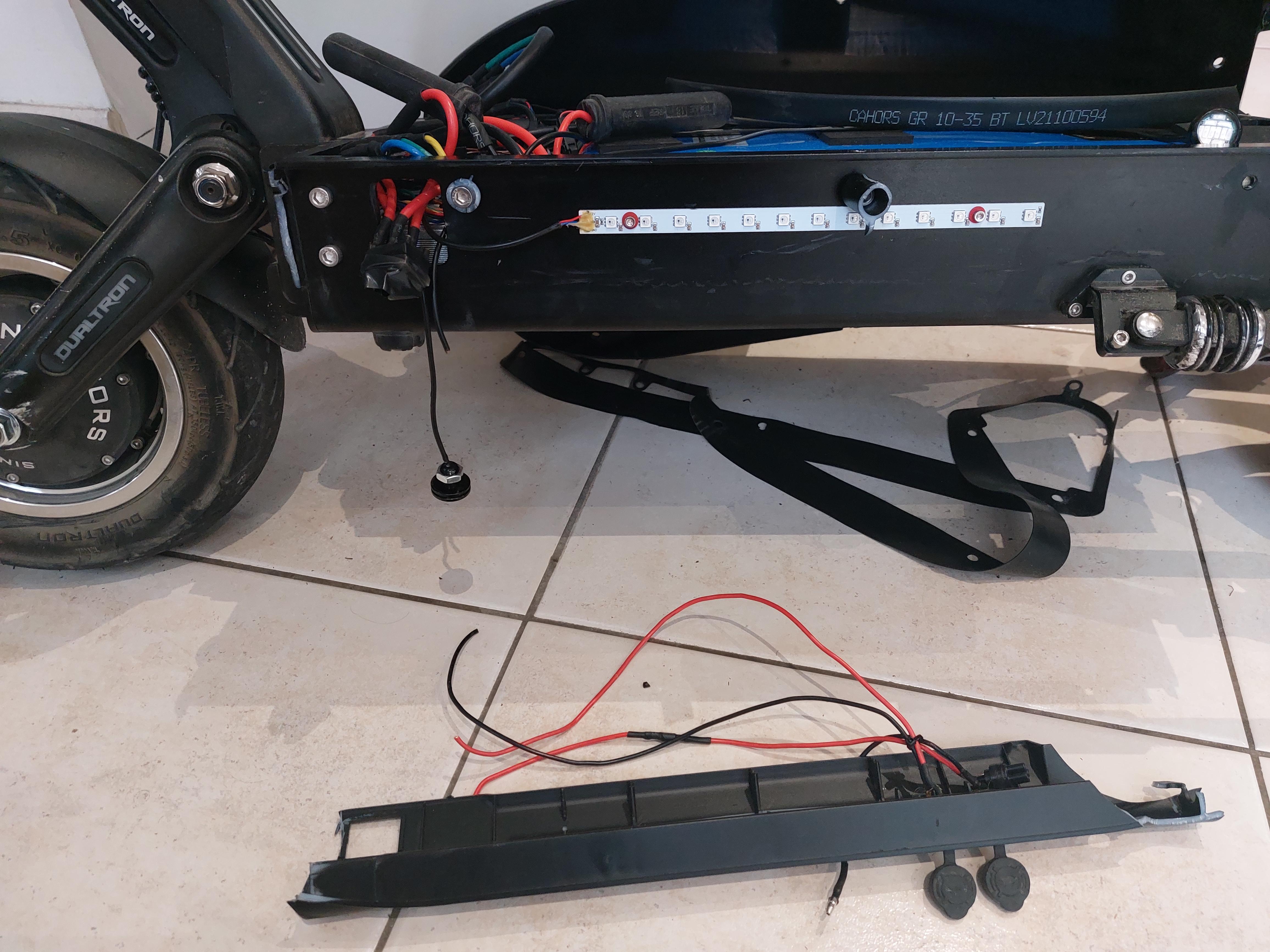

Bonjour, j'ai eu une chute le carenage gauche est parti avec les prises de charges et le bouton on off.
Lors du pemontage des pièce cassé un arc electrique c'est produit je crois que c'est l'alimentation de la batterie vu que les controlleurs étaient débranché à cause du bouton arraché.
Il y a une légère odeur de chaud à l'intérieur,
Pensez vous que c'est le.DMS, ça se change sur cette batterie ?
J'ai en vue de changer déjà les pièces cassé de remettre le bouton et l'alimentation pour faire des test après.
mais j'ai déjà essayé de tester la.baterie j'ai plus de 50 volts mais quand je met le chargeur dessus le.chargeur reste vert il ne passe pas au rouge comme quand.il.est en charge c'est peut être à cause des controlleurs qui sont pas alimente ....
Je suis assez inquiet
Merci si vous avez déjà eu se problème.
