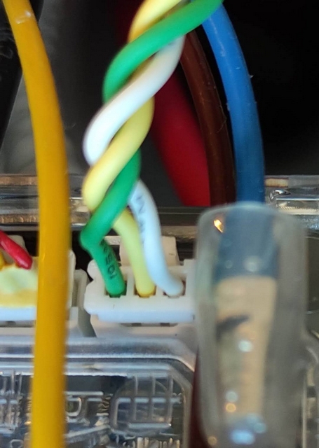

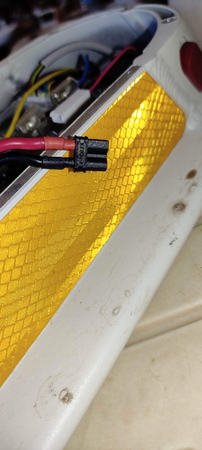

Bonjour quelqu'un connaît-il les références (awg...) des câbles dans le deck de la trottinette (M365) ?
Ceux d'alimentation (câbles rouge et noir), et ceux de la dataline (les trois fils entortillés vert jaune blanc)
Et au passage la référence du connecteur blanc de la dataline, c'est un JS-3 pin mais il y a peut-être une référence de taille ou de type ?
Pour les connecteurs sur les câbles d'alimentation c'est du XT30 n'est-ce pas ?

bon j'ai trouvé (à part pour les cables dataline c'est un peu vague):
"Hi. Original power wires are 16AWG 200° silicone. Original power plug is xt30. Data wires are regular common ones. Data plug is jst pap-03v-s"
C'est très souvent écrit sur l'isolant.
