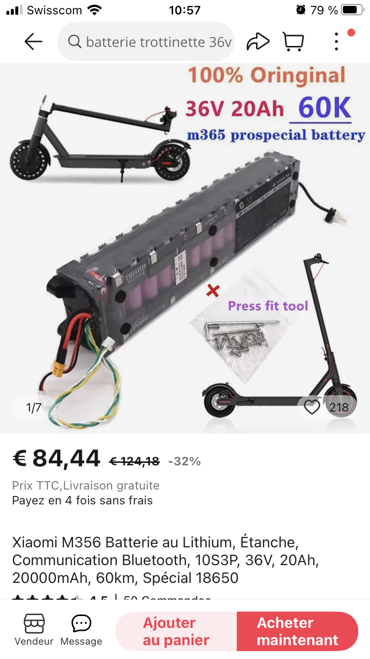

je dois recevoir une batterie 36 volt 20Ah pour être sur d’exploiter la puissance total du moteur avant.
cette batterie est censée fournir 720 W?

Ce n'est pas aussi simple mais en creusant un peu, c'est a la portée de tous.    La batterie que tu donne ça ne veux rien dire tant que tu n'auras pas la reference de la cellule sous les yeux et à condition que ça ne soit pas du fake.   Honnêtement le prix me parait trop bas pour être de ''vraie'' cellule.
  Il faut savoir ce que la cellule 18650 est capable de fournir en courant et pendant combien de temps, pour ensuite faire ''ses'' plans sur la comète. (cellules en // --> courant de la batterie).
Si ce paramètre est fiable, le reste sera plus facile à mettre en œuvre.  Attention aussi a la qualité des cables. tres souvent oublié mais un cable de merde fera une chute de tension.
Bref si toute la chaine est fiable ça devrait envoyer!.   Pour bien avancer dans ce type de projet, il faut investir dans des instruments de mesures (ampèremètre, voltmètre...)
