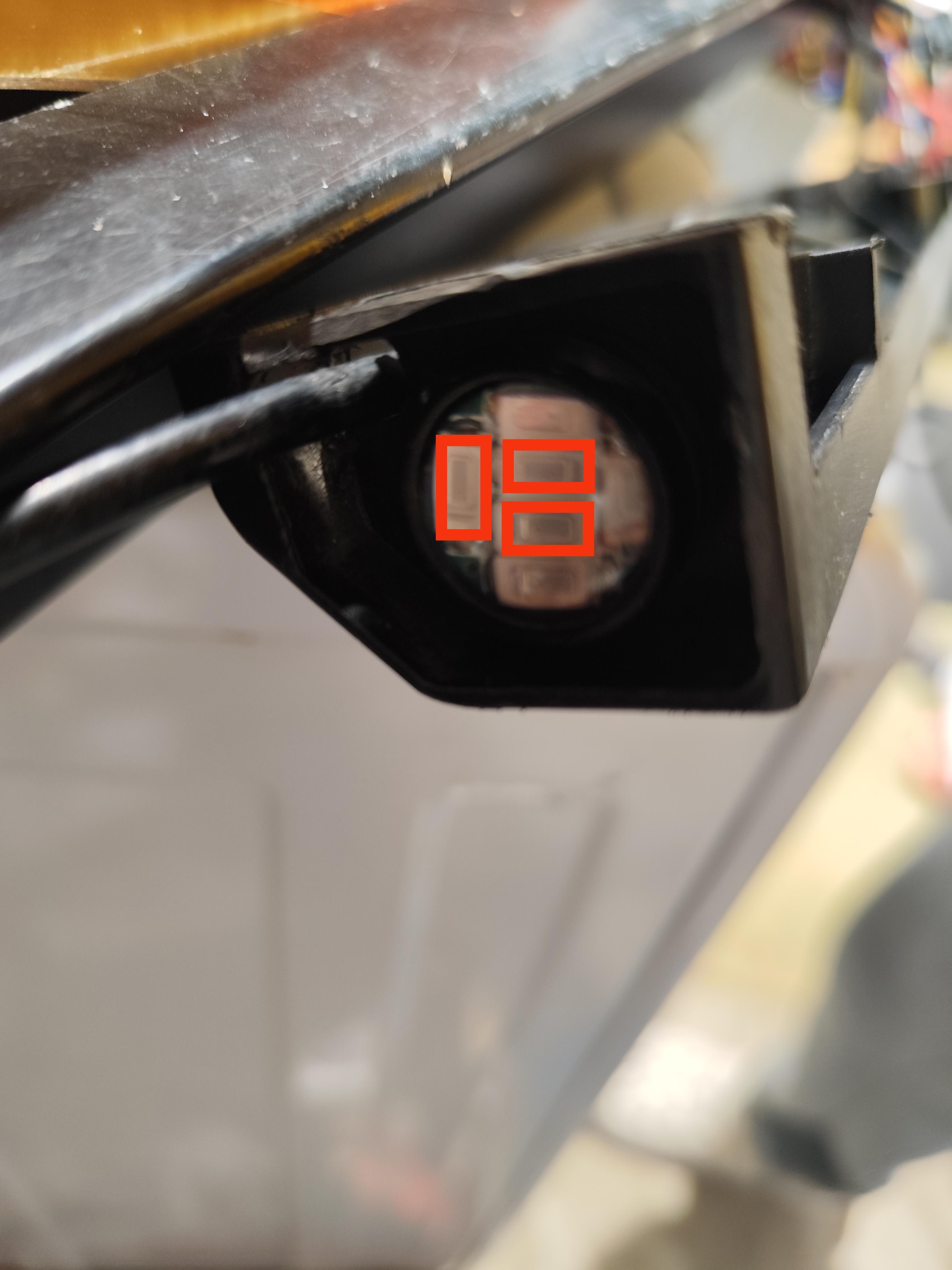

Les feux stop de ma M4P ne s'allument pas.
Lorsque j'active la poignée de frein, ou lorsque je shunt le connecteur d'activation des freins au niveau du contrôleur,  le voyant "!" apparait correctement au niveau de la commande.
Donc ça n'est pas le levier de frein ni un faux contact qui en sont la cause.
Seules 3 LEDs des feux arrières s'allument correctement en permanence, les 3 autres restent toujours éteintes (voir photo retouchée car trop lumineux pour être pvtographié). Les feux avant fonctionnent normalement.
Est ce un problème lié au contrôleur ?
