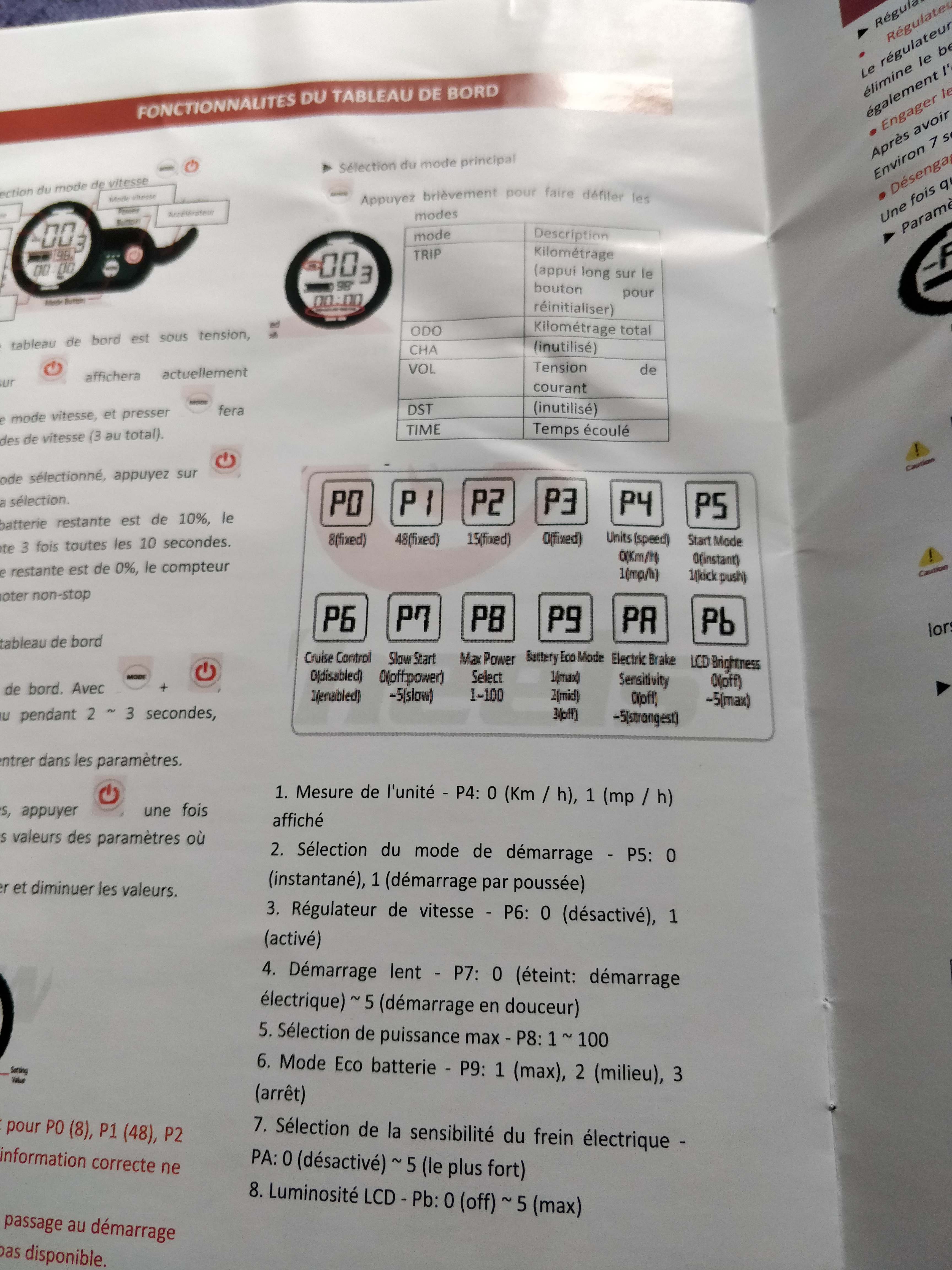

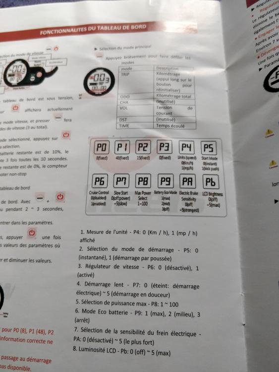

Et pour gérer la nervosité c'est P7 P8 et P9 c'est ça ?
Envoyé de mon SM-J320FN en utilisant Tapatalk
Salut oui (il y a un sujet paramètres LCD dispo ...)
P7 : ça joue sur la sensibilité/réactivité de ta gachette 0_5
0 t es à fond 5 ça accelerev tout doux /progressivement quand t appuie je l utilise à 3 pour mon fils qui apprend ça évite les accoups et sur la dt aussi en mode vitesse de croisière ça évite le coup de doigt malheureux sur des bosses/ racines et la la machine de cabre alors que tu es en difficulté super casse gueule
Par contre en ville/circulation  je le remets à 0 pour avoir le plus de pêche au cas où si tu es un peu juste etc
P8.  0_100 puissance du moteur
P9 économie batterie max vitesse à 3
Voili voilou
Ça marche merci [emoji4]
Voili voilou
