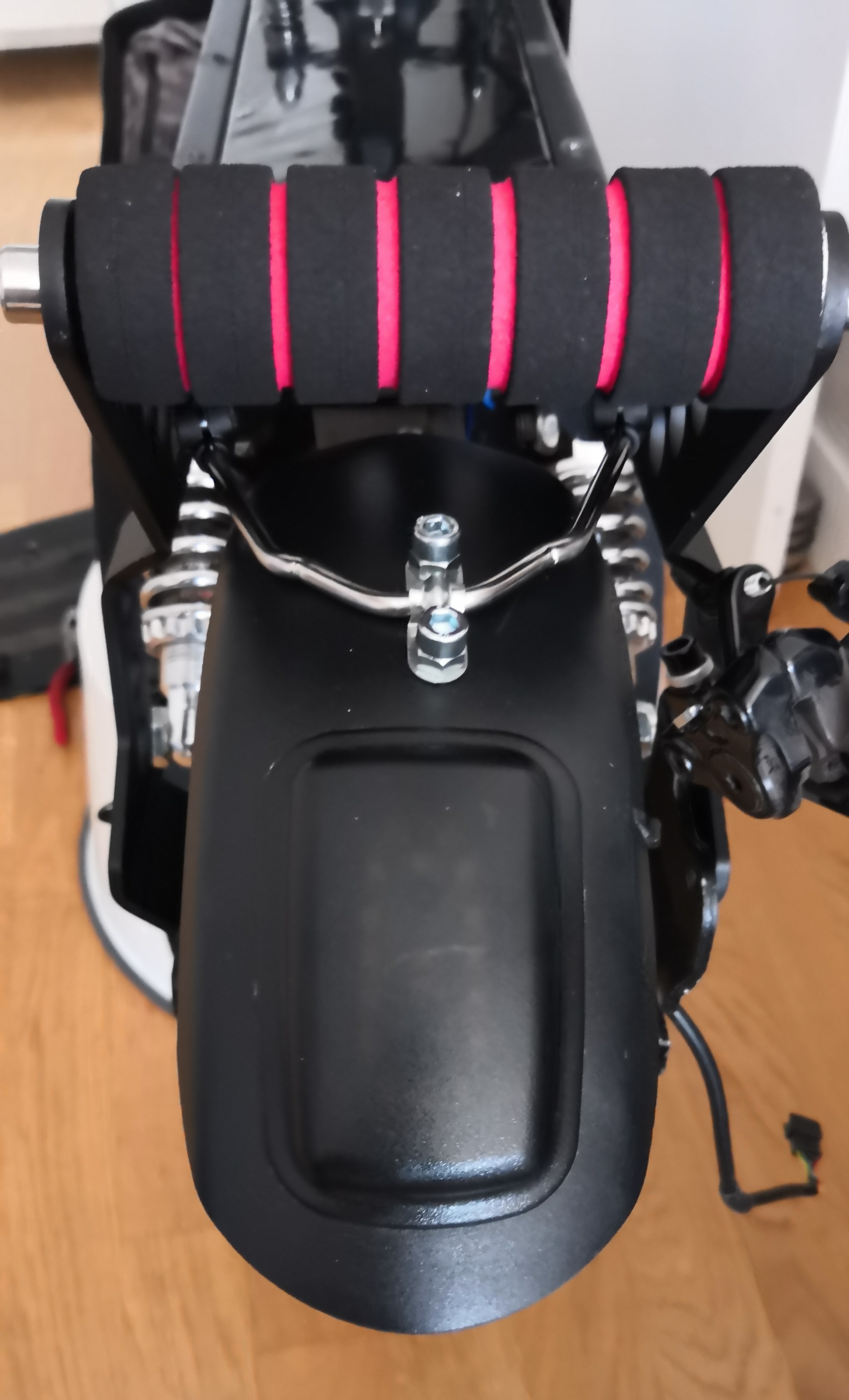

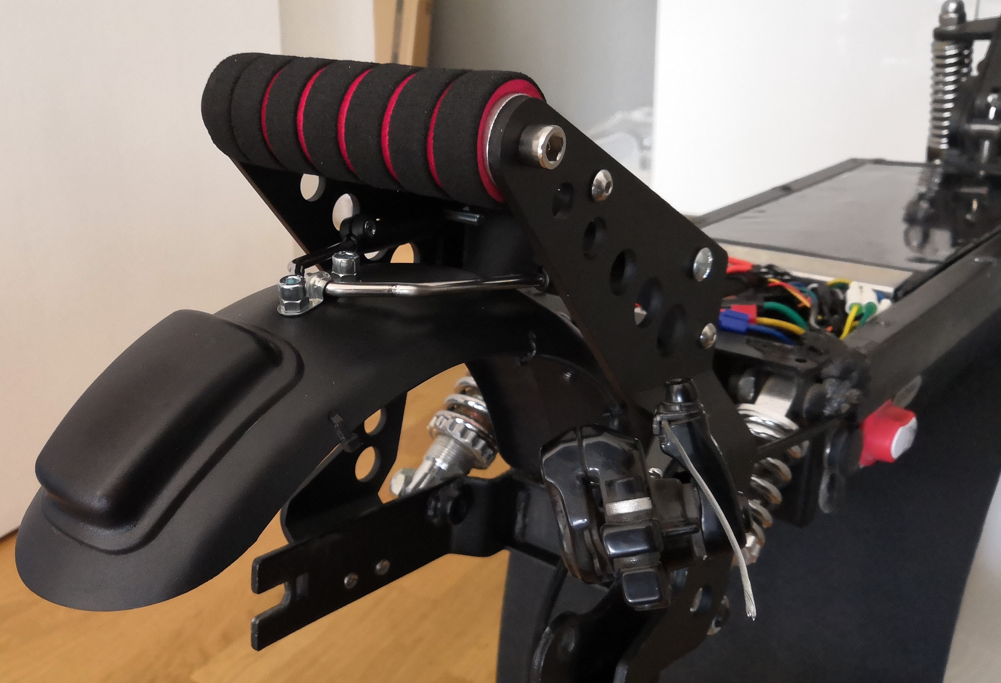

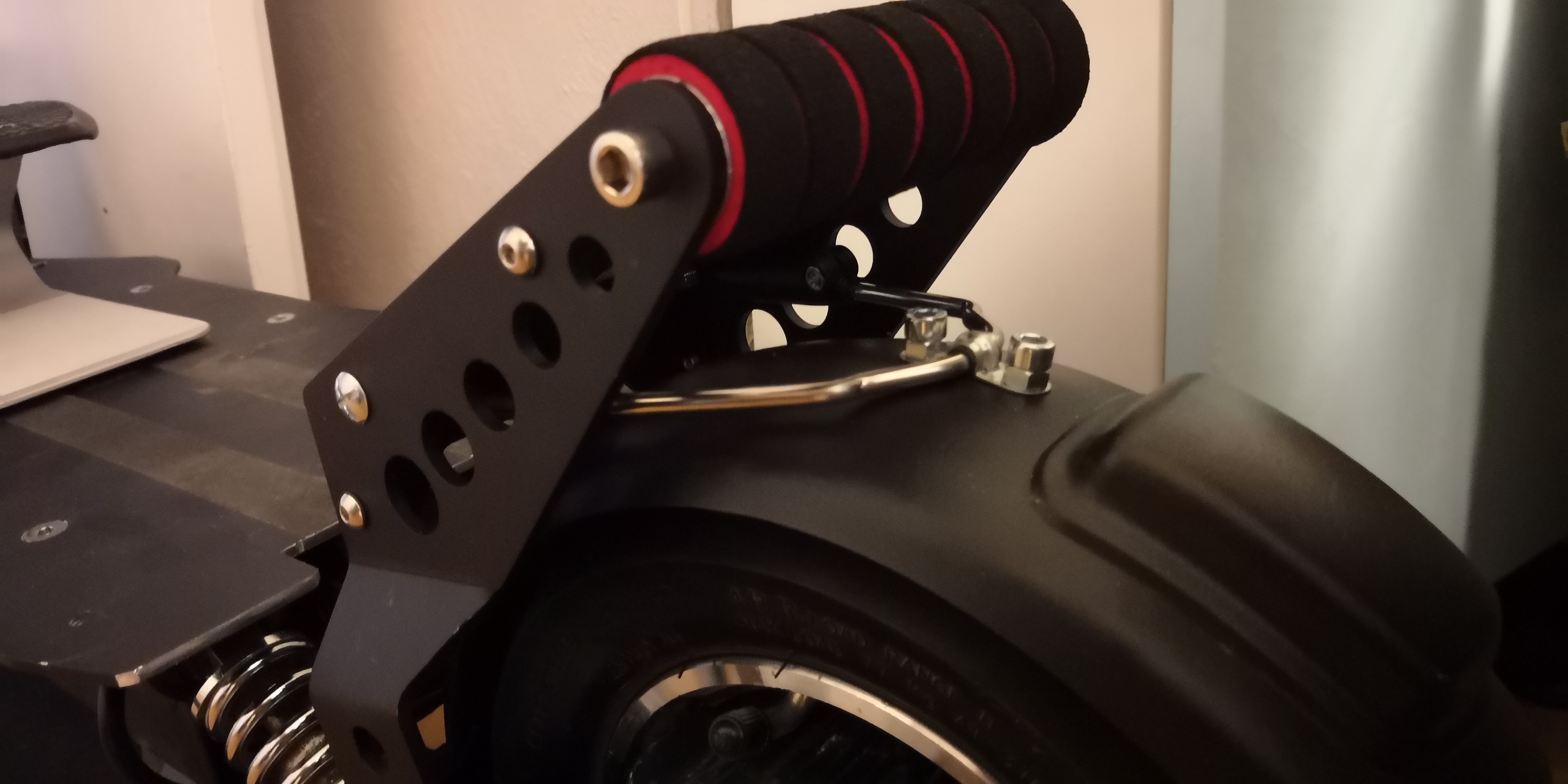

Little Posté(e) le 25 mai 2018 Partager Posté(e) le 25 mai 2018 Hello ! Je me suis enfin décidé à faire ma modif pour régler le problème de la patte de garde-boue qui casse. Il était plus facile de changer de garde-boue mais je voulais garder l'origine pour avoir le feux aussi ridicule soit-il. Profitant de le reception de la Wheelie Bar pour tout faire en même temps et du coup, ça m'a simplifié les choses car j'ai pu m'en servir pour les points de fixations. Il reste à peindre la fixation mais je crois que ça restera comme ça... 3 Lien vers le commentaire https://www.espritroue.fr/topic/5222-r%C3%A9solution-probl%C3%A8me-garde-boue-kwheelubgo-double-drive/ Partager sur d’autres sites More sharing options...
Djowss_Hmong_Jaofa Posté(e) le 25 mai 2018 Partager Posté(e) le 25 mai 2018 Alors ça donne quoi après test sur route ? Ça vibre moins non ? Perfect poto. En noir ça sera nickel. Lien vers le commentaire https://www.espritroue.fr/topic/5222-r%C3%A9solution-probl%C3%A8me-garde-boue-kwheelubgo-double-drive/#findComment-112560 Partager sur d’autres sites More sharing options...
Little Posté(e) le 26 mai 2018 Auteur Partager Posté(e) le 26 mai 2018 Je n'ai pas encore pu tester sur route mais j'ai sauté sur la trott et tout l'ensemble reste solidaire. Le garde-boue ne fait plus ressort donc à priori la patte ne devrait plus souffrir et finir par casser. 1 Lien vers le commentaire https://www.espritroue.fr/topic/5222-r%C3%A9solution-probl%C3%A8me-garde-boue-kwheelubgo-double-drive/#findComment-112603 Partager sur d’autres sites More sharing options...
