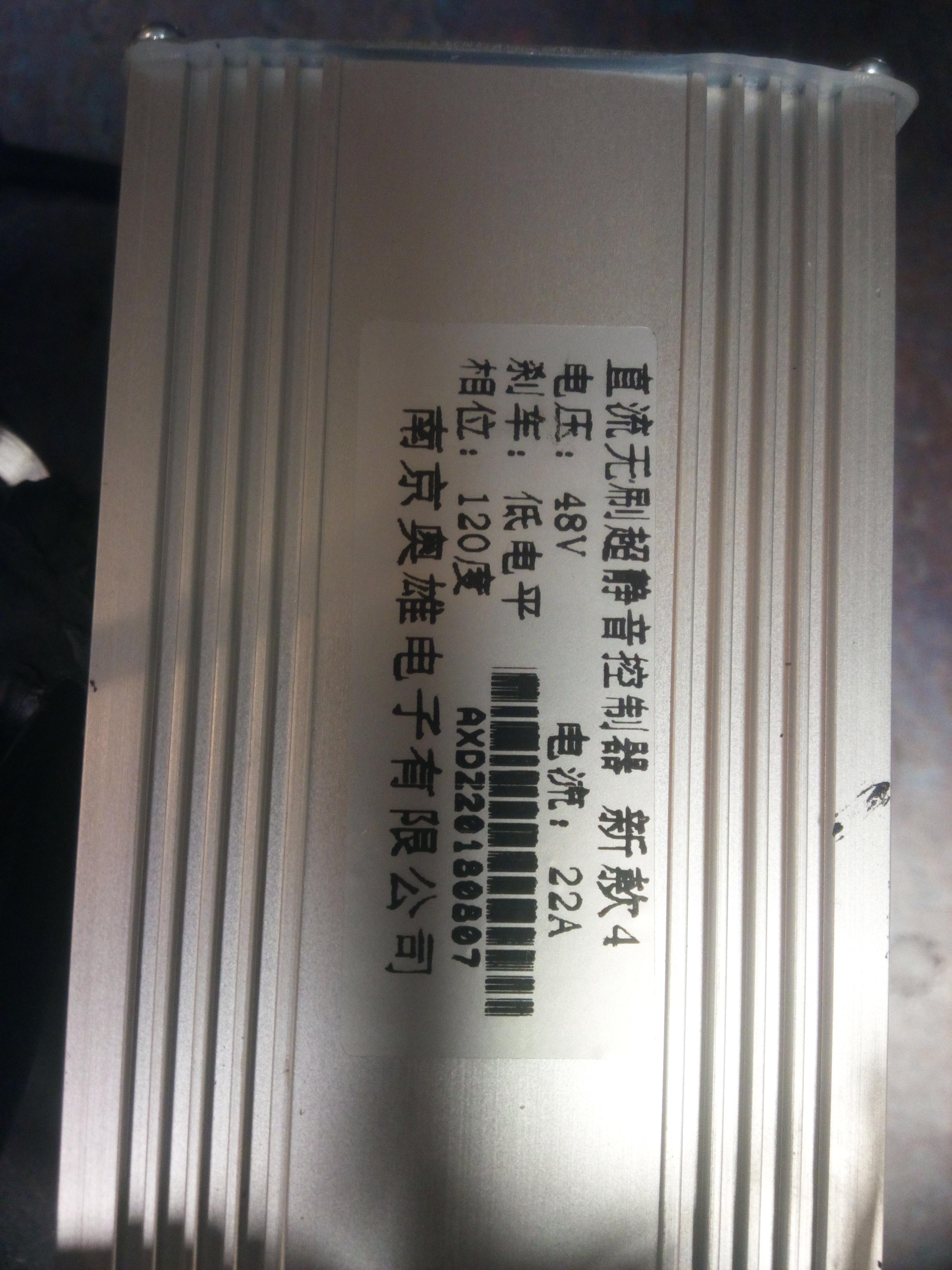

j'ai la nouvelle version de la ubgo single drive avec le nouvel afficheur et accélérateur à la poignée.
sur ces modèles le régulateur n'est pas disponible ( en tout cas sur la mienne )

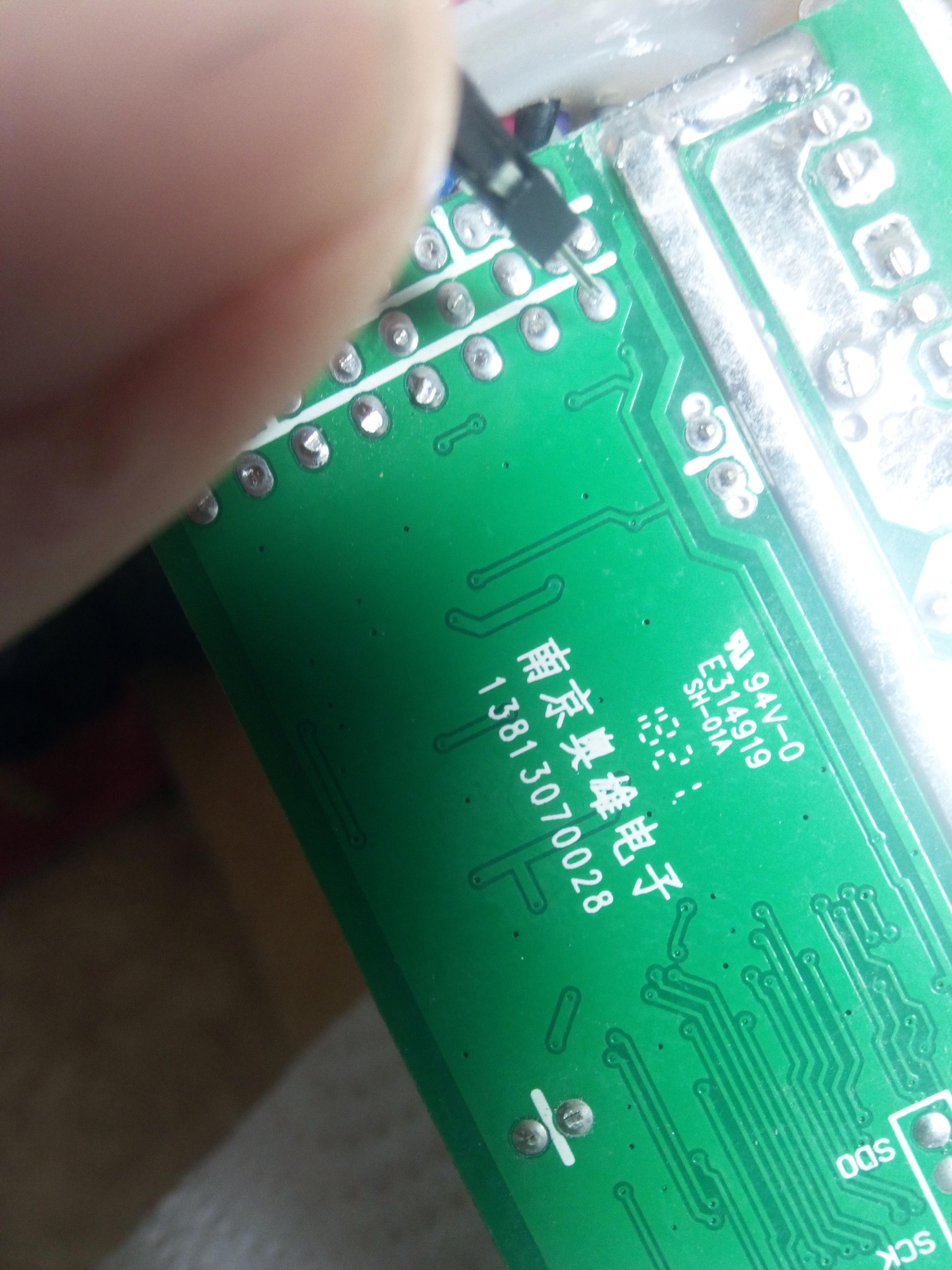

j'ai ouvert le contrôleur et j'ai trouvé la sortie qui n'est pas câblée et qui correspond au régulateur de vitesse. ( à relier à la masse via un bouton poussoir )
en fait, c'est un contrôleur standard qui peut alimenter différents moteurs d'où la présence d'un auto apprentissage ( fils gris )
si ça peut aider
PS j'ai suivi la vidéo d'un gars sur YouTube qui donne quelques info. tchangly21
