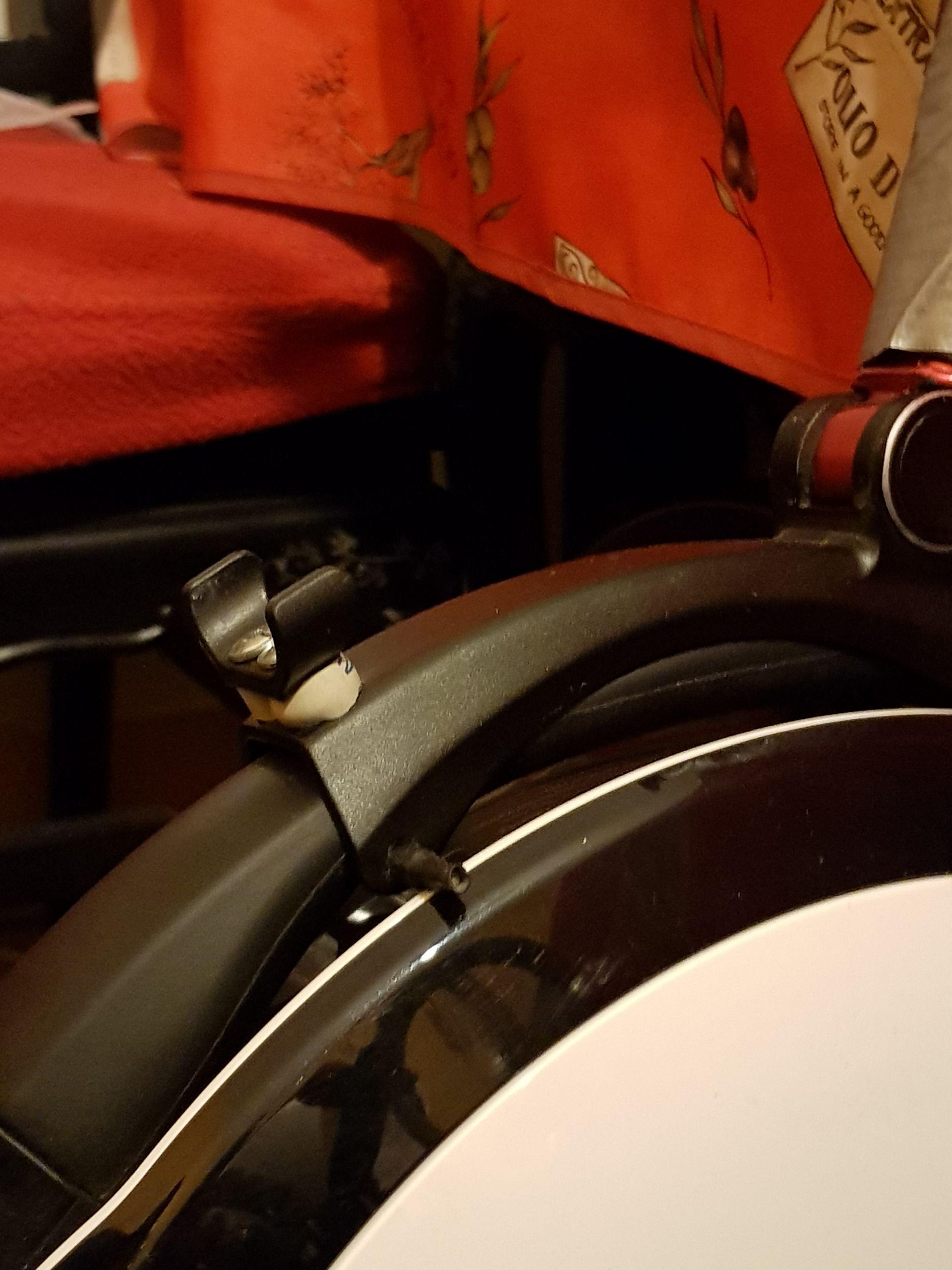

Voilà! après quelques temps de réflexion pour adapter un trolley au meilleur design sur ma solowheel xtreme , j' ai enfin passé le cap.
Je suis passé de ça:
a cela:
IMG_0443.thumb.JPG.2264ae4ead066c5fa50b15a6337ed5e9.JPGIMG_0444.thumb.JPG.90d8acd692d30b4c732b58df15395a45.JPG
En meme temps , j' ai adapté cette pièce métallique afin que la roue puisse tenir en équilibre:
Je n' ai rien inventé, juste inspiré de ce post:
https://forum.urban360.com/index.php?/topic/1371-ce-que-lxtreme-était-sensé-être/
Il me manque néanmoins l 'ultime pièce qui doit permettre de surélever le trolley sans qu' elle ne touche le garde boue.
Si quelqu' un a une idée , je suis preneur.
Bonsoir,
peut être comme ça ? en déplaçant le support le plus possible vers la rotule ?
j'avais suivi un tuto ici même pour adapter le trolley de la V5F sur une Ninebot S2.
Merci, pour l' astuce .
Finalement un simple morceau de bois d' un manche a balai a servi pour la pièce manquante.
IMG_0448.thumb.jpeg.7b1cee09148996faed81b69429c74db8.jpegIMG_0449.thumb.jpeg.4c103922557d06dd9001212af19a59af.jpeg
