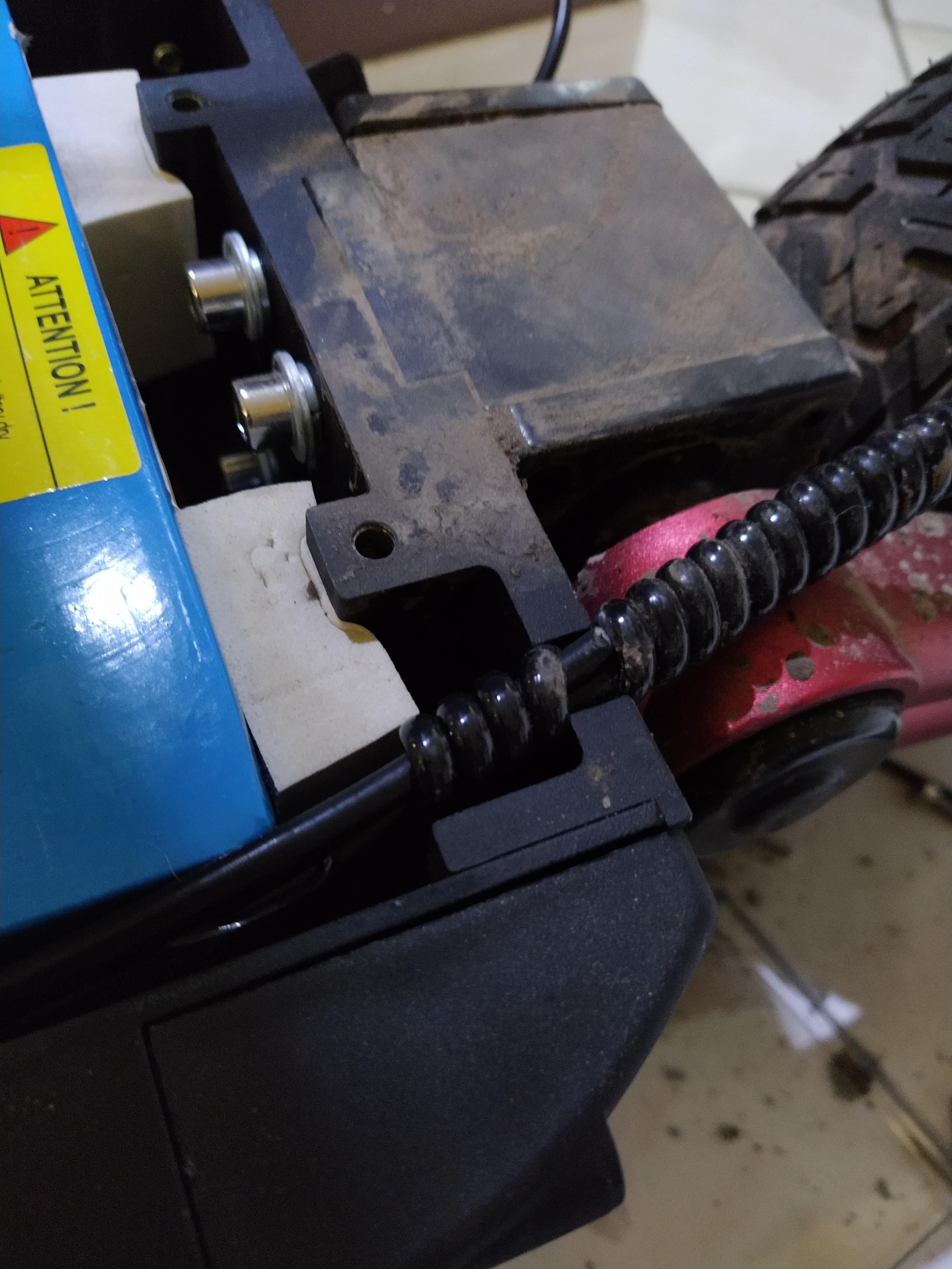

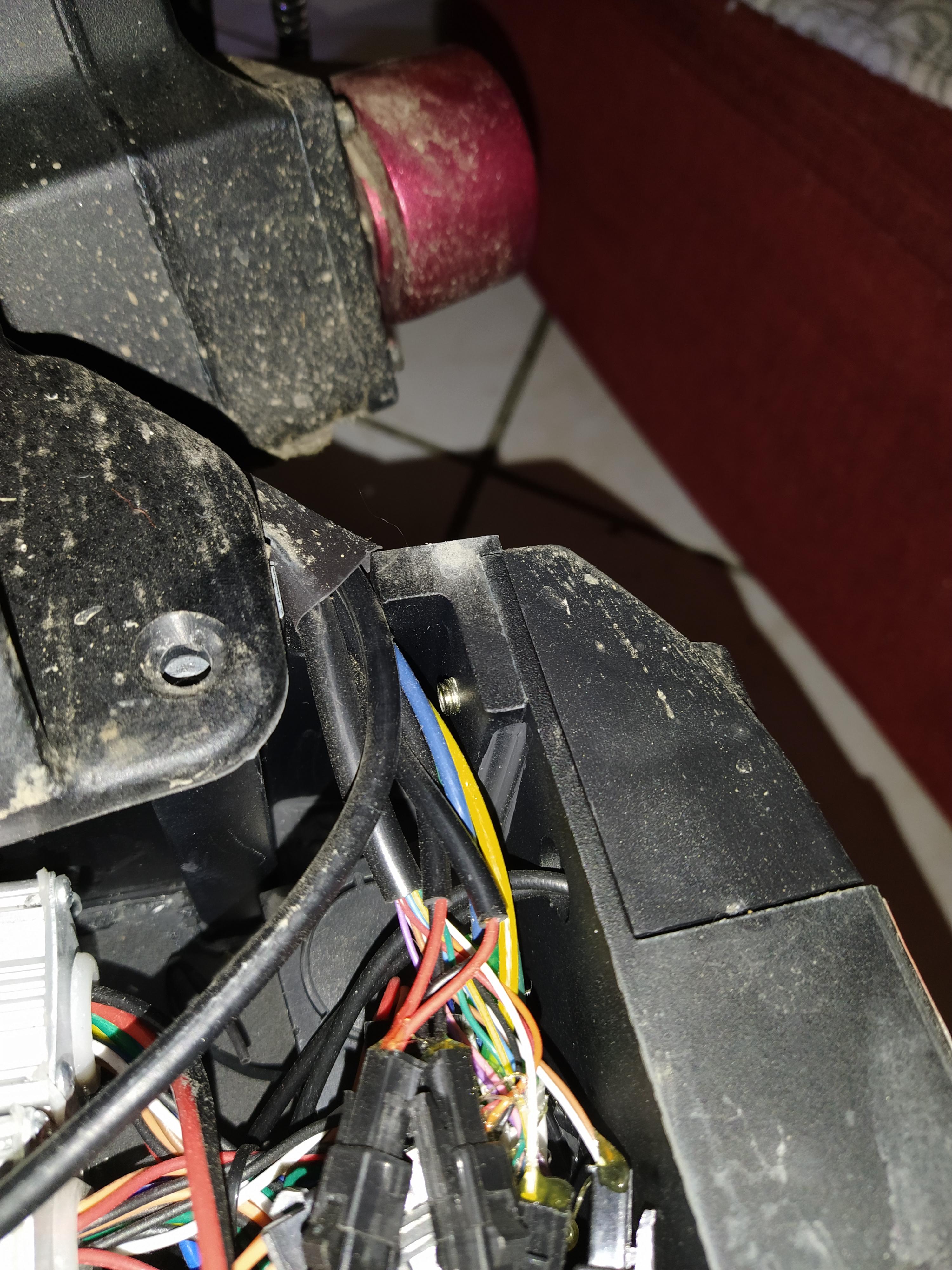

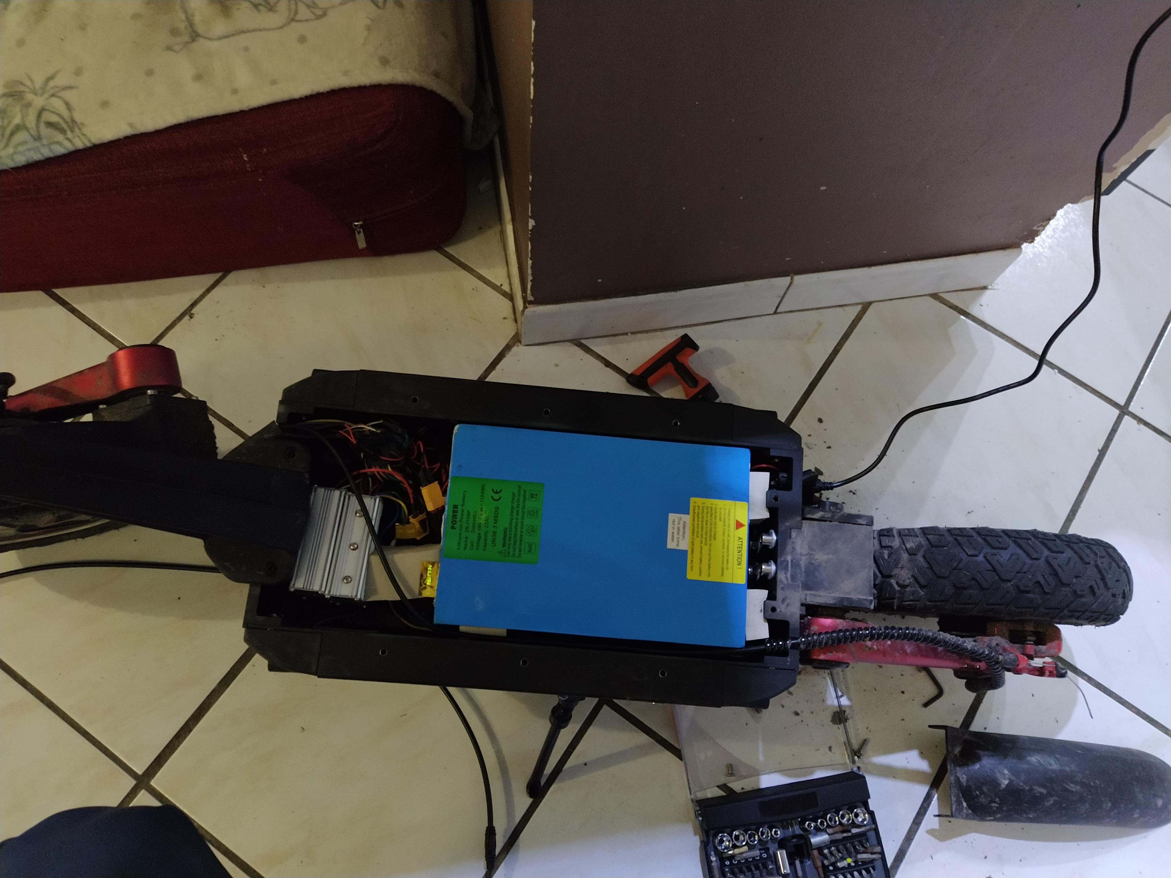

démontage du deck pour nettoyage , étanchéité , et passage du câble frein arrière , quitte a monter au moins les étriers , autant monter les deux , trêve de fleime ! IMG_20191228_224900.thumb.jpg.4da8b77eb72f36586c80e4b131c7002b.jpgIMG_20191228_224908.thumb.jpg.582e0dad997dd69439dffca161b2e514.jpg15775699767823711435825185892882.thumb.jpg.b2e29dea235bf5ae5ee5c338d2c2bb78.jpg
sur les photos on voit les entrées des câbles et donc les points de fuites possibles ... donc la je vais y couler un silicone noir marin résistant a la pression et aux sels de mer trouvé en aquariophilie et aussi faire un contour léger tout le tour du deck avant de le repositionner et de le visser . sinon aucune infiltration pour l'instant pourtant j'ai roulé sous l'eau , dans les flaques et dans la boue bien liquide ??
