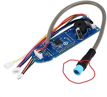

Bonjour Nicolas,
Bonjour à tous,
J'ai enfin trouvé !!! Le problème était au niveau du branchement de la carte Bluetooth (cf photo jointe, zone entourée en rouge). Le branchement s'était défait mais pas complètement. J'ai resolidarisé le tout et la trottinette s'est allumée, tout fonctionne correctement.
Je suis tellement contente, depuis le temps que je cherchais sans trouver de réponse. J'ai downgradé mon controleur, croyant que je l'avais brické mais le problème persistait, toujours 17 clignotement. J'ai donc entrepris de démonter tout ce que je pouvais et j'ai testé au fur et à mesure.
J'espère que cela va pouvoir t'aider. N'hésite pas à nous tenir informés si tel est le cas.
https://www.espritroue.fr/topic/11024-m365-panne-ne-sallume-pas-et-clignote-17-fois/#findComment-259558
Merci je pressentais un problème de la carte bluetooth en démontant j'ai senti une odeur de cramé a ce niveau là.
Auparavant la roue avait eu des soubresauts puis s'est arrêtée nette. S'en est suivi les fameux 17 clignotements. Je vais la changer et je te tiendrai au courant. Merci beaucoup pour ta réponse en tout cas .
Nicolas
