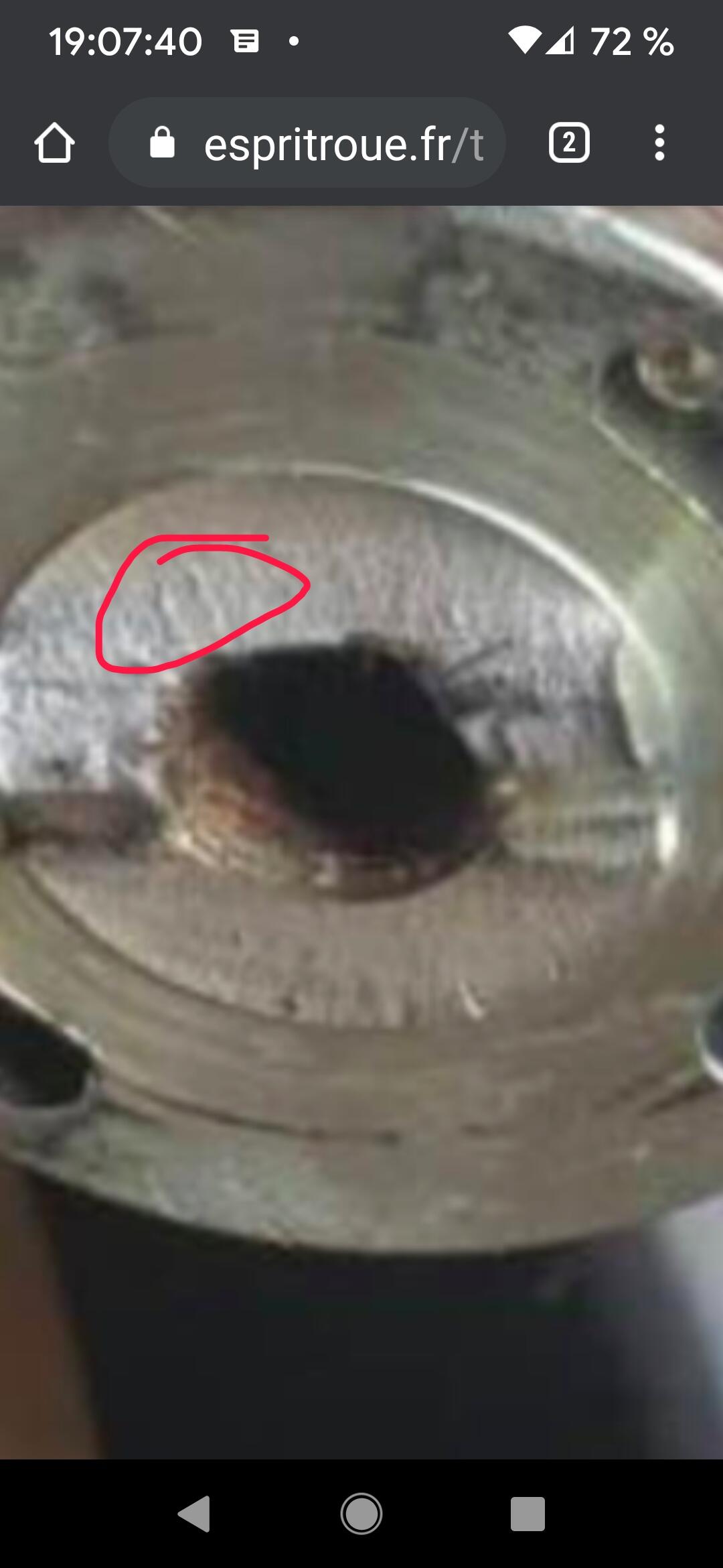

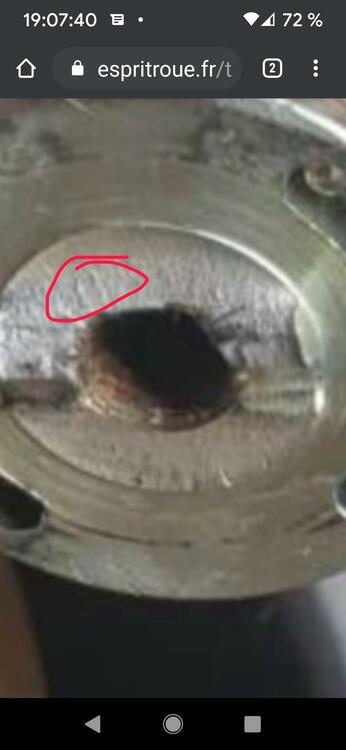

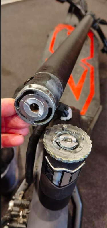

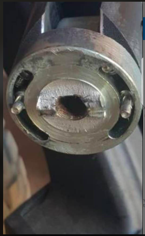

Et aussi pour ceux qui sollicitent beaucoup la potence michael SHA a publié des photos de la nouvelle pièce de kaabo pour la potence mais elle peut aussi casser alors soyez prudents!😰
😰Bien content de mon renfort car je lui tire vraiment dessus!!Beaucoup beaucoup😅
il y a 3 minutes, ELNO71 a dit :
Le gars à pris une gamelle ?
1393220803_1474063537_micasha_thumb_png_002e362e4366090eccf2d821add7414b(2).png.13c5690ece889a483eb21c23de684a7c.png
il y a 43 minutes, Christian-91 a dit :
Surement après la casse ?
Je suis mécanicien ajusteur+
Bac f1
La fameuse pièce de remplacement n'est pas en acier , ou alors Un défaut. De fonderie
Ça me fait penser plutôt a de l'alliage, pas claire tout ça !!!
Regardez la différence de matière sur la cassure ???
Avec de l'acier c'est la potence en Alu, qui aurait cassé !!!!
Modifié par Papa50
il y a 13 minutes, Papa50 a dit :
il y a 6 minutes, Papa50 a dit :
Bac f1
Oui tu as raison, ce n'est pas une cassure bien nette, un alliage "poreux" sans doute !
Modifié par Christian-91
il y a 5 minutes, Christian-91 a dit :
Quand on regarde il a les fameux trous de fixation , qui se trouve sur Les nouveaux modèles , ou en renouvellement  pour remplacement
Sur la mienne j'ai pas cela !!!
Donc méfiance ,et à prendre avec des pincettes !!!
Juste un dernier message,  je ne sais pas si vous savez !!
Le mot " COPIER" n'existe pas dans le langage chinois,, et ouiiiiiii!!!
Donc tout le monde peut fabriquer cette pièce !!!!
 N: ISO9002 ?????😂 😂😂😂👍👍😂😂😂😂
-Un clone de la pièce,?
- un clone de la Mantis ?
Quand je vois la matière cassé , c'est un beau clone d'alliage pas cher!!!!!!!!ce n'est pas de l'acier 👍
Modifié par Papa50

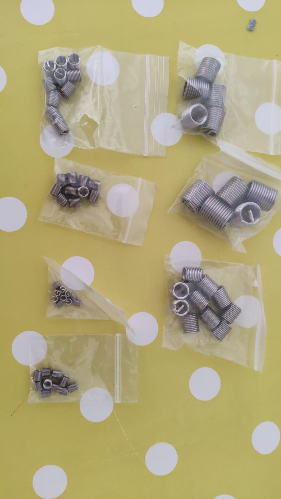

Je viens de recevoir un mes ressorts pour récupérer un filetage foiré !
€ 2,81  17%OFF | Jeu de inserts de filetage en spirale | En acier inoxydable industriel, gaine utile de fil de fixation, manchon de vis facile à installer la maison 60 pièces
https://a.aliexpress.com/_dYVHH6M
Vidéo sur quelques pages en arrière 😉
Modifié par Papa50

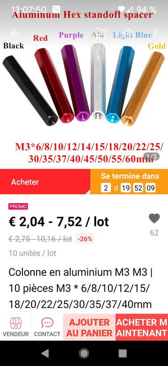

tu dois pouvoir trouver des entretoises alu de couleur sur alie..... j'en ai des petites jaunes il me semble diamètre 5mm pour mon support bed imprimante 3D
aucun changement sur les étriers pour moi @Rémimini€ 2,04  26%OFF | Colonne en aluminium M3 M3 | 10 pièces M3 * 6/8/10/12/15/18/20/22/25/30/35/37/40mm OD = 5mm aluminium hexagonal vis d'espacement à blocage | Vis d'espacement
https://a.aliexpress.com/_dTM4bfK

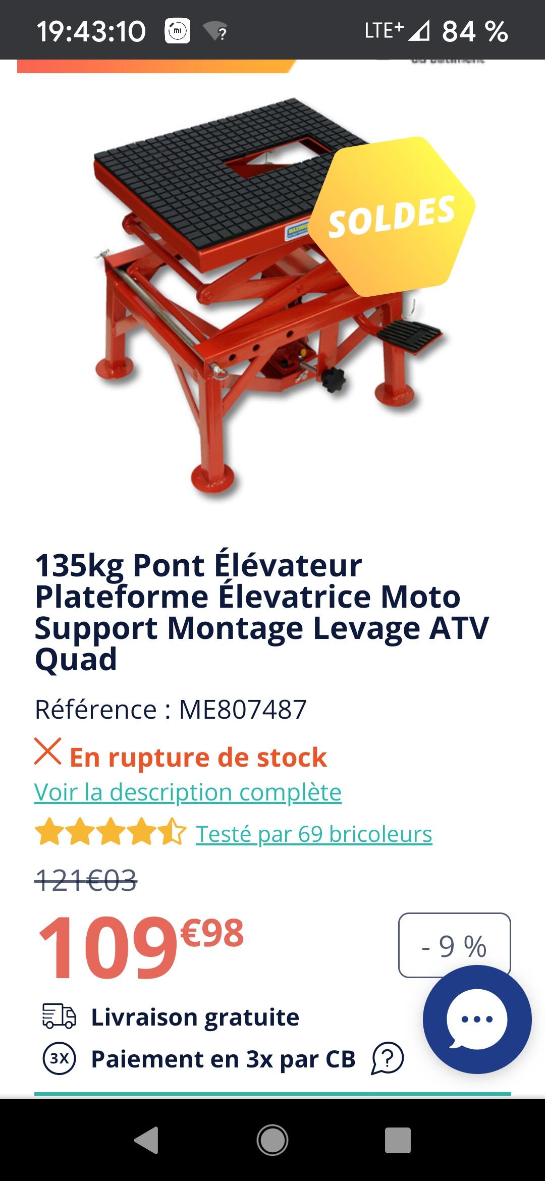

Je viens de me commander une plateforme élévatrice 135kg
Un pont élévateur de montage pratique qui ne doit manquer dans aucun garage.
La late-forme élevatrice garantit grâce à son plateau en caoutchouc dur anti-dérapant et ses ressorts de sécurisation une position sûre pendant toute réparation ou tout entretien de petites motos, scooters ou mobylettes etc...
L'élévation se fait par une pédale pratique, la baisse se fait par une vis à tourner. Afin d'éviter un abaissement incontrôlé de la plate-forme, un système de sécurité à trois phases peut être utililsé.
Le trou de passage pour révision permet un accès facile aux véhicules élevés pour faire une vidange d'huile par exemple.
Convient bien à un hivernage grâce à la décharge hydraulique.
hauteur de levage 35 - 90 cm
Elévateur 35 x 41 x 5 cm
Diamètre du piston Ø 24 mm
Trou de passage pour révision 7.5 x 18 cm 135kg Pont Élévateur Plateforme Élevatrice Moto Support Montage Levage
J'ai du avoir le dernier !!
