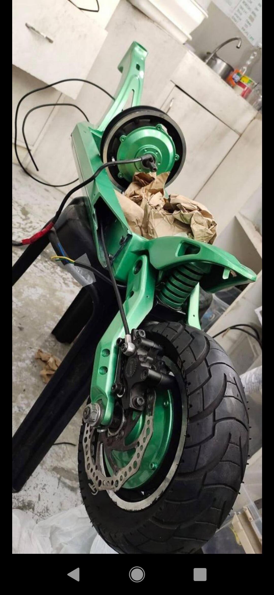

Rémimini Posté(e) le 29 août 2020 Partager Posté(e) le 29 août 2020 (modifié) Hello l'équipe Petit retour d’expérience sur mes achats : pneu 10.3 disques de frein windcutter alligator renfort de potence et amortisseur Mickael Sha frein hydraulique Nutt Deck " fait maison " réversible contacteur à clé poignée Rien de spécial de ce coté la. je vais apporter ma petite touche en remplaçant les vis par des Quick release et 2 goupille a détachement rapide sur les vis du bas pour pouvoir le replier rapidement , si train bondé par exemple petite démo quand ça arrive si ça peut aidé d'autre personne, j'ai pris du 8 de diamètre par 30mm. ( j'avais commander du 6 *35 et ca va pas ) les freins, c'est vraiment le jour et la nuit comparé au merdouilles installé d'origine. je les ai monté sans trop de galére, mis à part pour faire passé les gaine dans la potence. j'ai pris ce model sur Ali : j'ai commandé un kit de purge pour compensé les quelques gouttelettes perdues au montage. un des câble est cependant bcp trop long. je le couperai si je trouve quelques conseil pour le faire. j'ai essayé de retirer le pas de vis du tuyau pour pouvoir le couper et le réinstaller , mais je faisais plus de dégat qu'autre chose. à venir : veste de protection, Guidon à modifier pour devenir pliable Je vais voir avec le tour à métaux du boulot , je peut créer une sorte de goupille sur mesure pour remplacer les "ajustables screws" j'aime bien le design, qui me permet d'enlever de tube d’extension pour accessoires. Je vous dirait si c'est trop galère ou pas. si Vous avez des idées pour faire quelque chose de " solide et sécu" je suis preneur en attendant je vais faire avec ce que j'ai dans la tête Bonne journée Modifié le 29 août 2020 par Rémimini 5 2 Lien vers le commentaire https://www.espritroue.fr/topic/11196-kaabo-mantis-gt-v2-pour-un-vieux-nul-tutos/page/75/#findComment-261420 Partager sur d’autres sites More sharing options...

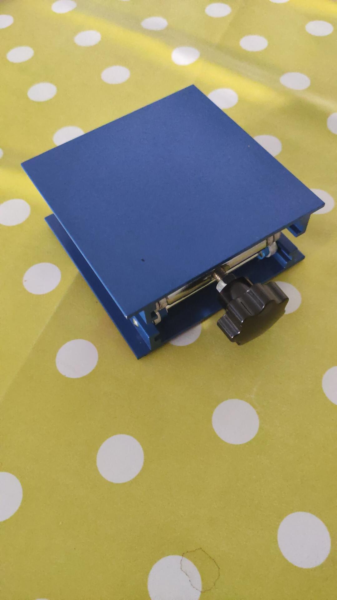

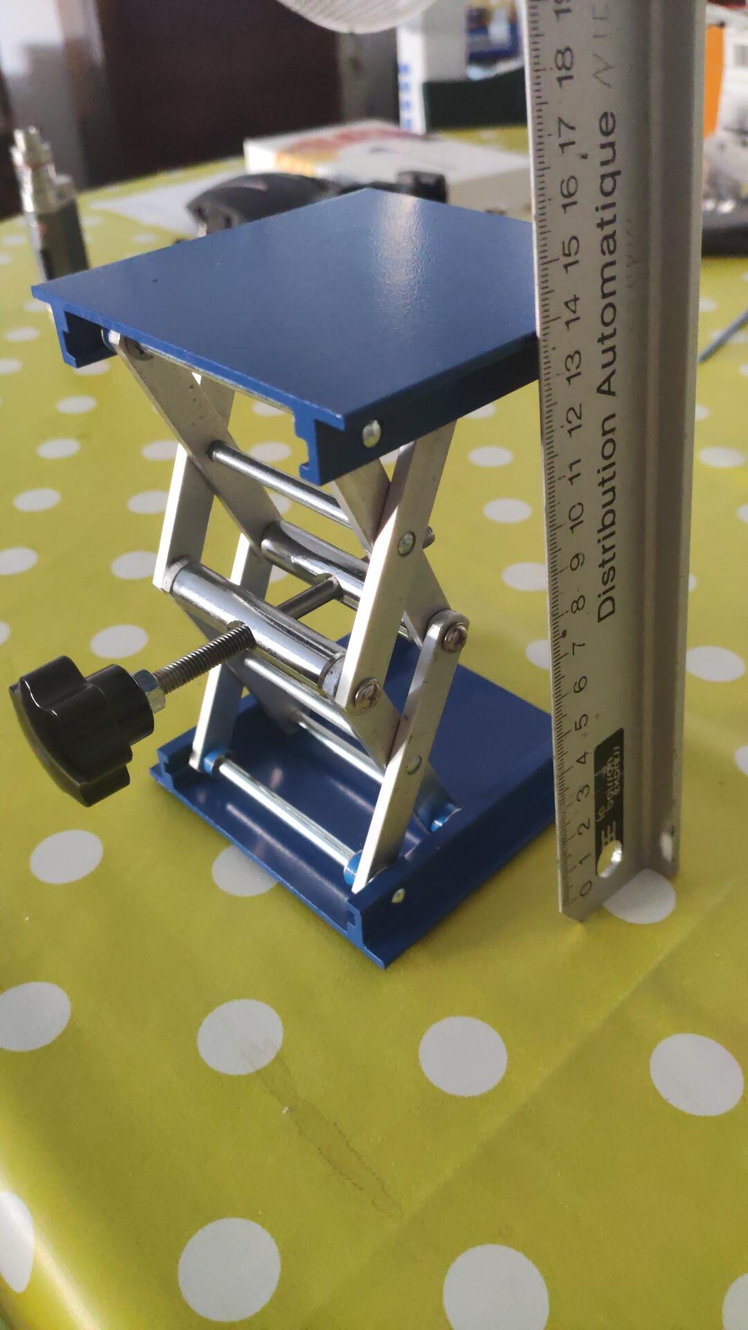

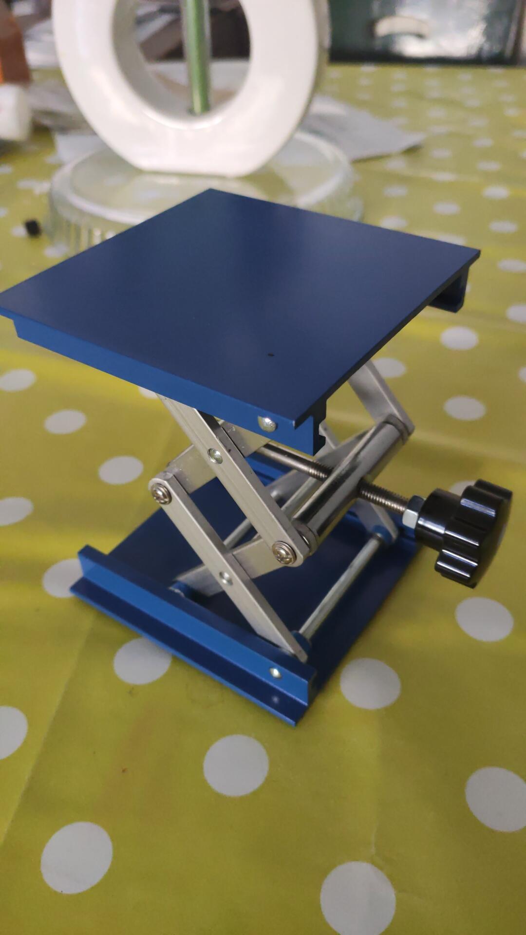

Le Dérangeant Posté(e) le 31 août 2020 Auteur Partager Posté(e) le 31 août 2020 On toujours besoin d'un Mini élévateur , quand on bricole seul 👍 4 Lien vers le commentaire https://www.espritroue.fr/topic/11196-kaabo-mantis-gt-v2-pour-un-vieux-nul-tutos/page/75/#findComment-261667 Partager sur d’autres sites More sharing options...

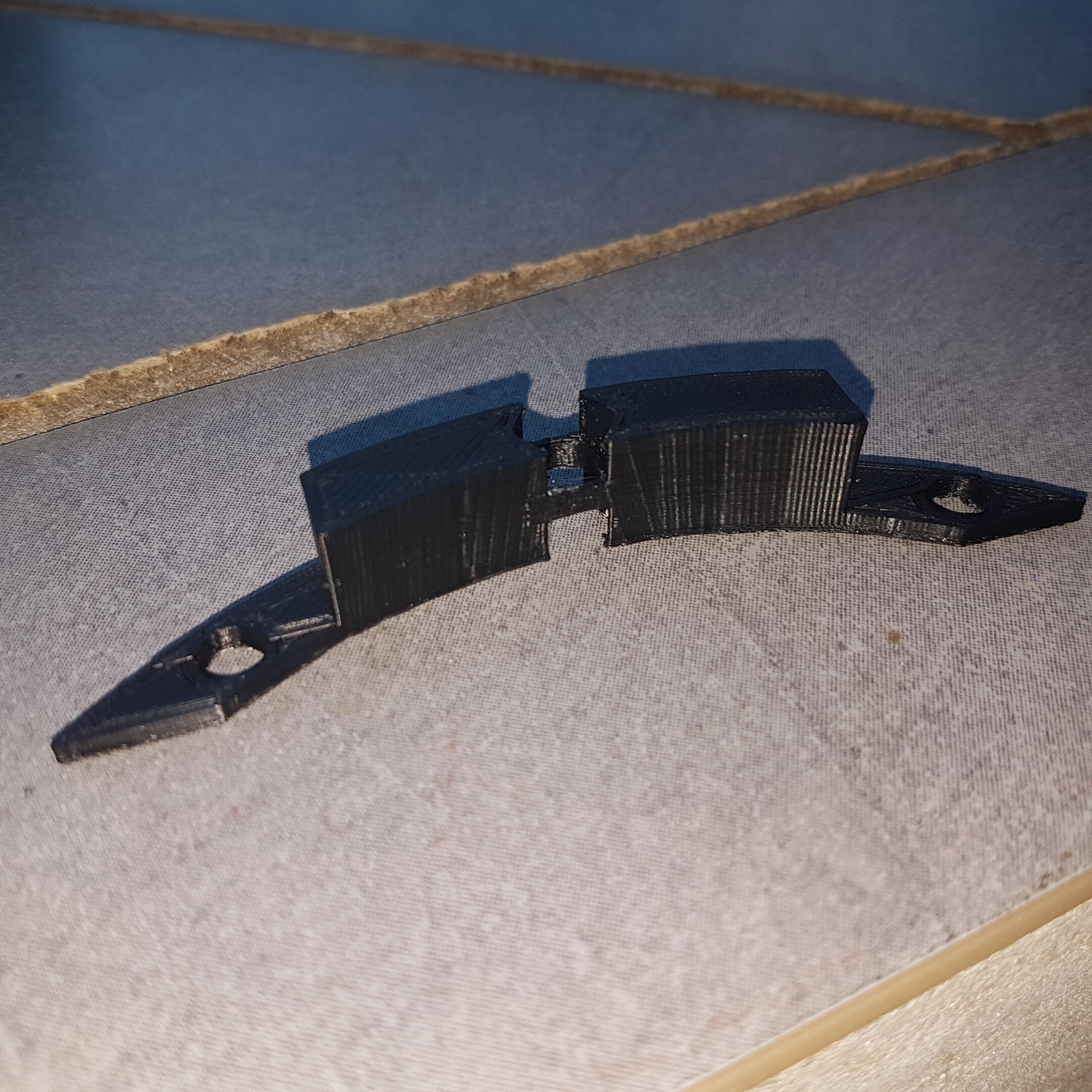

Surimi Posté(e) le 31 août 2020 Partager Posté(e) le 31 août 2020 M ABS déjà recu....du coup jvais pouvoir faire des tests....encore des équilibreurs pour commençer😅 1 Lien vers le commentaire https://www.espritroue.fr/topic/11196-kaabo-mantis-gt-v2-pour-un-vieux-nul-tutos/page/75/#findComment-261682 Partager sur d’autres sites More sharing options...
Surimi Posté(e) le 31 août 2020 Partager Posté(e) le 31 août 2020 😮truc de fou...j ai jamais reussi à imprimer quoi que ce soit en abs...et là je met le premier préréglage que jtrouve à l arrache (trop pressé de tester😅)et hop piece nickel du premier coup...jsuis bluffé...je recommande vraiment ce M abs...pourtant j étais pas fan de leur pla... @Papa50 tes gardes boues sont en pla oi abs? 1 Lien vers le commentaire https://www.espritroue.fr/topic/11196-kaabo-mantis-gt-v2-pour-un-vieux-nul-tutos/page/75/#findComment-261696 Partager sur d’autres sites More sharing options...
