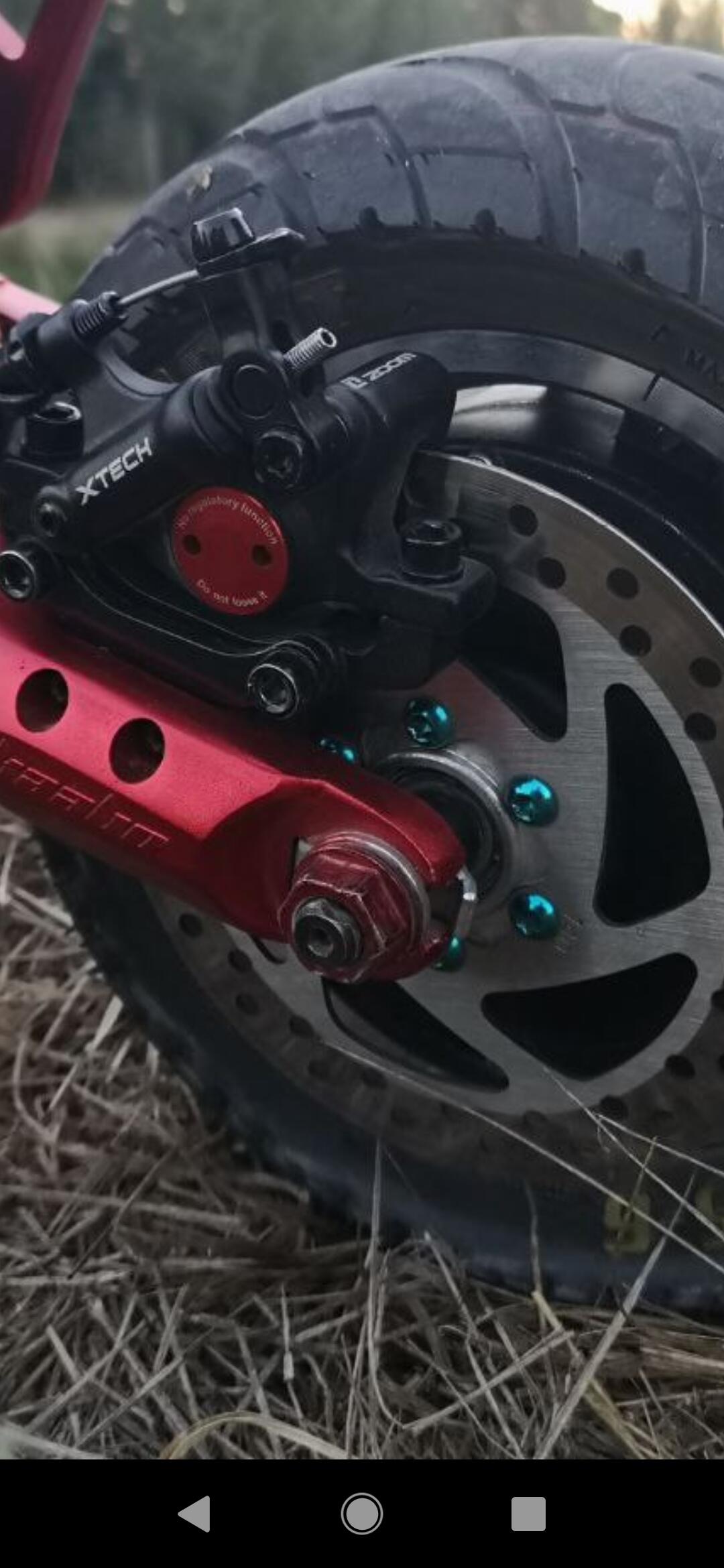

Une jolie petite balade en montagne, oxygénation assurée !!
Avec ce petit bruit d'accélération dont je ne me lasse pas ❤️
Modifié par Papa50
  • J'aime 4

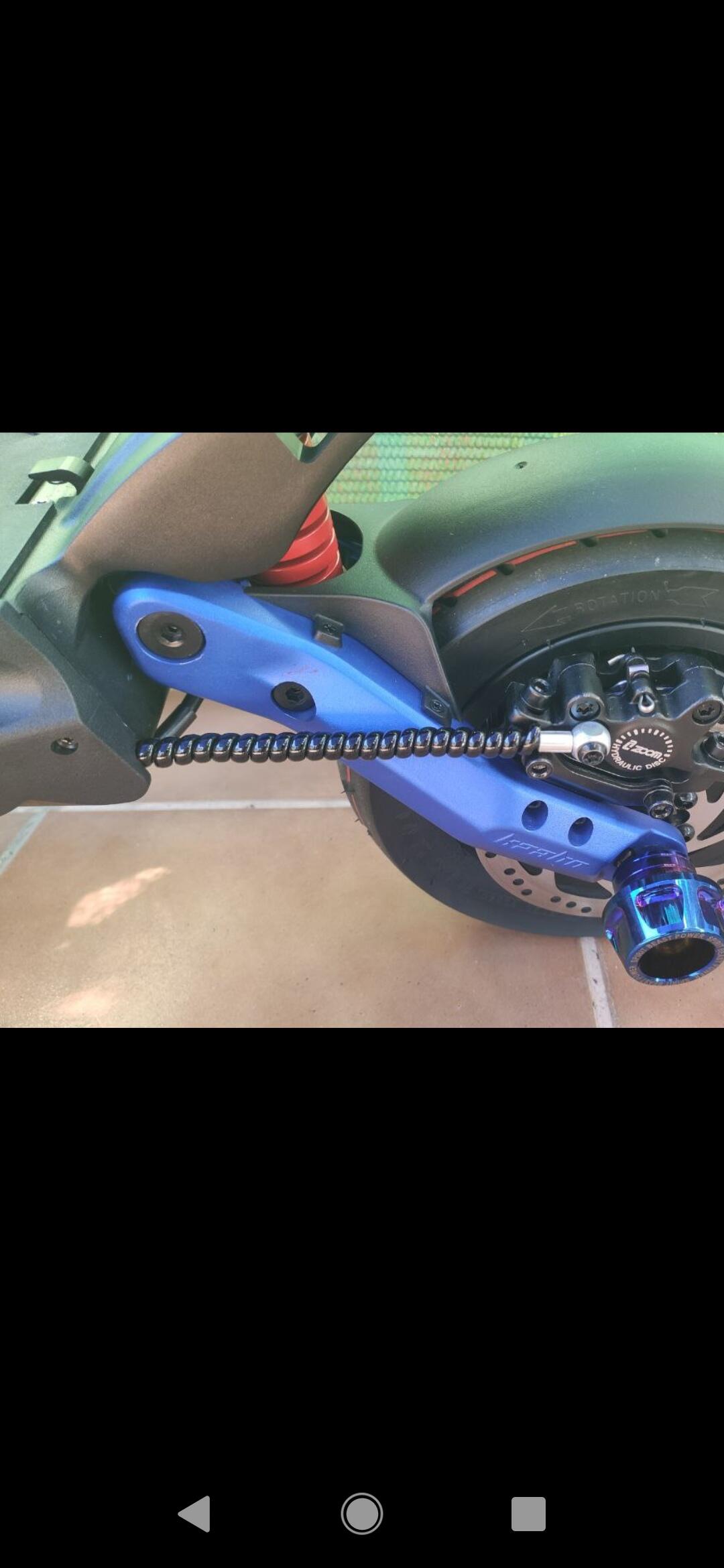

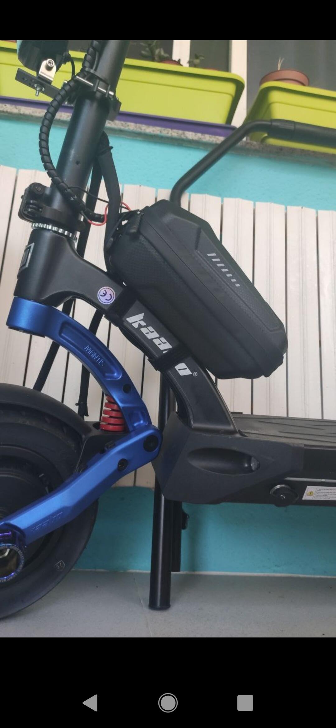

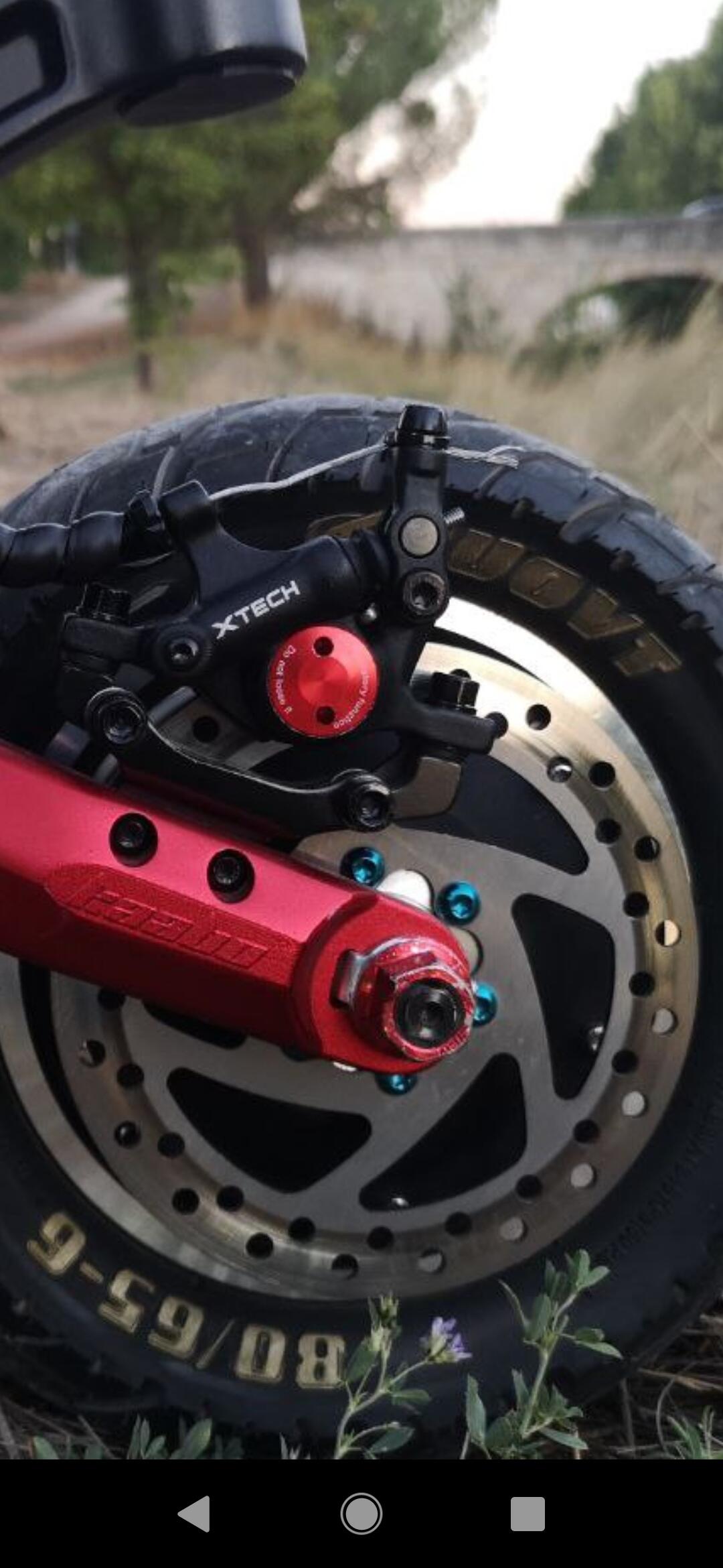

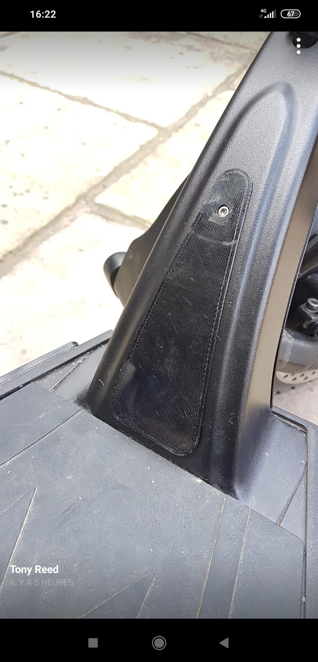

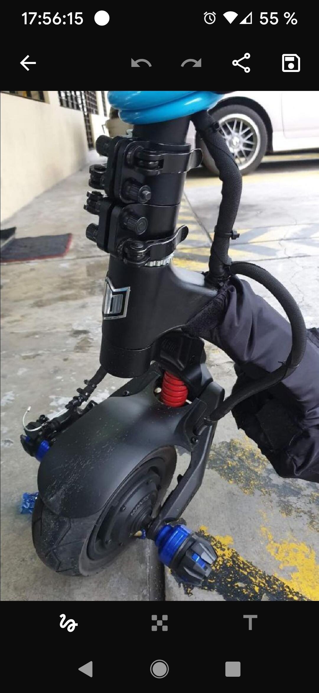

pour moi l'inconvénient des bagues superposées,c'est que tu rapproches l'effort de flexion de la potence près du perçage de passage de cables(rupture!) Sans parler du grincement du au frottement quand tu rides mais pourquoi pas!!La bague d'origine est devenue renfort!!😊Avec un serrage inversé!
Modifié par ELNO71
  • J'aime 1
  • +1 2
