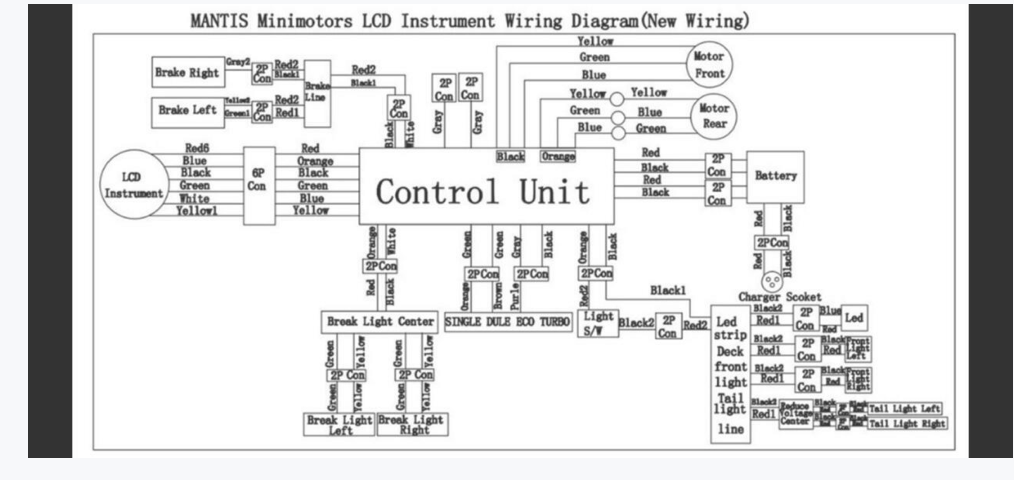

Fab10 si c'est possible et oui c'est le même produit!  , et pour info Papa50 même si les moteurs sont branchés à l'envers pas grave juste se mettre en single et regarder la roue qui tourne si c'est la roue avant c'est juste inversé mais pas de problème
Modifié par ELNO71
et le schema donne tout les codes couleurs même pour les moteurs  black motor front/ orange motor rear il faut regarder le câblage à la sortie du Control Unit!!

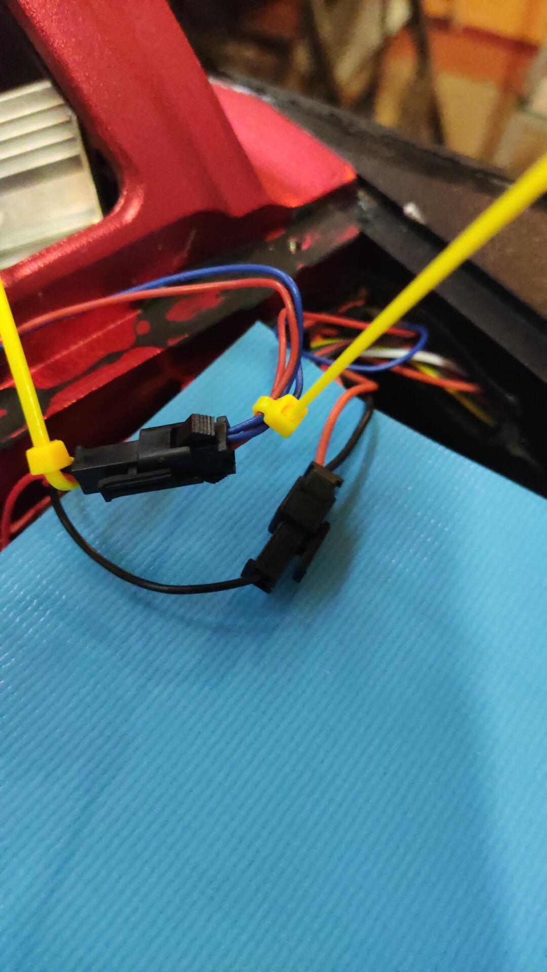

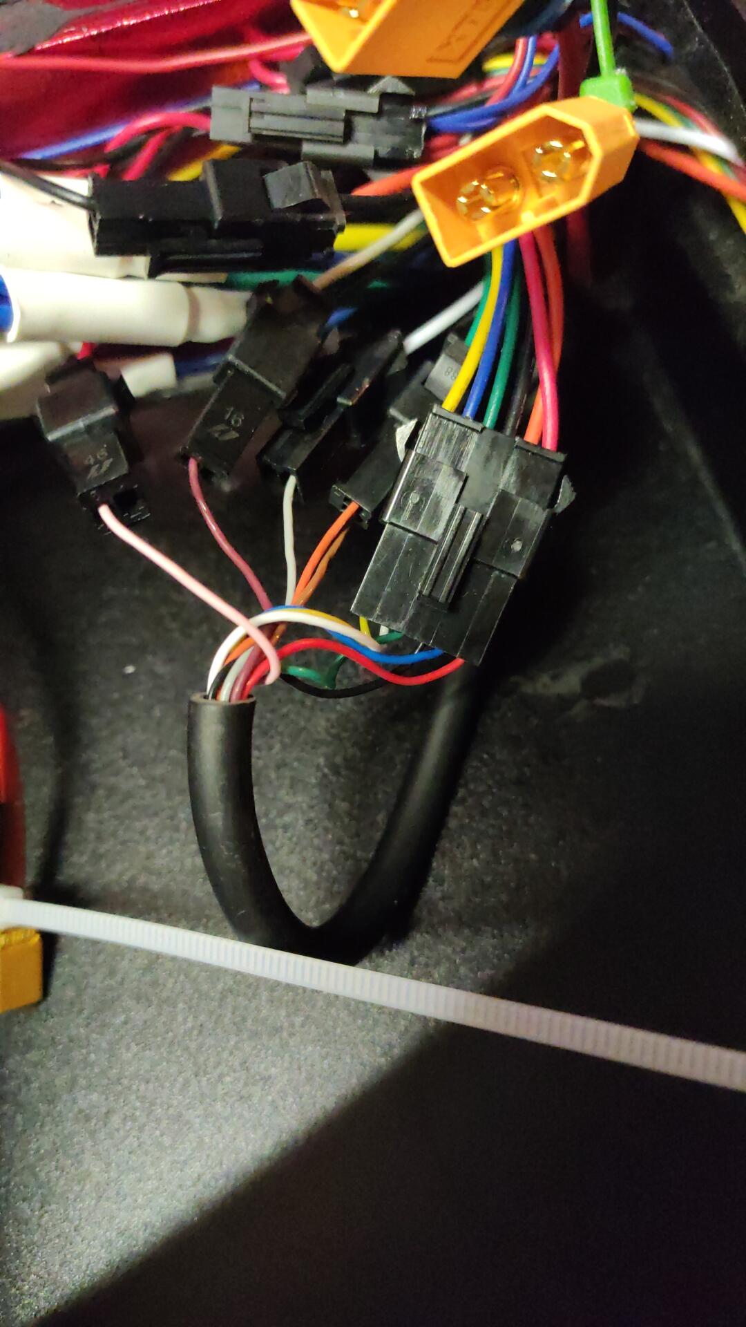

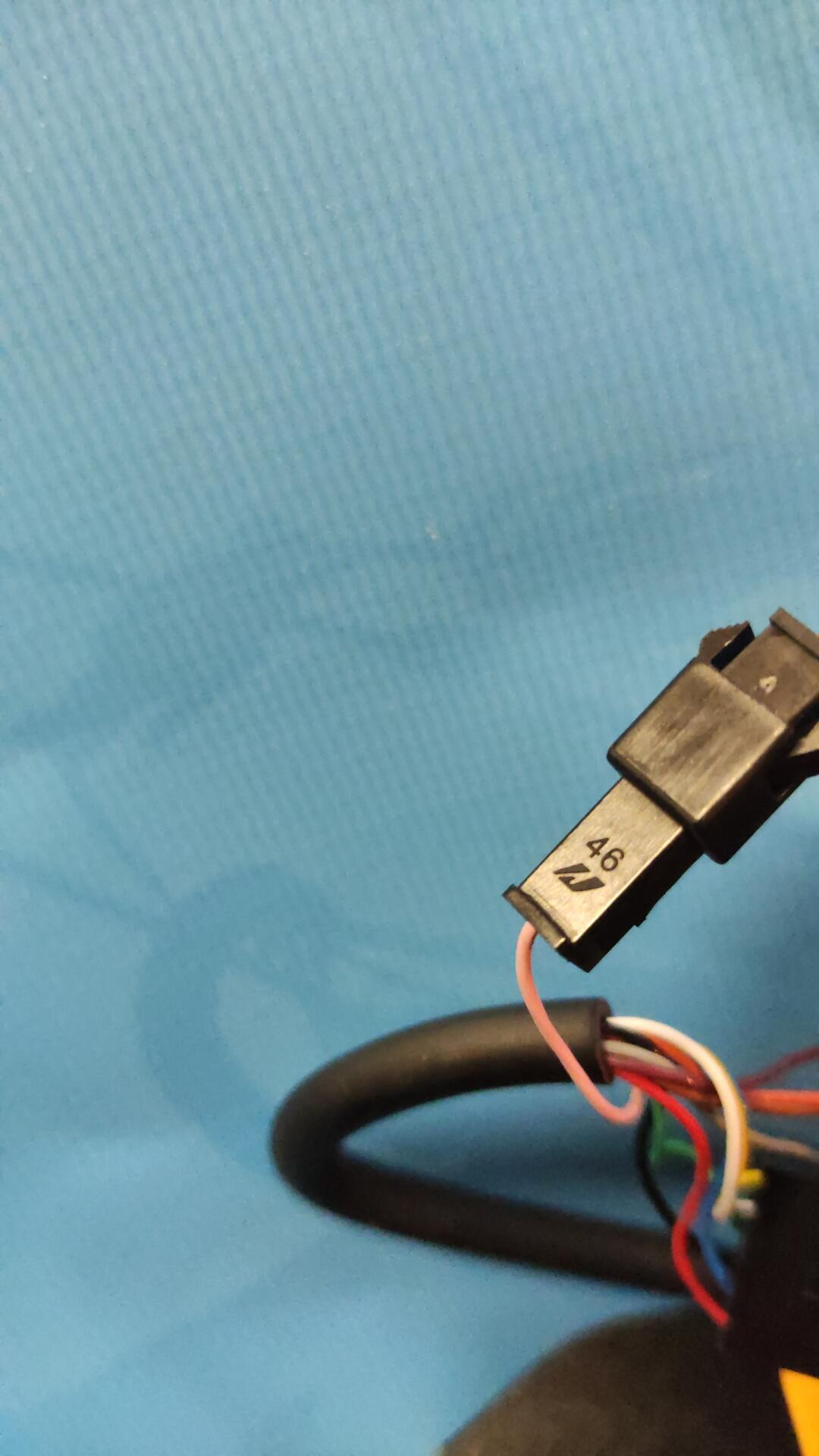

Je suppose que c'est le LCD minimotors
-Rose   ( rapport avec feux avant et arrière, rép: serre câbles jaunes)   Qui devient rouge
- violet ( ? )Qui devient blanc et noir
-Orange marron (? )Qui devient vert et vert
- ?? Gris qui devient noir et gris repère (serre câble noir)
-Et le grand connecteur
Modifié par Papa50

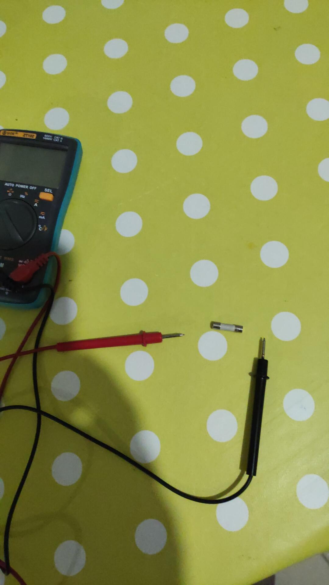

Fusible Bon , j'aurais bien aimé que ce soit ça 🙄
Modifié par Papa50
Maintenant Je sais pas quoi faire !!

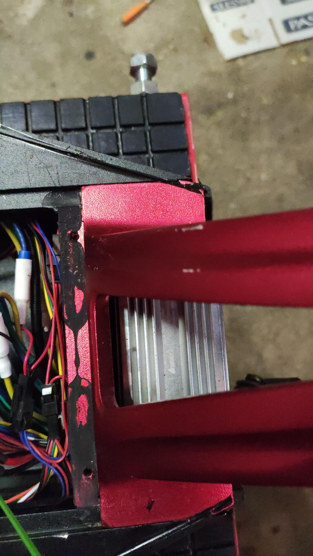

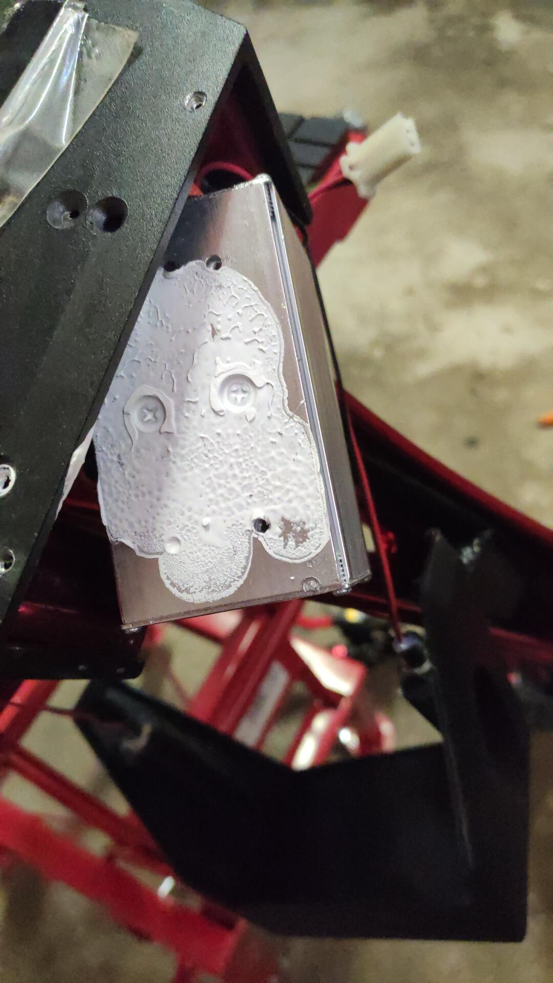

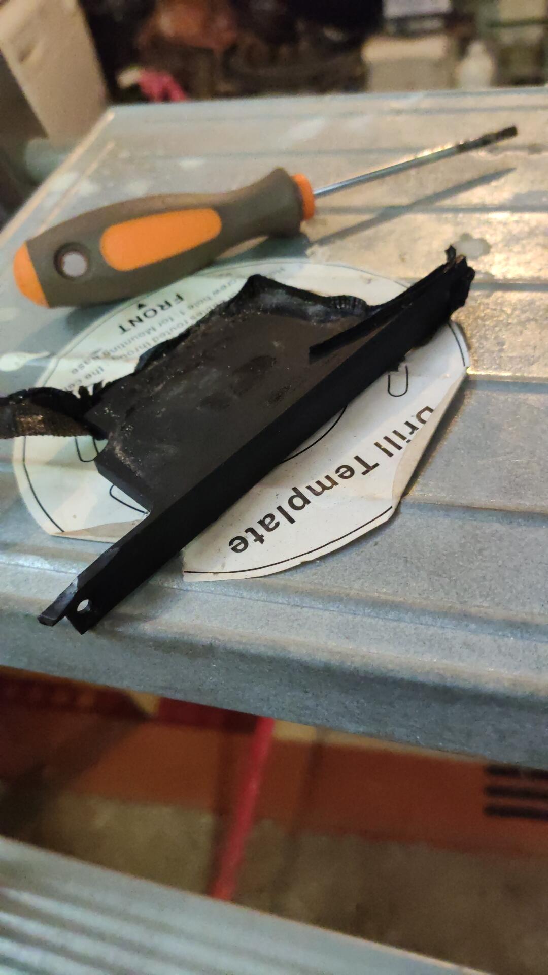

Démonter les contrôleurs ? Mais comment ?,
Je vois du mastic blanc !!
J'avais complétement oublié d'être passé par là 👎
1) enlever les deux vis du cache supérieur des contrôleurs
Mon Scotch tissu+ cafuter
Me cachait tout

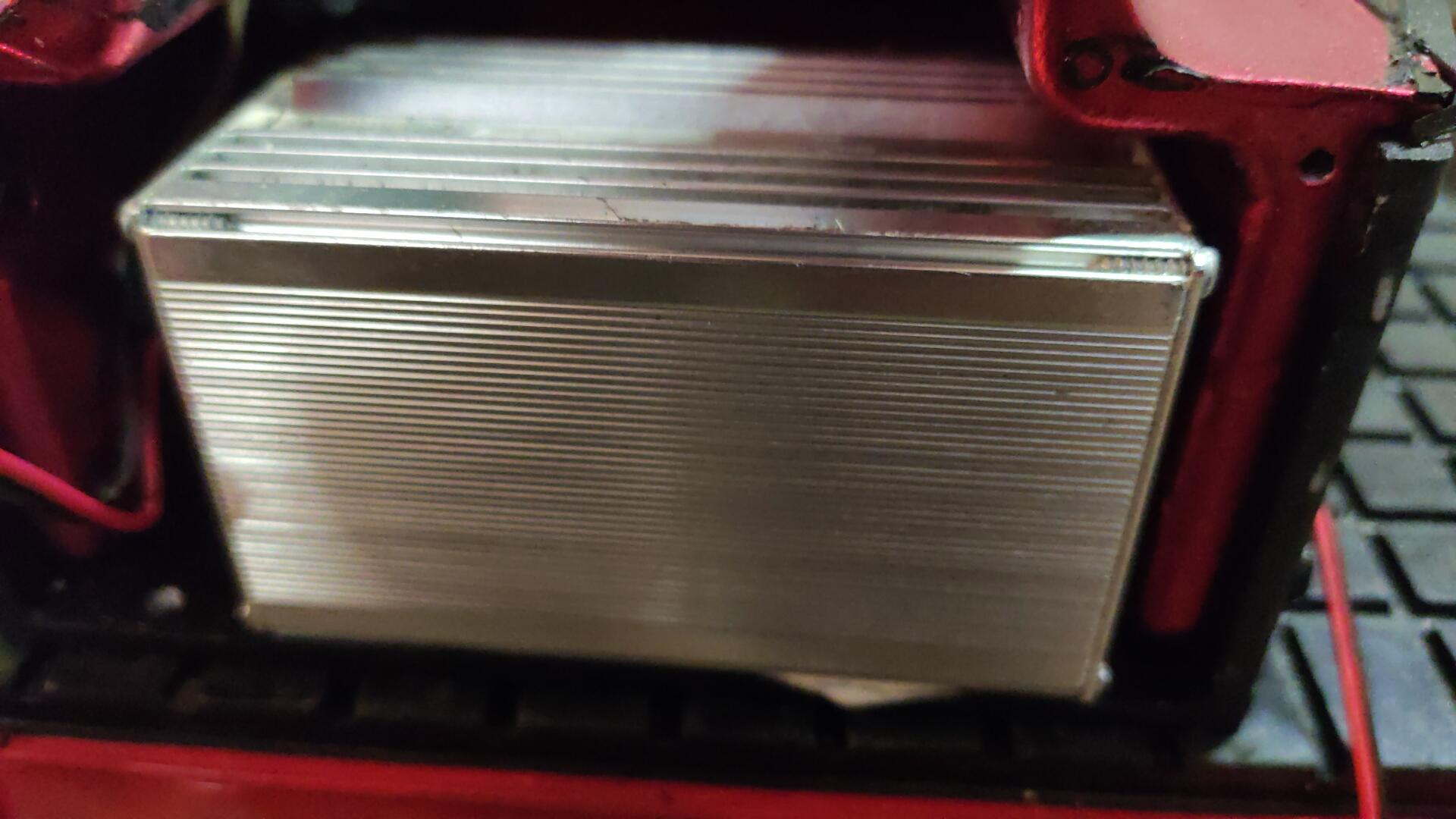

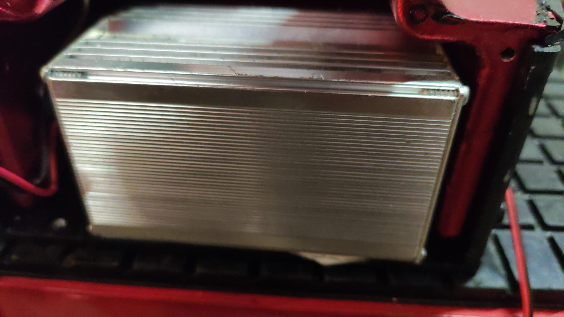

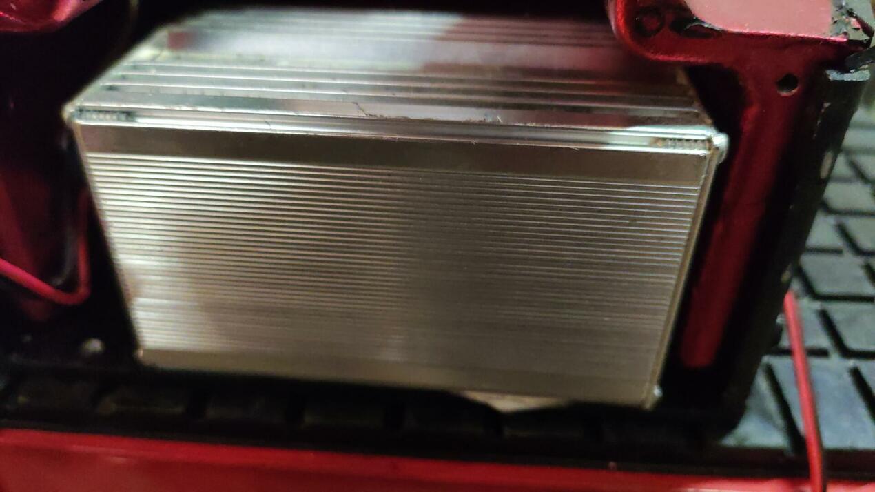

Effectivement il y a un seul boîtier, c'est bien un 2 en 1 de @ELNO71👍
Modifié par Papa50

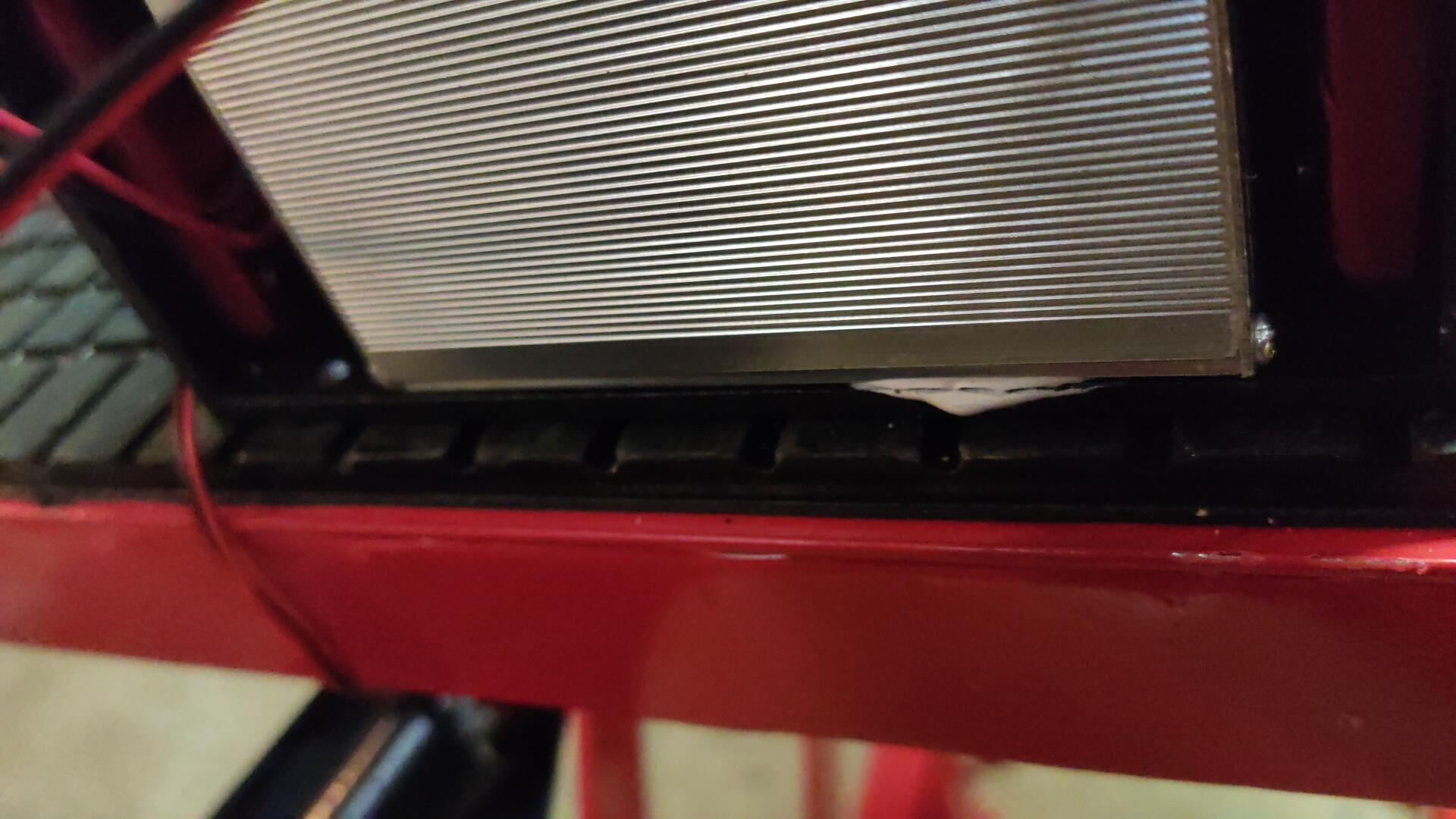

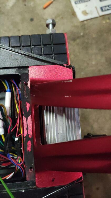

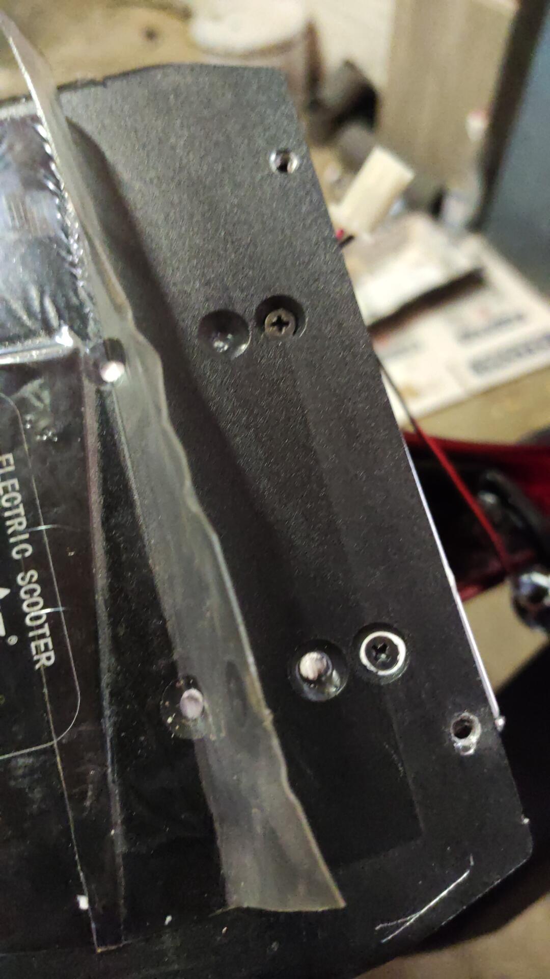

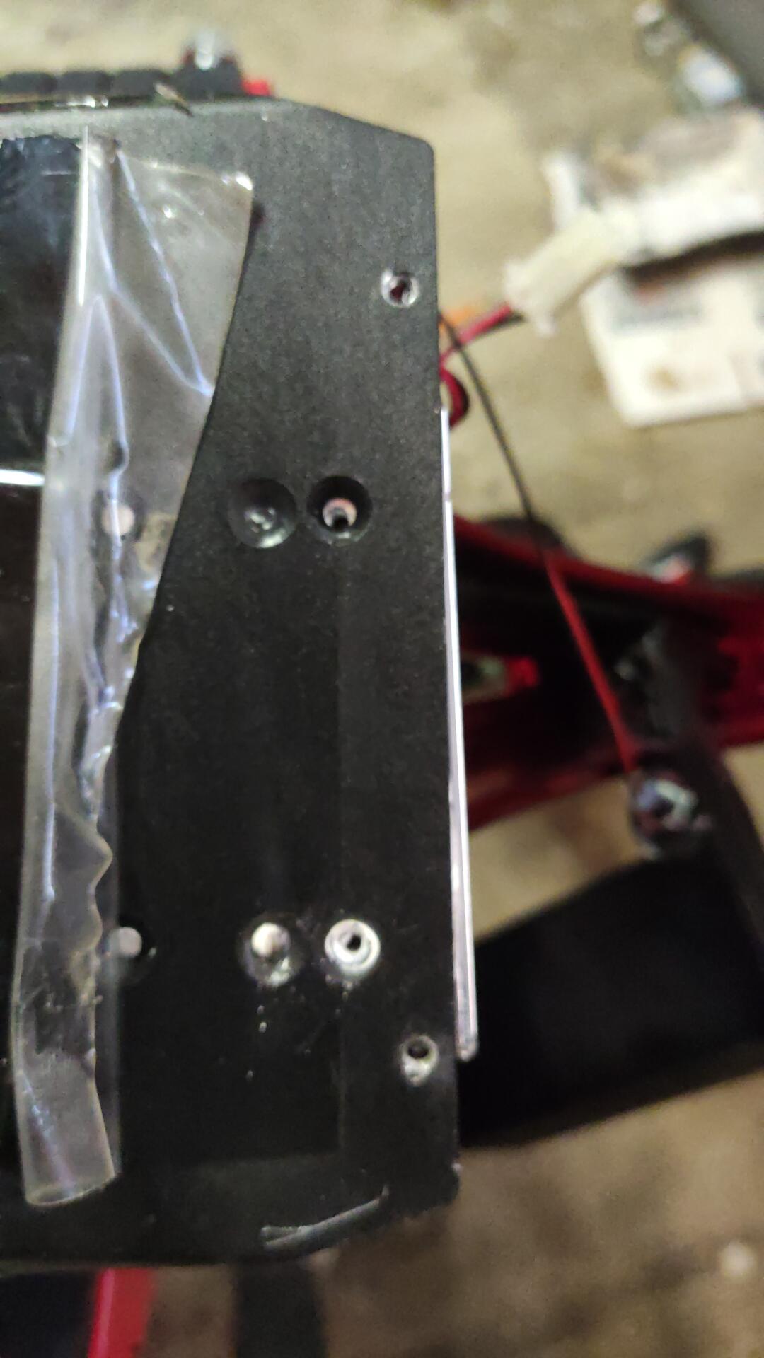

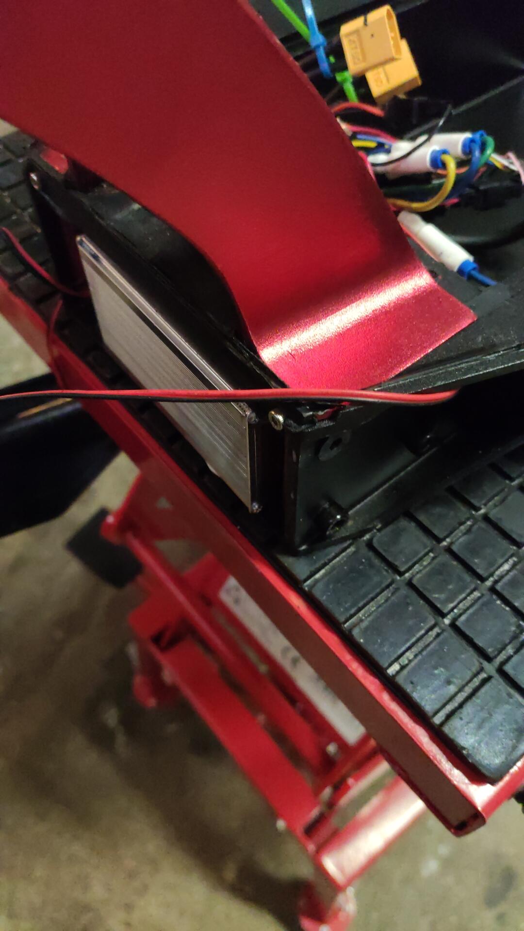

Démontage des deux vis sous le Deck, là on voit bien 4 trous supplémentaires qui ne servent a rien avec du mastic blanc !!
Modifié par Papa50

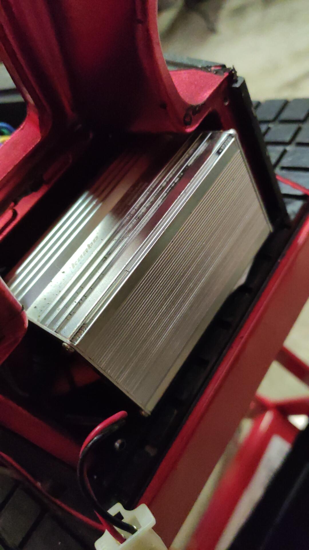

Puis avec Un tournevis plat d'électricien, de Mon fils je décolle le boîtier contrôleurs

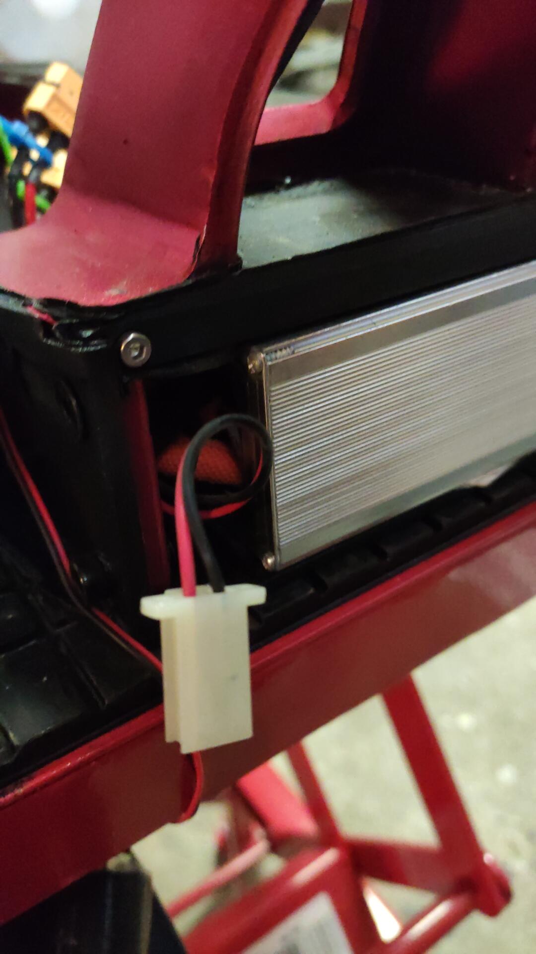

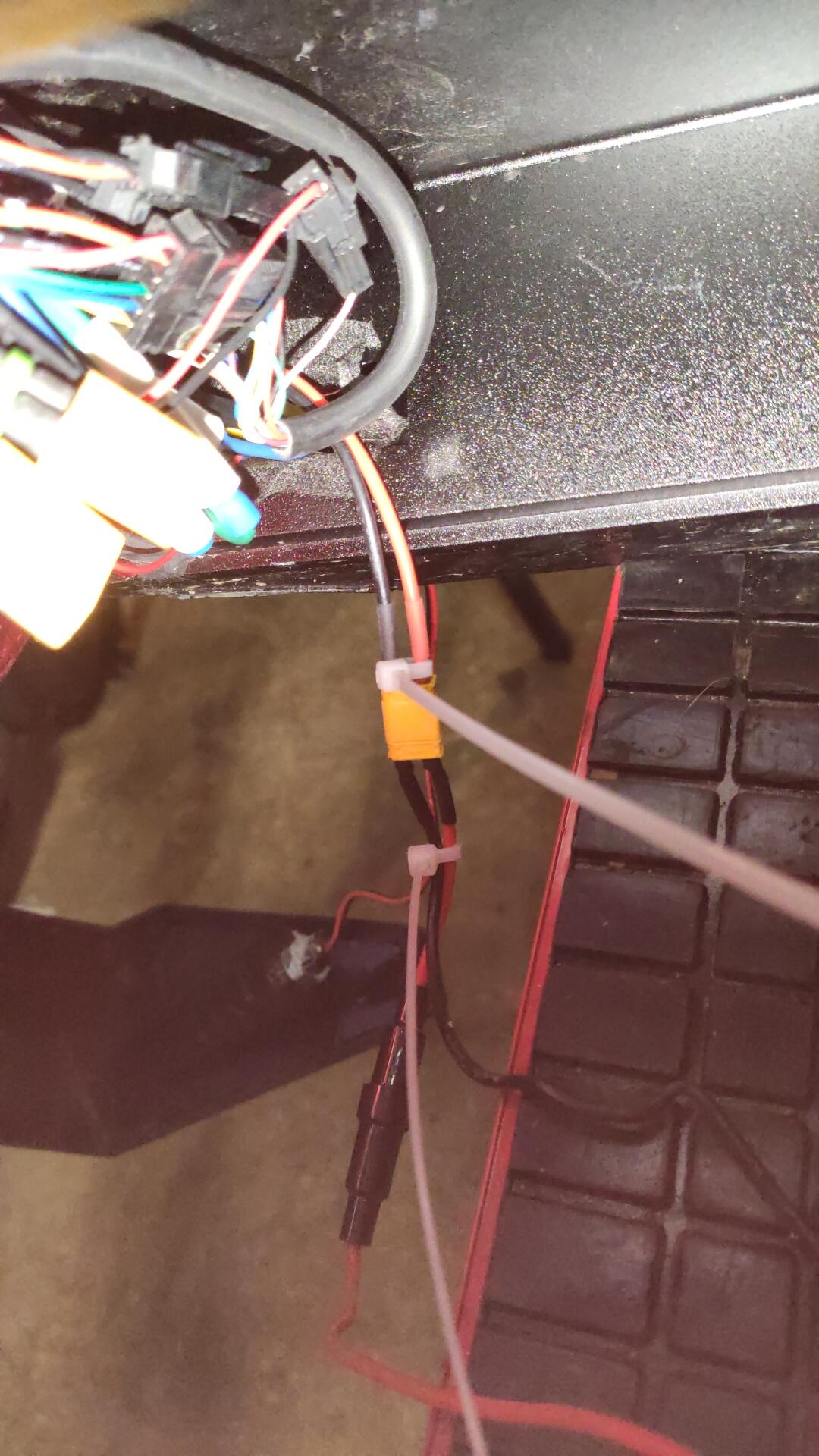

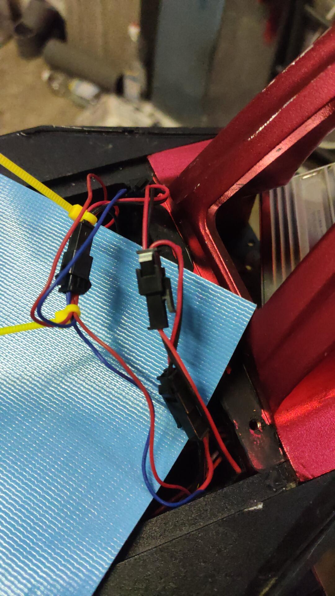

Ca à Un rapport avec les feux avant et arrière et le câble rose du début de repérage 👍
Modifié par Papa50

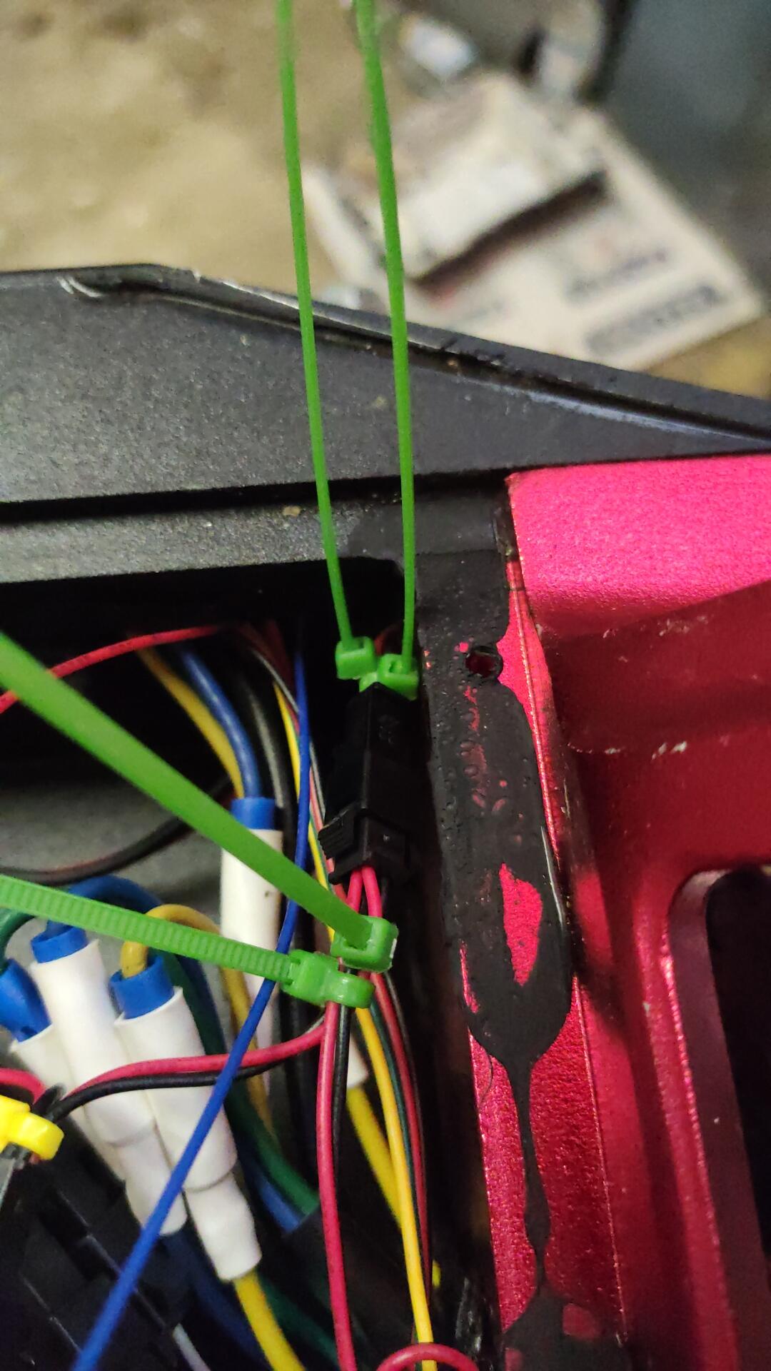

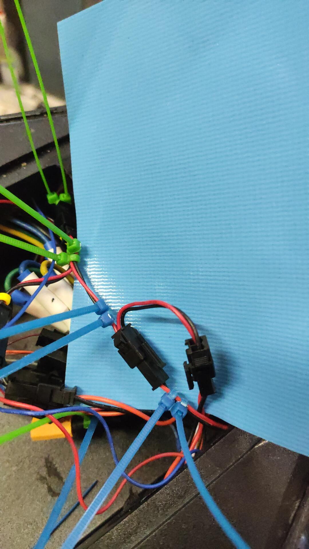

Câbles rouge et noir Qui partent à droite ( bébé face à moi)
rapport avec feux
Serre câbles double vert
Modifié par Papa50

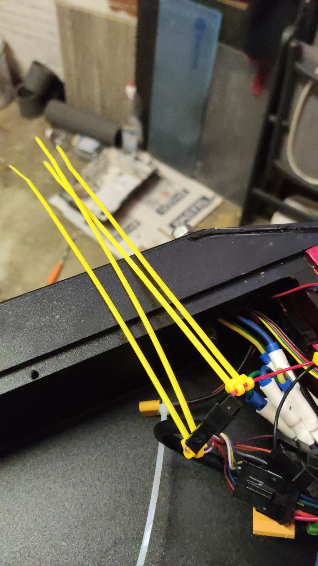

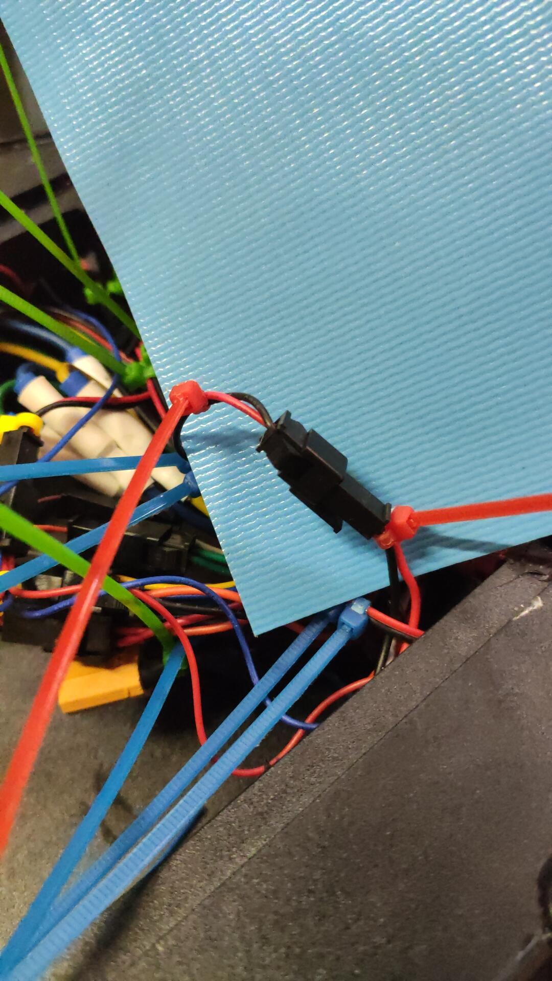

Câbles Rouge et noir qui partent à gauche éclairage feux
Serre câbles double bleu
