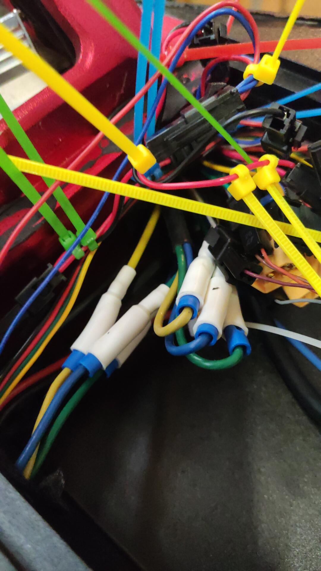

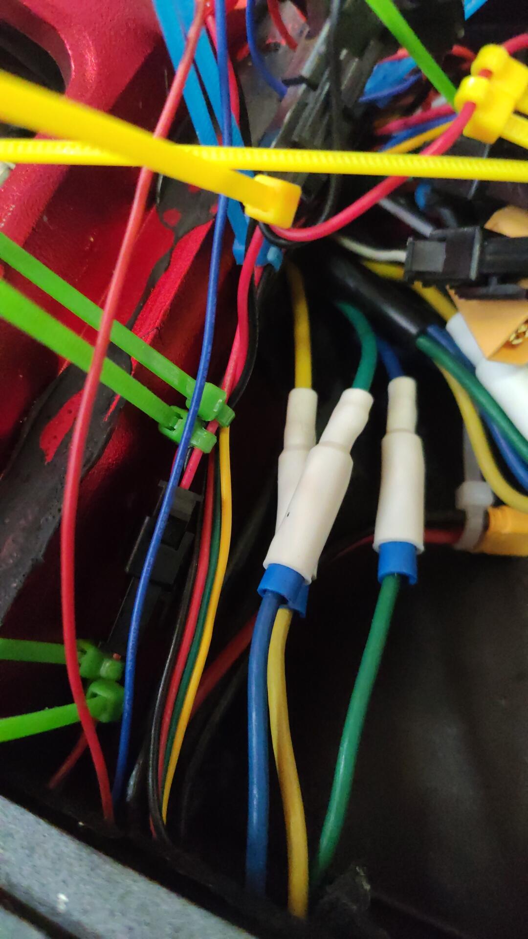

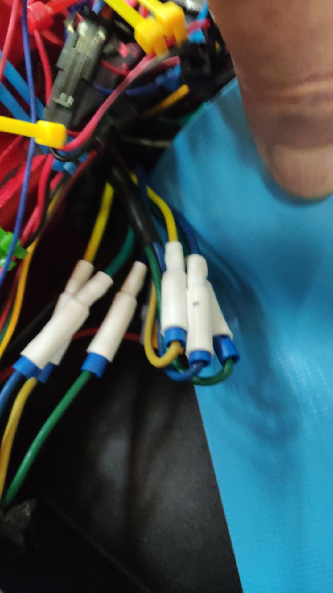

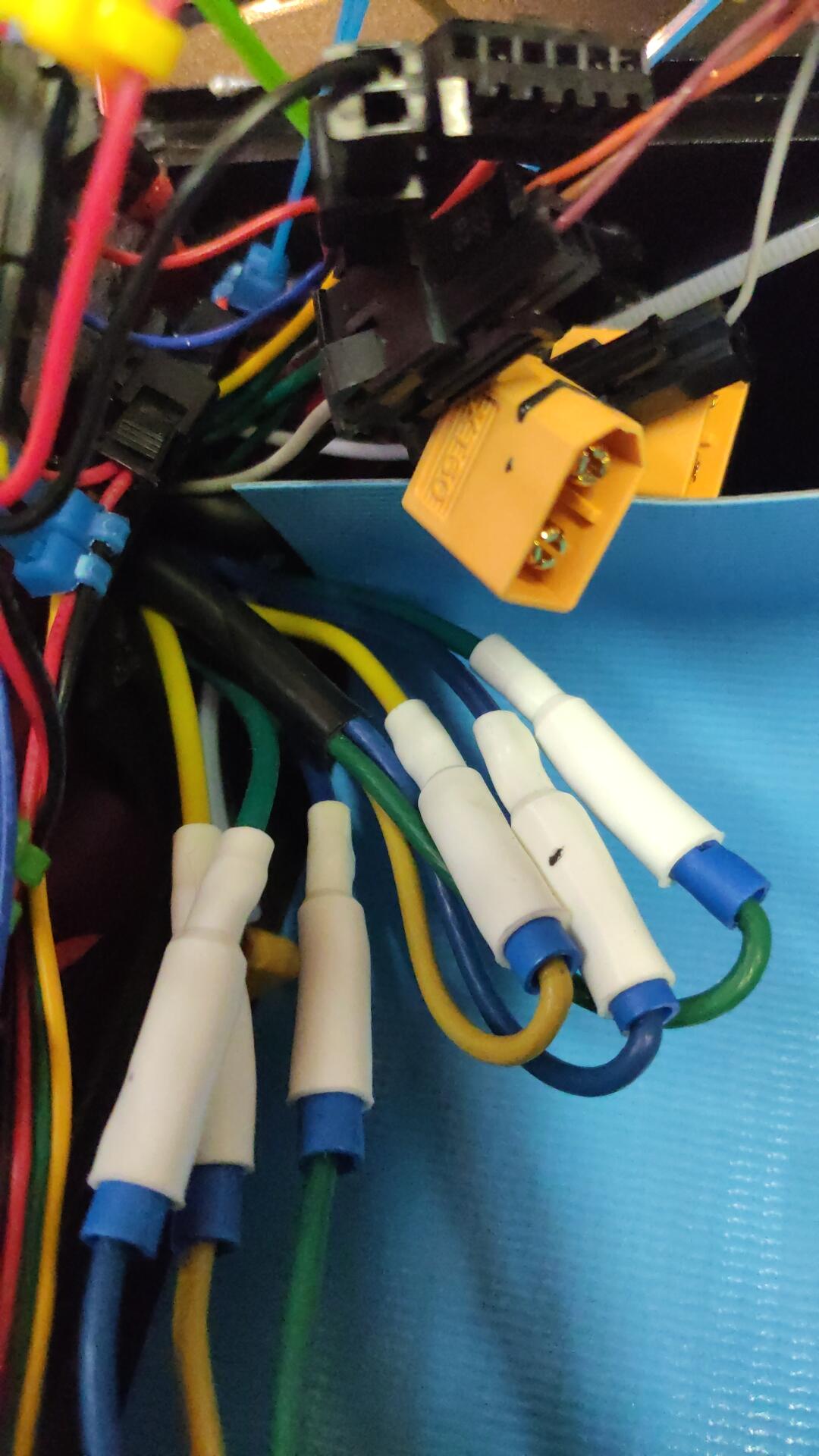

Je suppose que ce sont les câbles moteurs de gros diamètre ( prises rondes blanches)
Modifié par Papa50
il y a 12 minutes, Papa50 a dit :
Quand y'en à plus .y'en à encore !!!
Jaune , vert , bleu c'est bien les moteurs
Si ça peut t'aider , d'après le schéma sortie du contrôleur.
Noir et blanc vers les freins
Gris et gris bridage
Jaune vert bleu sur " noir " moteur avant
Jaune vert bleu sur " orange " moteur arrière
Les 2 rouge et noir vers la batterie
Orange et noir vers la commande d'éclairage
Vert , vert , gris , noir vers la commande single duo
Orange , blanc Vers centralisation de feux stop .
D'après le schéma , je ne peux pas vérifier , je n'ai toujours pas reçu ma kaabo mantis .
Bon courage
il y a 13 minutes, Fab10 a dit :
Bon courage
Merci beaucoup 😘
Je commence à flipper 😭, ya pas une trace d'humidité, dans les branchements c'est quoi alors !!
Les moteurs ?
Le contrôleur ?
Le LCD minimotors ?
Modifié par Papa50
il y a 29 minutes, Papa50 a dit :

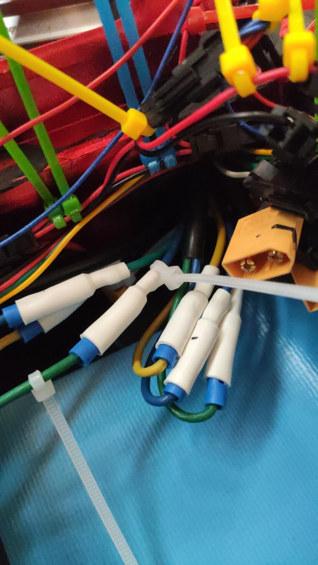

Câble Vert qui devient bleu part à droite
Double Serre s câbles blanc
Celui la c'est le moteur arrière .

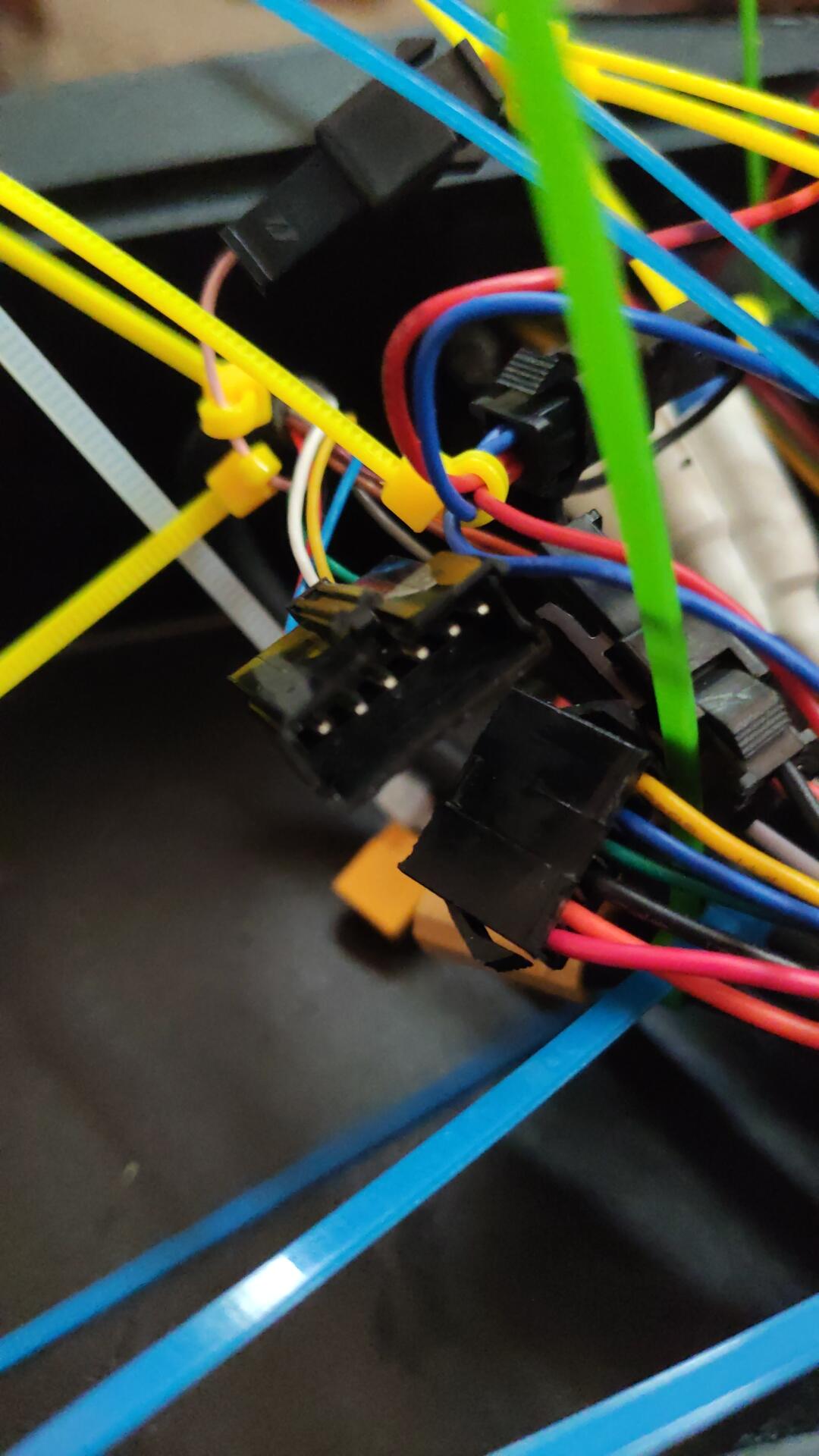

Moi dans un premier temps , je brancherais seulement la batterie , le contrôleur , le LCD et la commande mono dual .
Je debrancherai l'éclairage , les moteurs et les freins pour déjà voir si le LCD s'allume
Donc la je débranche tout !
Je branche la grosse prise noire et la batterie, et je vérifie (LCD)que ça s'allume c'est ça ?
Le contrôleur il est alimenté par les grosses prises jaunes c'est ça ?
Modifié par Papa50
 Fab10 je suis d'accord aussi, même, sans la commande mono dual et si ça marche pas juste la batterie et contrôleur et regarder avec ton voltmètre dans la broche 6 câbles si sortie de courant j'ai vu sur fb une personne qui dit au sujet des 6 câbles positif,négatif,allumage et 3 autres au potentiomètre mais pas d'infos sur les couleurs à tester tu tiens le bon bout
il y a 9 minutes, Papa50 a dit :
Les 2 prises jaunes avec les fils noir et rouge , c'est bien ça .
branche la batterie avec les deux connecteurs jaune la ton contrôleur est alimenté
il y a 9 minutes, ELNO71 a dit :
D'après ce que j'ai pu trouver. Ce serait le rouge et le noir l'alimentation , à confirmer .
