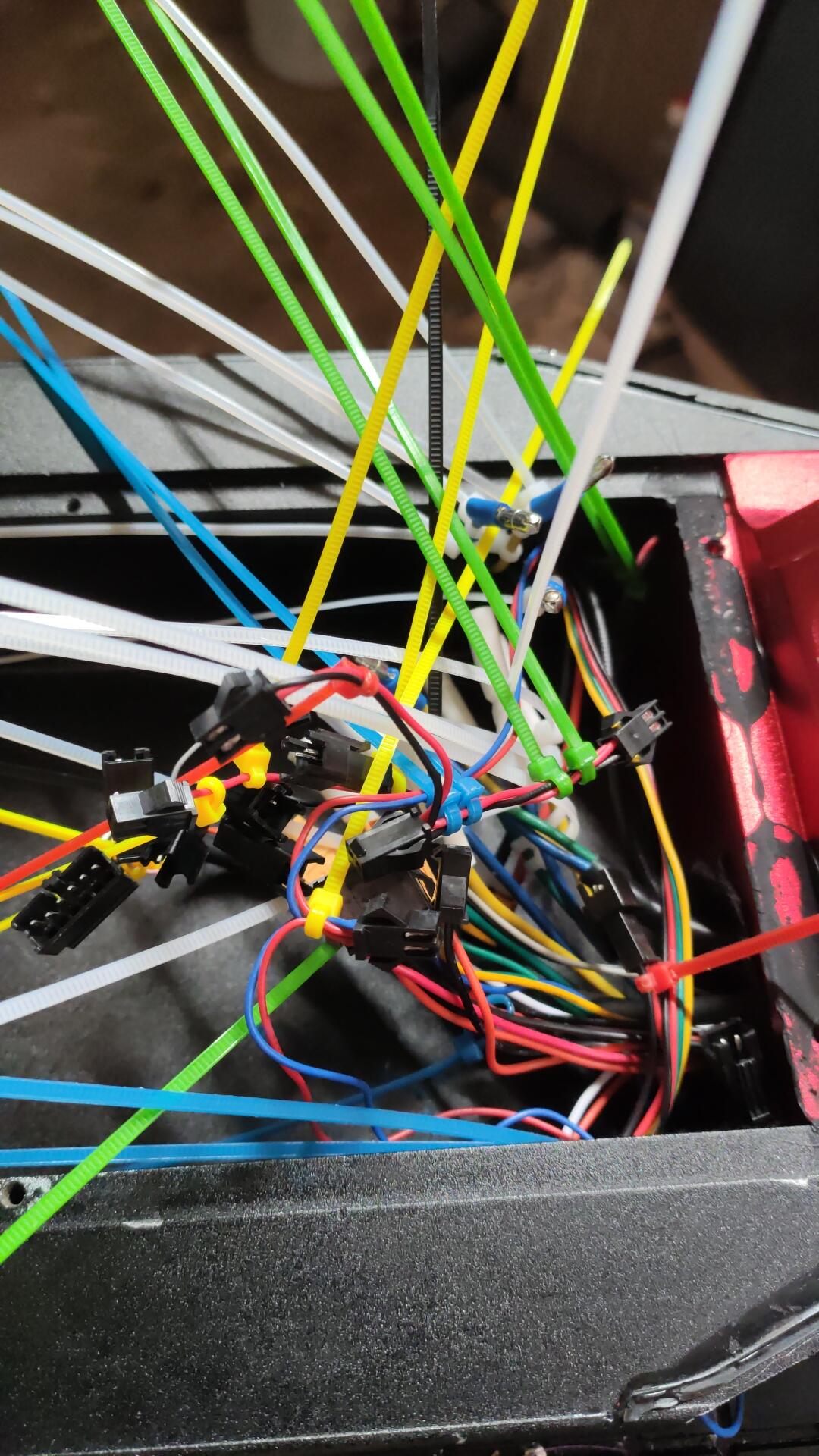

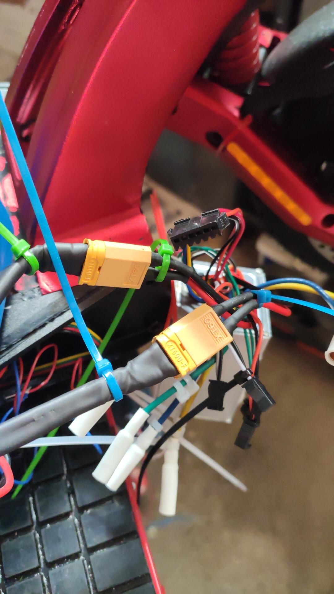

Le Dérangeant Posté(e) le 12 septembre 2020 Auteur Partager Posté(e) le 12 septembre 2020 Donc Je connect pas cette prise ? Lien vers le commentaire https://www.espritroue.fr/topic/11196-kaabo-mantis-gt-v2-pour-un-vieux-nul-tutos/page/84/#findComment-263615 Partager sur d’autres sites More sharing options...
ELNO71 Posté(e) le 12 septembre 2020 Partager Posté(e) le 12 septembre 2020 (modifié) si tu peux c'est le lcd mais tu peux vérifier avant si tu as une sortie de courant dans cette prise coté contrôleur comme dit Fab10 mets ton voltmètre et cherche une tension apparemment rouge et noir Modifié le 12 septembre 2020 par ELNO71 1 Lien vers le commentaire https://www.espritroue.fr/topic/11196-kaabo-mantis-gt-v2-pour-un-vieux-nul-tutos/page/84/#findComment-263618 Partager sur d’autres sites More sharing options...
Le Dérangeant Posté(e) le 12 septembre 2020 Auteur Partager Posté(e) le 12 septembre 2020 Est ce qu'il y à un danger à laisser ces prises sans isolation ? Lien vers le commentaire https://www.espritroue.fr/topic/11196-kaabo-mantis-gt-v2-pour-un-vieux-nul-tutos/page/84/#findComment-263619 Partager sur d’autres sites More sharing options...
Fab10 Posté(e) le 12 septembre 2020 Partager Posté(e) le 12 septembre 2020 il y a 1 minute, Papa50 a dit : Est ce qu'il y à un danger à laisser ces prises sans isolation ? Ce sont les fils du moteur , c'est bien ça ? Normalement la partie " femelle " viens du contrôleur et la partie " mâle " viens du moteur donc pas de dangers mais par précaution tu peux toujours y mettre du scotch . 1 1 Lien vers le commentaire https://www.espritroue.fr/topic/11196-kaabo-mantis-gt-v2-pour-un-vieux-nul-tutos/page/84/#findComment-263623 Partager sur d’autres sites More sharing options...
ELNO71 Posté(e) le 12 septembre 2020 Partager Posté(e) le 12 septembre 2020 ta photo montre les connections coté moteur et pas coté contrôleur ça risque rien du tout 1 Lien vers le commentaire https://www.espritroue.fr/topic/11196-kaabo-mantis-gt-v2-pour-un-vieux-nul-tutos/page/84/#findComment-263627 Partager sur d’autres sites More sharing options...

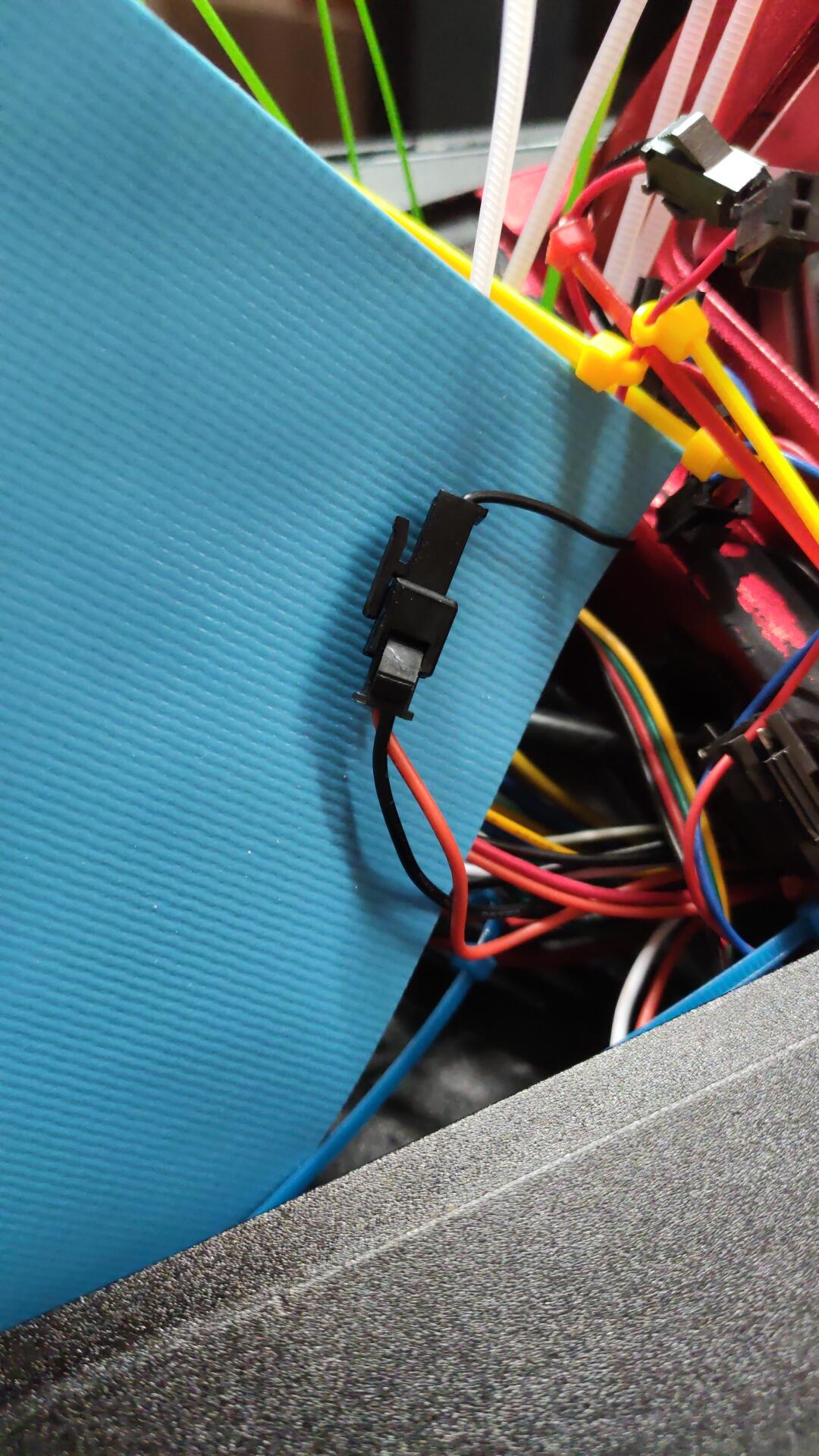

Le Dérangeant Posté(e) le 12 septembre 2020 Auteur Partager Posté(e) le 12 septembre 2020 Putain je viens de découvrir un orange noir qui devient noir Lien vers le commentaire https://www.espritroue.fr/topic/11196-kaabo-mantis-gt-v2-pour-un-vieux-nul-tutos/page/84/#findComment-263629 Partager sur d’autres sites More sharing options...

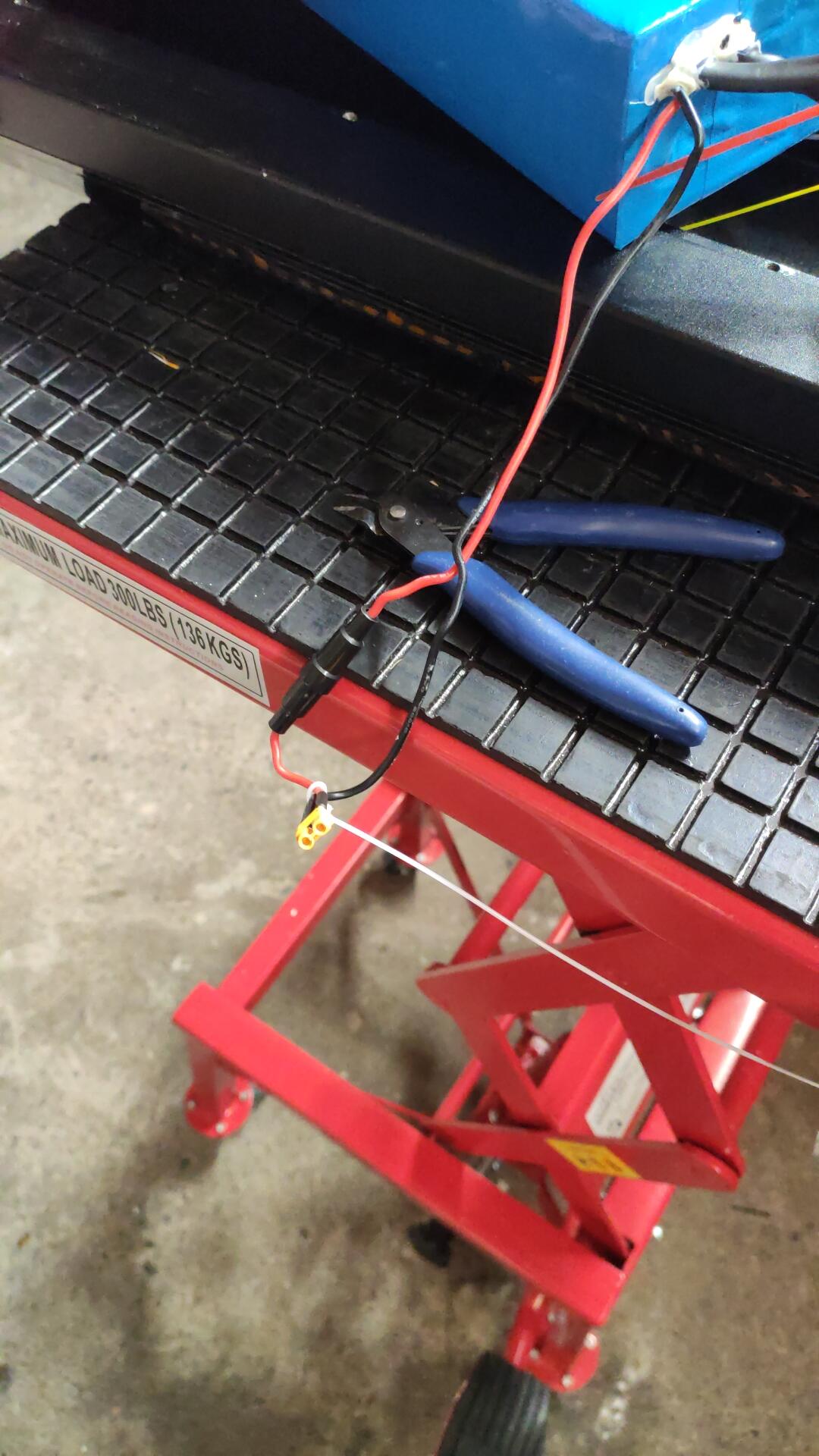

Le Dérangeant Posté(e) le 12 septembre 2020 Auteur Partager Posté(e) le 12 septembre 2020 Je débranche tout !!! Lien vers le commentaire https://www.espritroue.fr/topic/11196-kaabo-mantis-gt-v2-pour-un-vieux-nul-tutos/page/84/#findComment-263630 Partager sur d’autres sites More sharing options...
Le Dérangeant Posté(e) le 12 septembre 2020 Auteur Partager Posté(e) le 12 septembre 2020 Voilà !! Lien vers le commentaire https://www.espritroue.fr/topic/11196-kaabo-mantis-gt-v2-pour-un-vieux-nul-tutos/page/84/#findComment-263631 Partager sur d’autres sites More sharing options...
Le Dérangeant Posté(e) le 12 septembre 2020 Auteur Partager Posté(e) le 12 septembre 2020 Maintenant Je rebranche la batterie !! Lien vers le commentaire https://www.espritroue.fr/topic/11196-kaabo-mantis-gt-v2-pour-un-vieux-nul-tutos/page/84/#findComment-263632 Partager sur d’autres sites More sharing options...

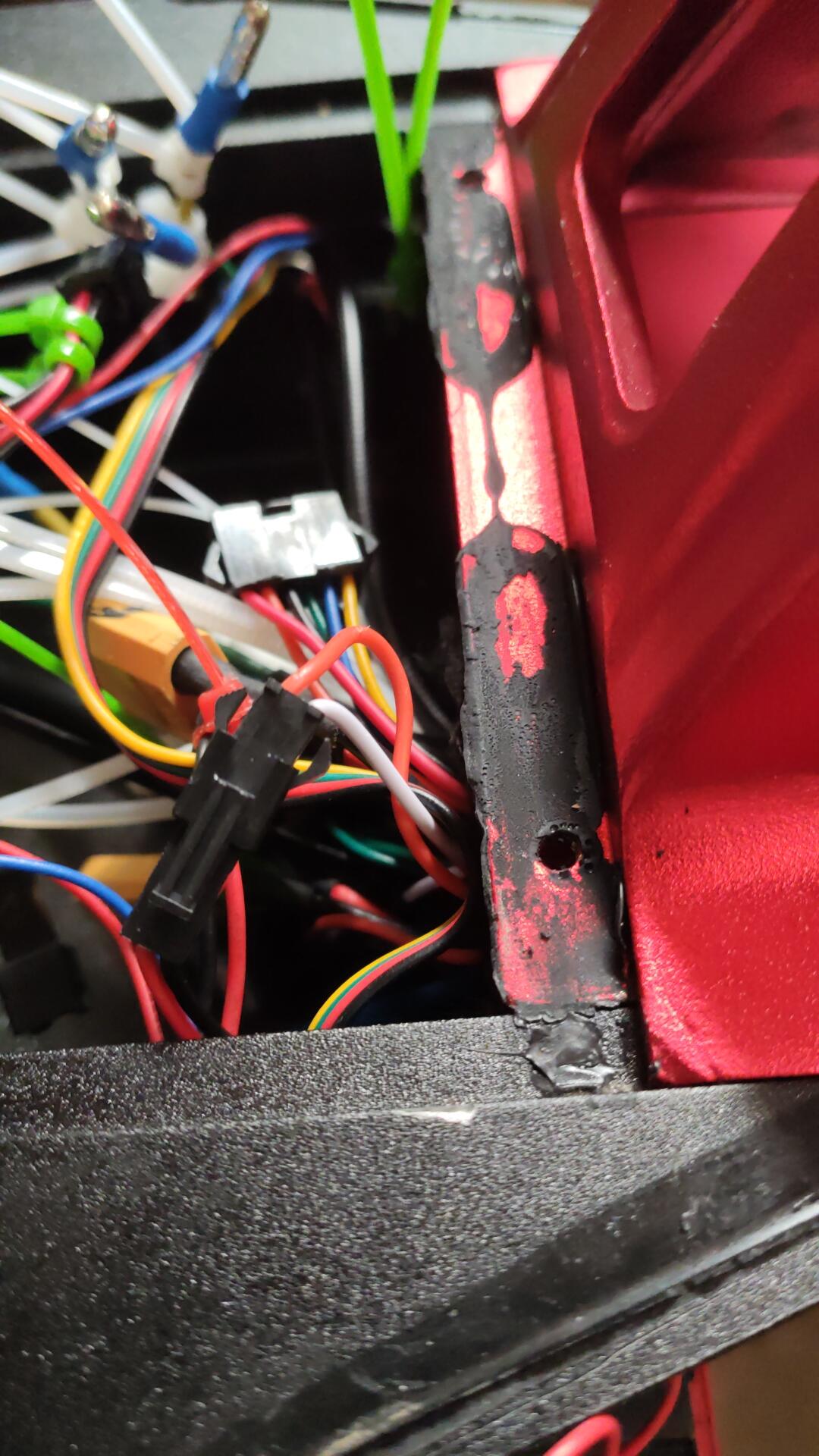

ELNO71 Posté(e) le 12 septembre 2020 Partager Posté(e) le 12 septembre 2020 (modifié) Tu te prends la tête débranches tout ton contrôleur seulement et sort le contrôleur tu y verras plus clair Modifié le 12 septembre 2020 par ELNO71 1 Lien vers le commentaire https://www.espritroue.fr/topic/11196-kaabo-mantis-gt-v2-pour-un-vieux-nul-tutos/page/84/#findComment-263633 Partager sur d’autres sites More sharing options...
Le Dérangeant Posté(e) le 12 septembre 2020 Auteur Partager Posté(e) le 12 septembre 2020 Je suis dégoûté j'ai eu un claquement flash Lien vers le commentaire https://www.espritroue.fr/topic/11196-kaabo-mantis-gt-v2-pour-un-vieux-nul-tutos/page/84/#findComment-263634 Partager sur d’autres sites More sharing options...

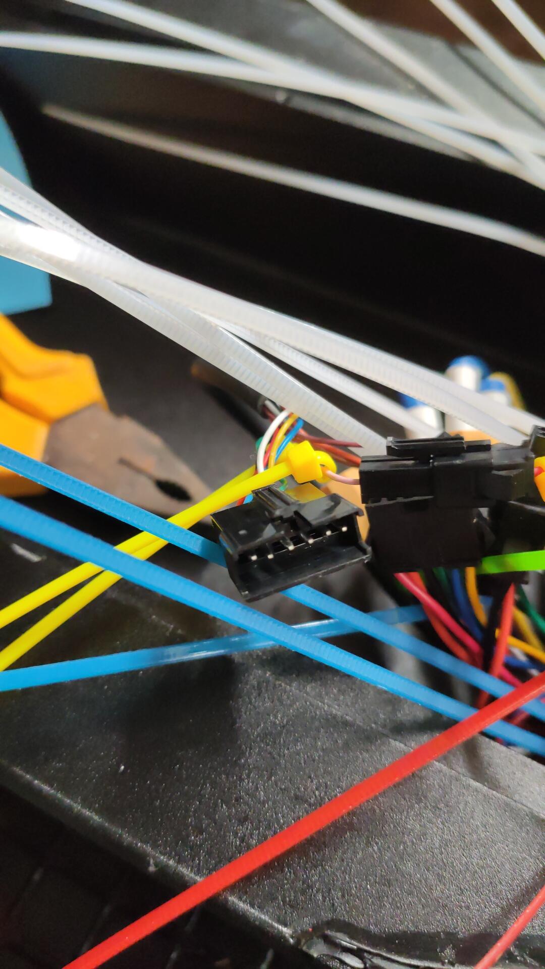

Fab10 Posté(e) le 12 septembre 2020 Partager Posté(e) le 12 septembre 2020 il y a 5 minutes, Papa50 a dit : Je débranche tout !!! Visiblement c'est pour l'éclairage . 1 Lien vers le commentaire https://www.espritroue.fr/topic/11196-kaabo-mantis-gt-v2-pour-un-vieux-nul-tutos/page/84/#findComment-263635 Partager sur d’autres sites More sharing options...
Le Dérangeant Posté(e) le 12 septembre 2020 Auteur Partager Posté(e) le 12 septembre 2020 il y a 5 minutes, ELNO71 a dit : Tu te prends la tête débranches tout ton contrôleur seulement et sort le contrôleur tu y verras plus clair Ok !! 1 Lien vers le commentaire https://www.espritroue.fr/topic/11196-kaabo-mantis-gt-v2-pour-un-vieux-nul-tutos/page/84/#findComment-263636 Partager sur d’autres sites More sharing options...
ELNO71 Posté(e) le 12 septembre 2020 Partager Posté(e) le 12 septembre 2020 Quand tu branches la batterie au contrôleur ça claque ça me l'a déjà fait 1 Lien vers le commentaire https://www.espritroue.fr/topic/11196-kaabo-mantis-gt-v2-pour-un-vieux-nul-tutos/page/84/#findComment-263637 Partager sur d’autres sites More sharing options...
Le Dérangeant Posté(e) le 12 septembre 2020 Auteur Partager Posté(e) le 12 septembre 2020 C'est pas vrai il en avait encore Un non débranché Orange blanc vers noir rouge Lien vers le commentaire https://www.espritroue.fr/topic/11196-kaabo-mantis-gt-v2-pour-un-vieux-nul-tutos/page/84/#findComment-263638 Partager sur d’autres sites More sharing options...
Christian-91 Posté(e) le 12 septembre 2020 Partager Posté(e) le 12 septembre 2020 il y a 11 minutes, Papa50 a dit : Putain je viens de découvrir un orange noir qui devient noir Quel bordel tous c'est fils, comme sur ma SW4, c'est un plat de nouilles, j'espère que je n'aurais jamais à faire ça 1 Lien vers le commentaire https://www.espritroue.fr/topic/11196-kaabo-mantis-gt-v2-pour-un-vieux-nul-tutos/page/84/#findComment-263639 Partager sur d’autres sites More sharing options...
Fab10 Posté(e) le 12 septembre 2020 Partager Posté(e) le 12 septembre 2020 il y a 3 minutes, Papa50 a dit : C'est pas vrai il en avait encore Un non débranché Orange blanc vers noir rouge Celui ci c'est pour les feux stop . 1 Lien vers le commentaire https://www.espritroue.fr/topic/11196-kaabo-mantis-gt-v2-pour-un-vieux-nul-tutos/page/84/#findComment-263642 Partager sur d’autres sites More sharing options...

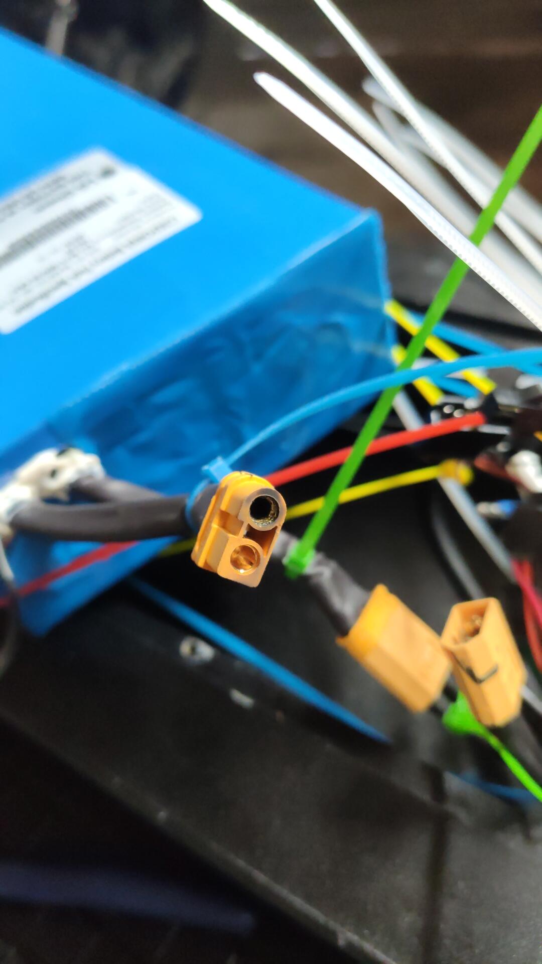

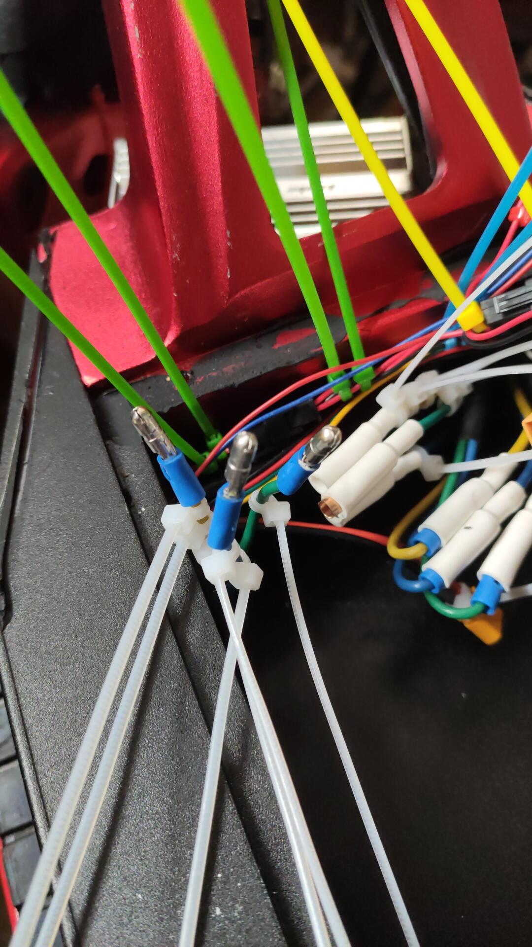

Le Dérangeant Posté(e) le 12 septembre 2020 Auteur Partager Posté(e) le 12 septembre 2020 Voilà batterie branchée Lien vers le commentaire https://www.espritroue.fr/topic/11196-kaabo-mantis-gt-v2-pour-un-vieux-nul-tutos/page/84/#findComment-263646 Partager sur d’autres sites More sharing options...
Le Dérangeant Posté(e) le 12 septembre 2020 Auteur Partager Posté(e) le 12 septembre 2020 Je branche la grosse prise ? Lien vers le commentaire https://www.espritroue.fr/topic/11196-kaabo-mantis-gt-v2-pour-un-vieux-nul-tutos/page/84/#findComment-263647 Partager sur d’autres sites More sharing options...
