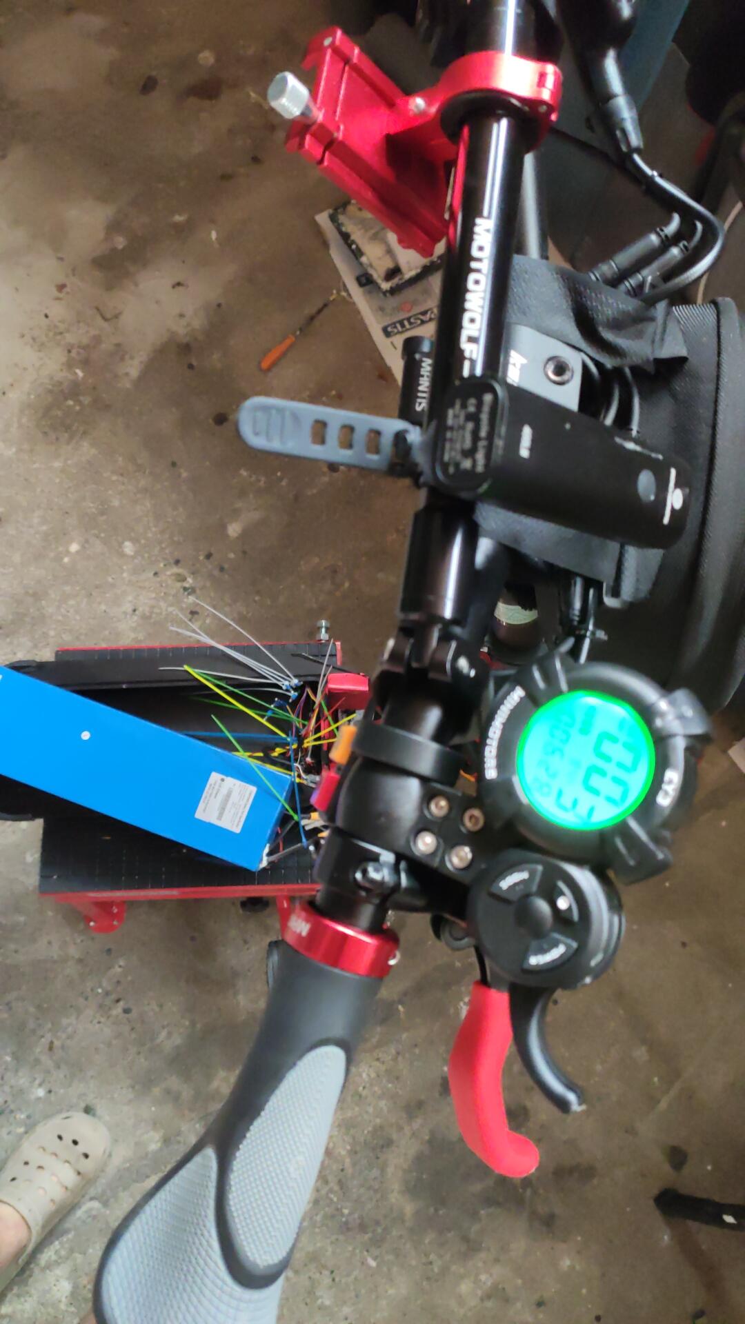

 Fab10 merci mais c'est pas moi c'est Papa50 qui l'a posté
il y a 1 minute, ELNO71 a dit :
c'est la pour moi la difficulté du schéma entre brake line et break light center
Brake Line , c'est le contact des poignées de frein et break light , les feux stop .
il y a 7 minutes, Papa50 a dit :
Je branche la grosse prise ?
As tu la possibilité de tester le fil rouge et noir du connecteur ?
il y a 3 minutes, ELNO71 a dit :
Imagine pour moi 🙄😟😘
à l’instant, Fab10 a dit :
C'est fait regarde Au dessus la vidéo 😉
maintenant lcd!!
C'est à dire ! Je branche la grosse prise ?
C'est déjà bon signe , Donc si tu branche ton LCD , il devrait s'allumer .
il y a 9 minutes, ELNO71 a dit :
ton controleur Ok d'acc Fab10
En espérant que les sorties moteur ne soient pas cramées .
il y a 2 minutes, Papa50 a dit :
Wouooiiii!!!!
Je suis trop content !!!!
Vraiment content pour toi .
allé,allé on continue maintenant moteur arrière
et peut être la commande single dual avec l'avis de Fab10
Donc Je rebranche les gros câbles cosse Blanche avec serre câbles blanc c'est ça, et pas l'avant ?
