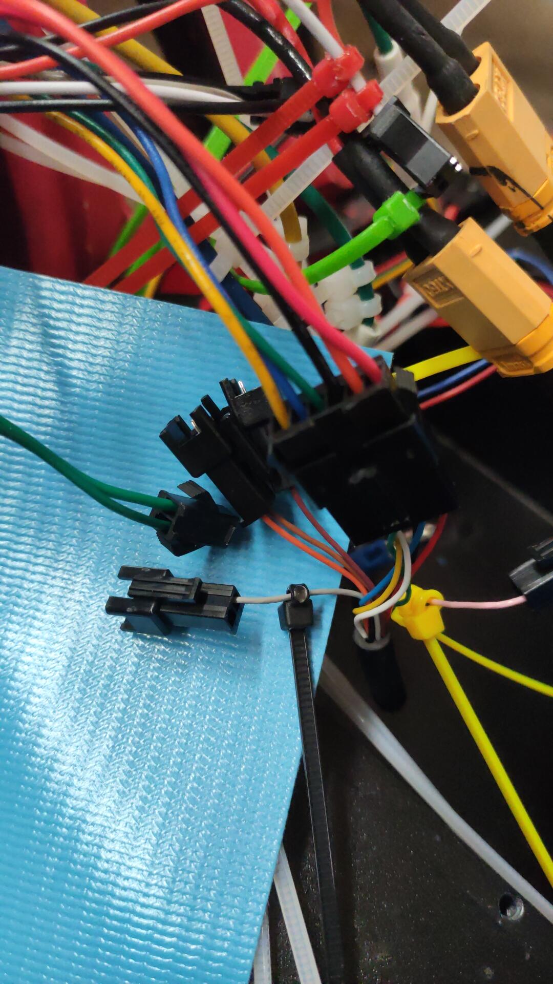

le moteur arrière c'est la gaine orange au contrôleur avec fils vert jaune bleu cosse blanche
Modifié par ELNO71
  • Réponses 3.9 k
  • Vues 1.3 M
  • Le Dérangeant
    Le Dérangeant
  • Le Dérangeant
    Le Dérangeant
  • Le Dérangeant
    Le Dérangeant
il y a 13 minutes, ELNO71 a dit :
et peut être la commande single dual avec l'avis de Fab10
Oui. La commande mono dual .
Par contre en mono , c'est quel moteur qui tourne ?
à l’instant, Fab10 a dit :
Aucune idée 😟

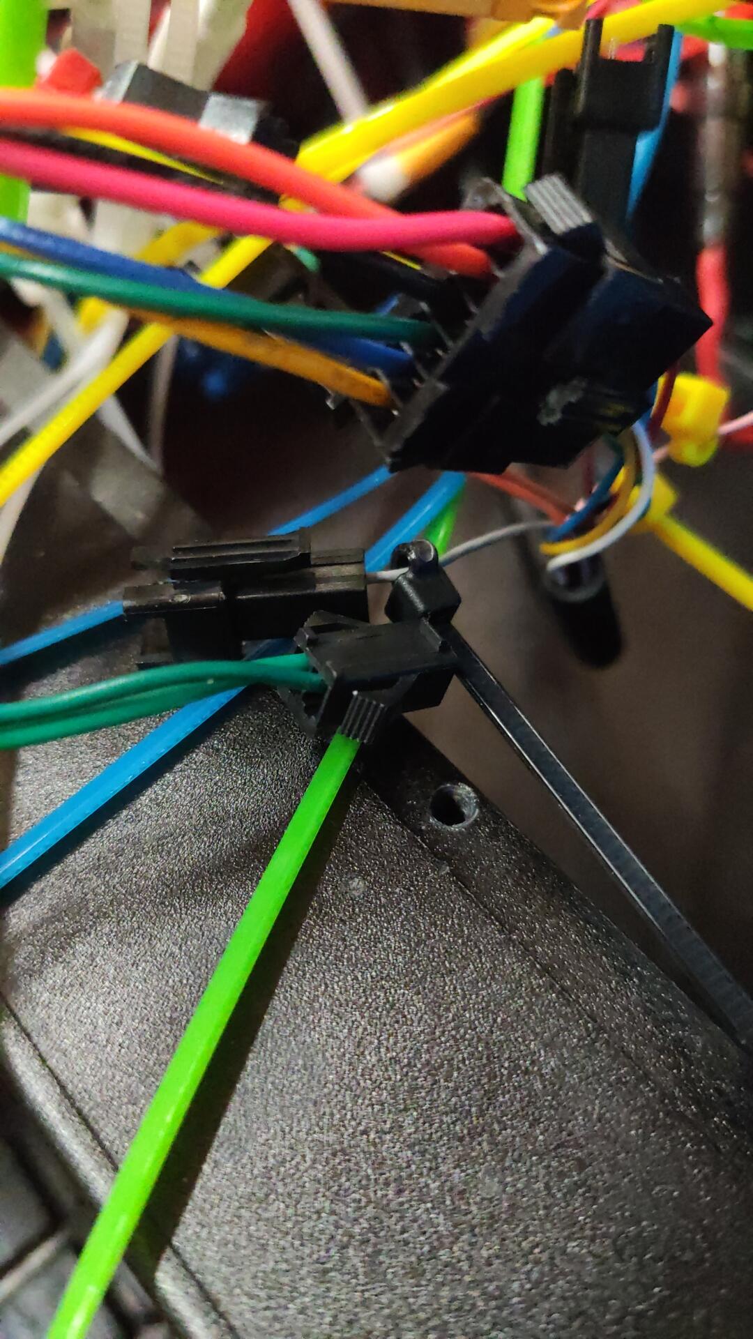

branches les 2 fils verts et le noir et gris du contrôleur c'est dual single
Modifié par ELNO71
Il faut brancher , qu'un moteur a la fois .
Mettre en position single et brancher un des 2 moteurs sur la sortie orange ( rear )
il y a 1 minute, Papa50 a dit :
C'est deux là ?
2 fils verts un gris et un noir , c'est ça .
Les 2 verts avec orange marron et gris noir avec le violet .
je vois pas bien mais en regardant ton contrôleur c'est ceux qui sont dans la gaine noir avec la boucle de bridage et l'alim' supplémentaire
Modifié par ELNO71
il y a 4 minutes, ELNO71 a dit :
il y a 4 minutes, Fab10 a dit :
D'après le schéma , oui .
C'est lequel gris tout seul
Orange marron
Marron
Sur le schéma c'est les 2 verts avec orange marron , et le gris noir avec le violet .
J'ai pas de gris/noir ni de violet 😭
