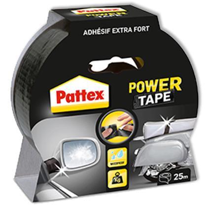

Ce dimanche j'ai constaté que mon feu clignotant droit était en train de s'arracher, malgré peu de contacts.  Peut-être que les températures fraîches fragilisent le caoutchouc.
Je remarque que même de la colle Pattex estra-forte (repairXtreme) ne permet pas le recollage.
Finalement, j'ai pu réparer la chose avec ceci :8869191745566-424-424.jpg.45f2faa33ccceffa009733e5da44d9f4.jpg
L'astuce consiste à découper quelques lamelles d'1cm de large sur 15 cm de long ; enrouler le tout autour de l'attache.
Non seulement cela permet de réparer une attache endommagée, mais en plus cela permet de renforcer une attache qui ne l'est pas encore.
