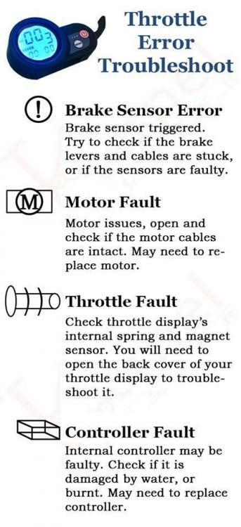

Bonjour, je viens d’acheter une dualtron mini. Je viens de faire ma première sortie, et que des soucis.
ma trot’ n’a fait que de s’arrêter.... donc obliger de l’éteindre,de la rallumer, et c’est reparti... mais pas pour longtemps.
ps il y a un petit cube qui s’affiche sur le lcd.

Bonsoir
Ton contrôleur à un problème, peut-être un câble débranché ou coupé ou contrôleur H.S.…..,  si tu là acheté en France contact la boutique pour un SAV,  :(
1021328240_codeserreur_thumb_jpg_a807de1aa2cdee2e81d8880da2b3e703.jpg.7751d6d4672e1e997cdbe24590d27246.jpg
Merci beaucoup pour ton renseignement. Je les contacte dès demain. En espérant que ça s’arrange vite.
