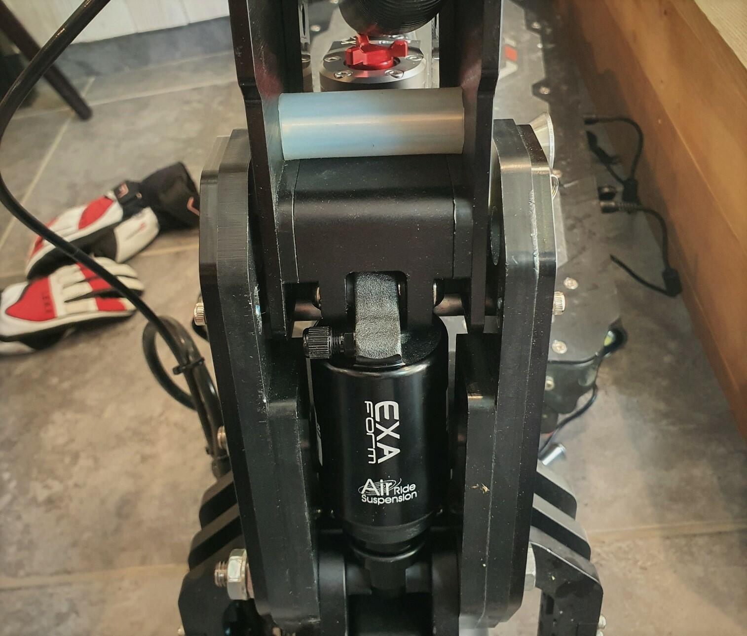

Currus NF 11 problème amortisseur avant TAPE
Bonjour l'amortisseur avant tape en off road, avez vous une astuce simple réglage ou mauvaise conception de la machine ?

   Une Trott peut avoir des soucis, oui, mais un amorto a 300lbs (si tu ne sais pas, tu verras avec ton importateur, enfin ta « boutique » que ce n’est pas vraiment adapté a cette Trott par exemple.)
C'est pas ma trotte sur la photo c'était juste pour communiqué sur le sujet personnellement j'ai commandé exactement la même 150 mm mais en double réglage détente et précontrainte qui peut le plus peut le moins compter aux alentours de 70 €.
Mais déjà le retour en réglage simple precontraite plus aucun souci il suffit après de régler en fonction du poids de la personne afin d' avoir un réglages fin.
Amortisseur 150 mm à double chambre donc double réglage en détente (rebond le souci majeur actuellement avec la ressort qui est tape sur la bague) et la précontrainte qui peut le plus peut le moins compter aux alentours de 70 euros la référence RR1B pour du 150 mm

domage  que le modèle 588RL en 150 mm ne passe Car en plus des deux réglages il y a un troisième qui la compression.
http://exa-form.com/?products=588rl-2
le modele RR1B Ça va déjà le faire je vous communiquerai la pression dans chaque chambre Je le reçois la semaine prochaine

le Seul petit souci sur la trotte à ma connaissance le voilà largement réglé avec une suspension au top entièrement réglable
Modifié par Cyber
réglage
- Arrière : votre poids + poids trottinette X 1,8 (avec un maximum de 220 PSI)
- Avant : votre poids + poids trottinette X 1,0 (avec maximim de 220 PSI)

Pour l'instant que du bonheur. Ça marche fort très fort. En effet ça claque légèrement sur les irrégularités de la route mais à mon avis rien d'inquiétant. Pour info je fais 100 kg.

J'ai effectivement le même pb d'amortisseur qui tape à l'avant (82kg)
me conseilles-tu celui d'amazon (RR1B)?
As-tu changer également celui de l'arrière?

Moi j'ai pas encore commandé parce que j'ai desserrer de quatre tours la rondelle au niveau du ressort je fais 84 kg c'est déjà beaucoup mieux je m'occupe de commander la suspension après les vacances celui d'Amazon tu auras plus de soucis avec nous par contre c'est délicat à régler moi je vais commander celui-là 588RL en 150 mm
Sinon t'as un modèle je te donnerai le liens plus tard tu peux régler la détente la  precontrainte se fait avec un ressort mais c'est beaucoup plus facile à régler.
Mais le modèle de Amazon beaucoup de monde avec y a plus aucun souci t'achète une petite pompe HP exprès pour régler la pression ça ne ce fait pas au compresseur c'est comme pour les vélos.
