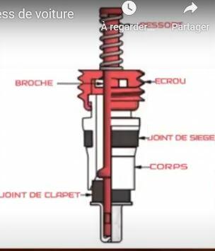

Christian-91 Posté(e) le 17 août 2020 Partager Posté(e) le 17 août 2020 (modifié) Bonjour, C'est sans doute l'obus de la valve qui est dévissé ou qui reste coincer, En 1er resserre légèrement l'obus avec un démonte obus, ou une petite pince à épiler (ou un truc dans le genre) Si ça fuit toujours, tu retire l'obus pour voir si une saleté empêche le mécanisme de faire étanchéité ou le joint est un peu de travers, attention de ne pas abimer le petit joint S'il n'y a rien à faire et que ça fuit toujours, achète un ou deux obus qui vont bien pour ta valve, ça ne coute pas cher, chez un marchand de vélos, ou tu récupère un obus sur une vielle cambre à air Une vidéo pour roue de voiture, c'est la même chose pour ta trottinette, https://www.bing.com/videos/search?q=tuto+changer+obus+valve+chambre+a+air&&view=detail&mid=99F346605D7522D5A2E699F346605D7522D5A2E6&&FORM=VRDGAR&ru=%2Fvideos%2Fsearch%3Fq%3Dtuto%2Bchanger%2Bobus%2Bvalve%2Bchambre%2Ba%2Bair%26qpvt%3Dtuto%2Bchanger%2Bobus%2Bvalve%2Bchambre%2Ba%2Bair%26FORM%3DVDRE Modifié le 17 août 2020 par Christian-91 Lien vers le commentaire https://www.espritroue.fr/topic/13572-gonflage-pneu/#findComment-259396 Partager sur d’autres sites More sharing options...

Christian-91 Posté(e) le 17 août 2020 Partager Posté(e) le 17 août 2020 (modifié) J'espère que tu va réussir, pour l'obus tu le serre bien mais pas comme un bourrin, il ne faut pas trop "écraser" le joint de siège, Regarde bien le joint de clapet s'il y a une saleté qui l'empêche de bien faire étanchéité Modifié le 17 août 2020 par Christian-91 1 Lien vers le commentaire https://www.espritroue.fr/topic/13572-gonflage-pneu/#findComment-259412 Partager sur d’autres sites More sharing options...
