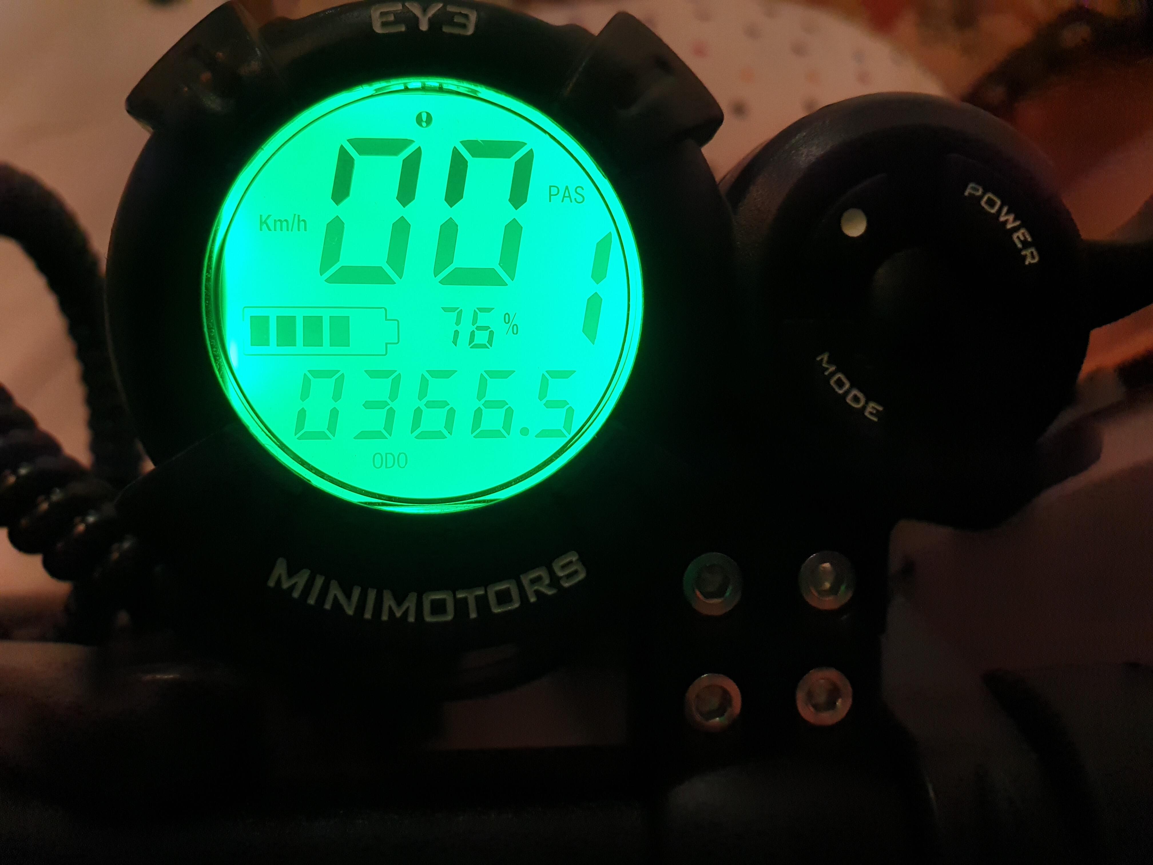

Bonsoir, jai fait l'acquisition d'une dualtron thunder avec au compteur 366 km, il ce trouve que je suis partie en vacance la trotinette fonctionner a merveille avant que je la charge dans ma voiture, arrivé sur place impossible de la faire partir, voyant point d'exclamation sur l'écran et feux arrière d'arrêts d'urgence qui clignotte, jai regarder différente explication sur ce type de problème, aucun faux contact trouvé, jai bougé l'aimant au niveaux des leviers de frein et je ne parviens pas à régler le soucis. Je suis a l'écoute de toute solution que je puisse régler ce soucis rapidement. Merci à vous

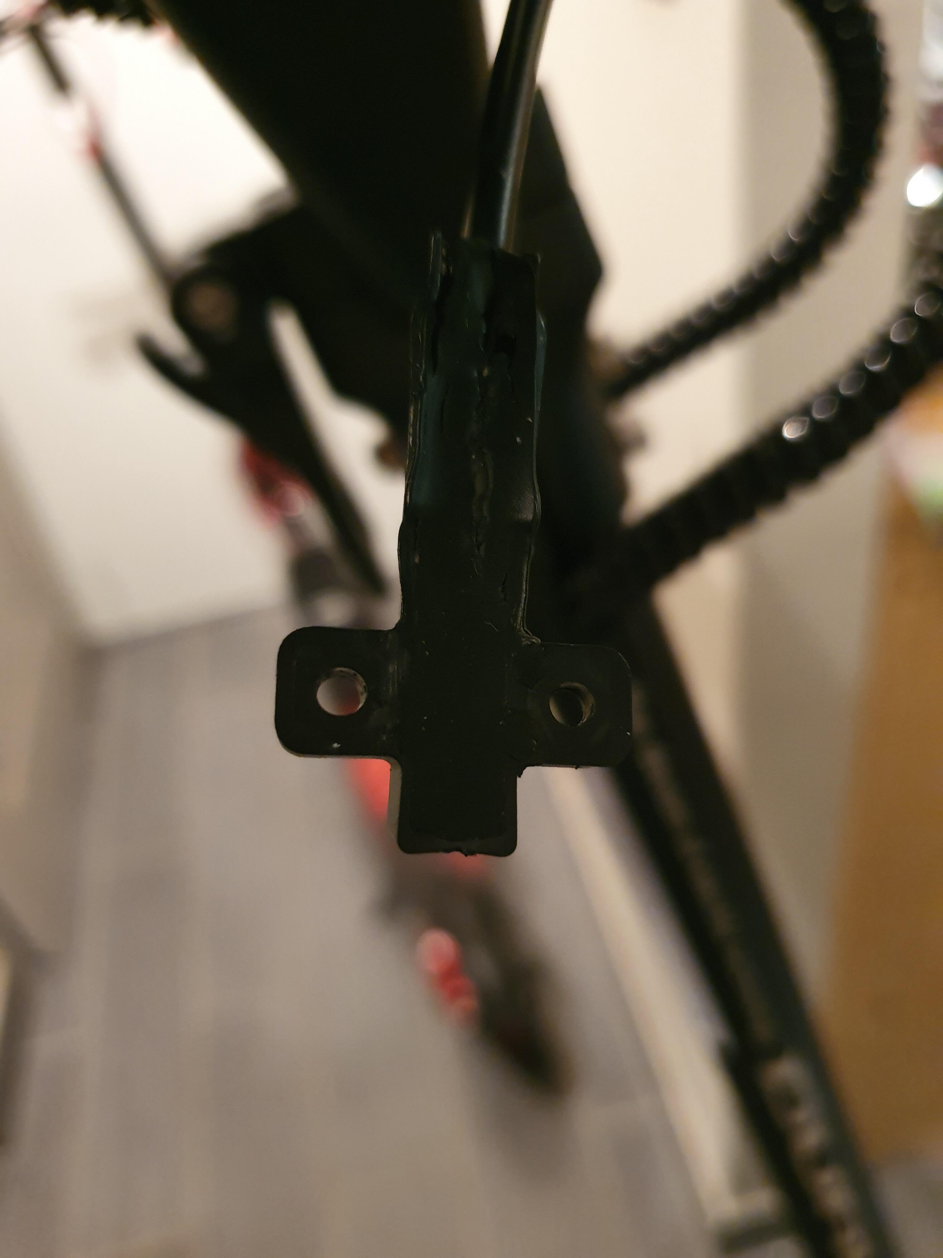

Désoler de poster à nouveaux un message mai têtu comme je suis jai passer la trotinette au peigne fin, je vien de trouver le problème il me semble que cest un capteur(a confirmer) ce trouvant  dessous le levier de frein étant donné qu'une fois deviser le point d'exclamation s'enlève et tout fonctionne mai une fois réviser le point d'exclamation revient , il est fissuré je poste la photo ici, si quelqu'un est capable de me dire comment sa s'appelle et si la pièce est remplaçable sans avoir besoin  de changer tout le freinage. Merci

Je te remercie pour ta réponse Exo, je vai donc commander de suite ce capteur. Je suis étonné d'avoir une pièce de ce type casser a même pas 400km d'utilisation pour une trottinette à 3400€ mai bon cest pas grave jaime ma thunder 😁😁

Oui nombreuses sont les pièces de qualité médiocre chez minimotos , il te faudra comme bien des possesseurs de cette marque , remplacer,modifier,optimiser bon nombre de points noirs avant de profiter pleinement et de façon fiable ,de tout le potentiel de ta belle
Tu trouveras de nombreux tutos dédiés à ces transformations afin  d'upgrader petit à petit ta machine ou opter pour des travaux en préventif  sur ton véhicule par un remplacement des pièces largement améliorées maintenant à dispositions de tous et ayant fait leurs preuves surtout pour ce qui est des soucis sur la direction , câblage , étanchéité etc ...
Et ainsi pouvoir par la suite parcourir de très nombreux kilomètres sans plus trop te soucier de la panne, malheureusement assez fréquente sur un produit brut de pomme fraîchement sortie d'usine :stress:
Après ce n'est que du bonheur avec de superbes balades en perspective ,bon  taf sur ta belle @Jo34300  :yaisse:

@Jo34300 La garantie sur ces pièces pour la thunder est de deux ans ( sauf batterie ) donc si celle-ci est encore sous garantie n'hésite pas à faire une demande de remplacement de la pièce à ton revendeur , souvent une simple photo peut suffire afin qu'il te fournisse de quoi faire ta réparation toi même si trop éloigné du lieu d'achat , de plus la garantie n'est pas nominative si c'est un produit  d'occasion ( ta thunder ) 👍
