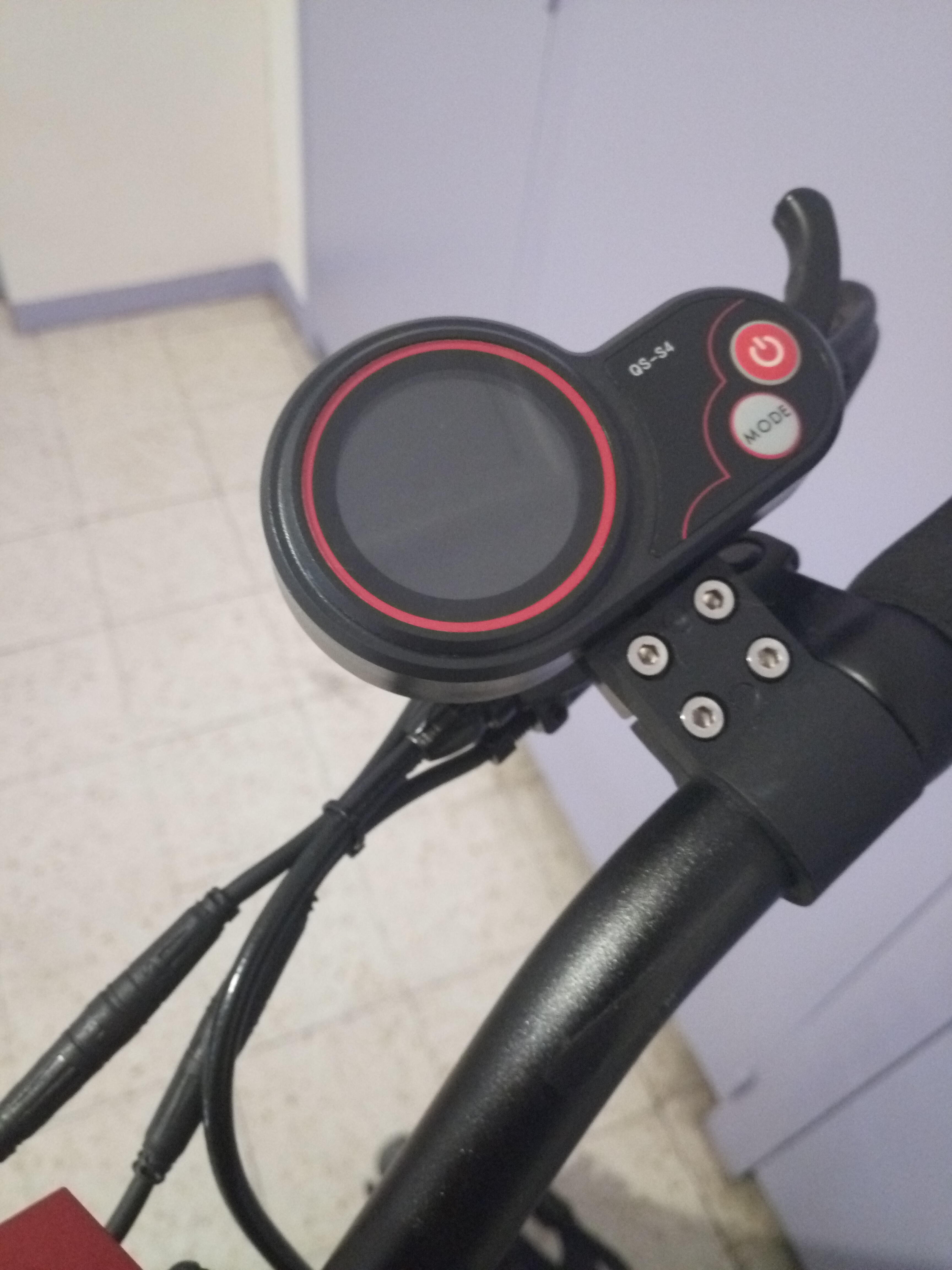

Je voudrais remplacer l'affichage d'origine par un minimotors eye3, les connections semblent moulées je pensais qu'il fallait juste tirer dessus pour les déconnecter. Est ce que quelqu'un pourrait me renseigner. Merci.

Slt je serais toi je garderais celui la 🍺🍺 pk veux tu le changer ?
surtout que c'est incompatible lol
pour enlever, faut pas avoir peur de tirer, c'est pas collé
par contre non compatible, la séquence de fil n'est pas la même mème si c'est le même connecteur, de plus, même si tu change la séquence de fil, ton LCD s'allumera mais tu n'aura rien de plus (pas le même codage)
ps: oui ça fait beaucoup de Même dans la même phrase :francais2:
Merci pour la rapidité de la réponse, en fait je voulais le changer au cas oû il ne fonctionne plus. J'essaie de me faire un petit stock de pièces de rechange.
