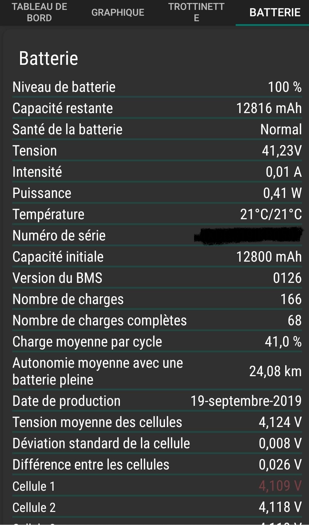

Hello spider !

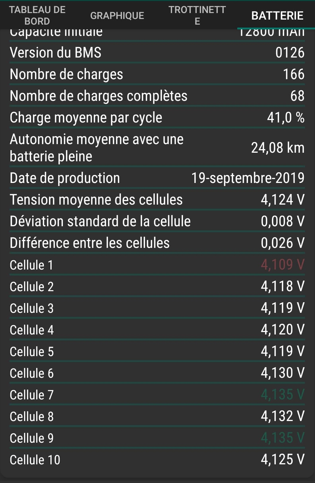

Merci pour tes précieux retours ! Effectivement j'avais jamais utilisé l'appli officielle et voici les infos sur la batterie, tout me semble en ordre mais je poste les infos en pièce jointes au cas ou.
Effectivement j'ai l'impression que cette baisse d'autonomie n'était qu'apparente au moment ou j'étais en mode débridé. La ca m'a l'air d'aller mais il faudrait que je confirme en faisant mon aller retour habituel.

Du coup les infos de ma trottinette ne révèlent aucun soucis majeur ?
Ta batterie est bonne, pas de soucis de ce côté, tu as vérifié la pression des pneus et que rien ne frotte ? On perd facilement 200 grammes par mois avec nos petits pneus.
