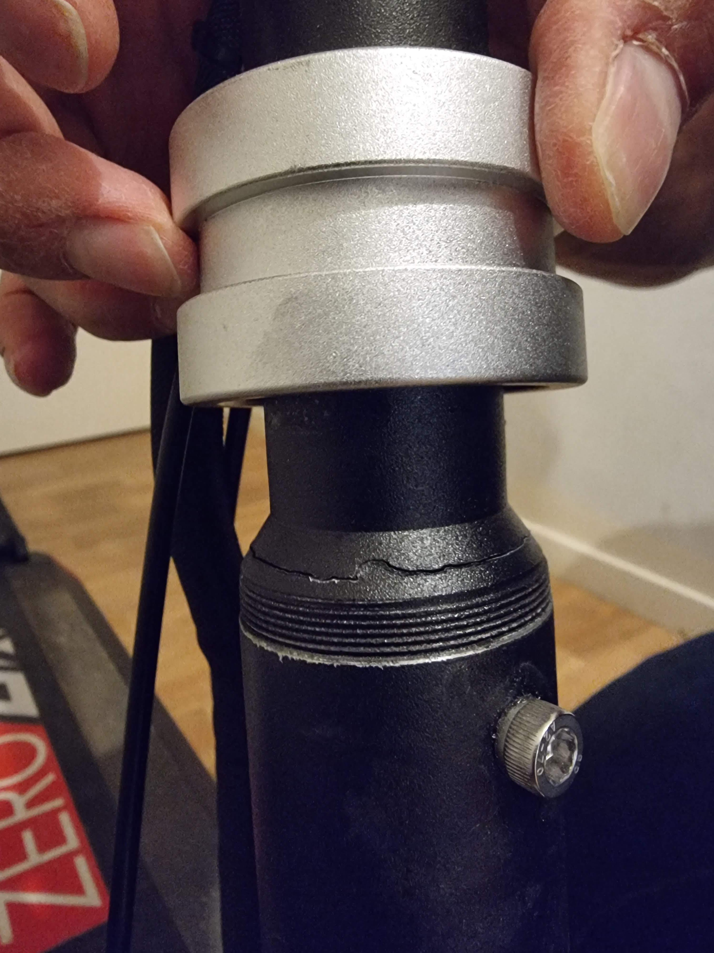

Bonjour a tous,
J'avais un probleme de jeu dans la direction et j'ai découvert cette fissure.
est-ce réparable avec une soudure a froid
est-ce dangereux ??? avec un risque de casse ou il y a t'il un tube plein a l'intérieur
Pouvez vous m'aider
d'avance merci
Pièce à changer IMPERATIVEMENT !
Et changer ,SVP, la  position de vos pieds sur le deck (regarder svp les pieds des surfeurs ou des winsurfeurs) , ce n’est pas un vélo !
au freinage vous mettez trop de poids sur la colonne , résultat cela casse
Trop galère de changer le tube avec les câbles.
On doit pouvoir réparer car la colonne ne doit pas se casser facilement
