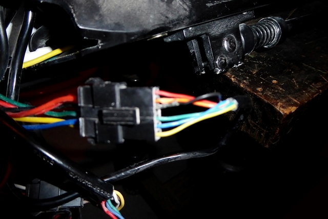

Christian-91 Posté(e) le 29 septembre 2021 Partager Posté(e) le 29 septembre 2021 (modifié) Le 28/09/2021 à 14:17, pierre2069 a dit : De plus le revendeur m'a envoyer cette video si joint mais cela ne fait rien quand je le fais. Le fil vert de ta trottinette est bien à ça place dans le connecteur comme dans la vidéo ? Je ne connais pas ta trottinette mais j'ai compris ce que montre la vidéo, j'ai eu sur ma SW-4 une panne similaire, une cosse était sortie du connecteur, une fois remis plus de panne, la trottinette est repartie comme en 14. Je mets une photo de la mienne, c'est le connecteur qui va au LCD (sur ma SW-4) Si le fil est bien dans le connecteur assure toi que la cosse mâle est bien entrée dans la cosse femelle, si toujours rien, regarde si un fil n'est pas coupé ou abimé, contrôle toutes les cosses du connecteur ! Après pour ton cas c'est peut-être autre chose ! Modifié le 29 septembre 2021 par Christian-91 Lien vers le commentaire https://www.espritroue.fr/topic/18662-code-erreur-e-006-sur-kugoo-m4/#findComment-313161 Partager sur d’autres sites More sharing options...

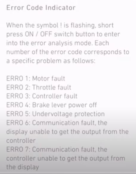

Christian-91 Posté(e) le 30 septembre 2021 Partager Posté(e) le 30 septembre 2021 Une vidéo qui montre un problème de fil (orange) qui pose problème entre le LCD et le contrôleur ! https://www.youtube.com/watch?v=REQNKpd_IeU Une image apparemment partielle de la liste des codes erreur, erreur 6=défaut de communication entre le LCD -> Contrôleur Lien vers le commentaire https://www.espritroue.fr/topic/18662-code-erreur-e-006-sur-kugoo-m4/#findComment-313192 Partager sur d’autres sites More sharing options...
