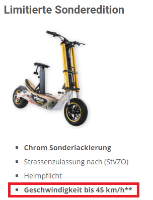

moise2 Posté(e) le 1 janvier 2017 Auteur Partager Posté(e) le 1 janvier 2017 http://www.forca-sports.de/bossman-s-2/ Le bossman 2000w est bien homologué ? Lien vers le commentaire https://www.espritroue.fr/topic/1925-trottinette-homologu%C3%A9e-la-plus-puissante-actuellement/#findComment-34969 Partager sur d’autres sites More sharing options...
0rsa Posté(e) le 1 janvier 2017 Partager Posté(e) le 1 janvier 2017 Mit StVZO => Avec homologuation Ohne StVZO => Sans homologuation Donc il y a bien un Bossman en 2000W homologué oui mais qui ne dépasse pas les 45km/h Si tu montes le moteur de 2000W sur une Evoking, elle ne sera plus homologuée. Encore une fois, les Watts sont très marketing, une S3 avec un moteur 600W ira plus vite et aura plus de couple qu'un Bossman 2000W, notamment à cause de la transmission chaîne. Une Aqiho 1000W n'a pas 60% plus de couple qu'une Speedway 3 en 600W, loin de là. Lien vers le commentaire https://www.espritroue.fr/topic/1925-trottinette-homologu%C3%A9e-la-plus-puissante-actuellement/#findComment-34970 Partager sur d’autres sites More sharing options...
