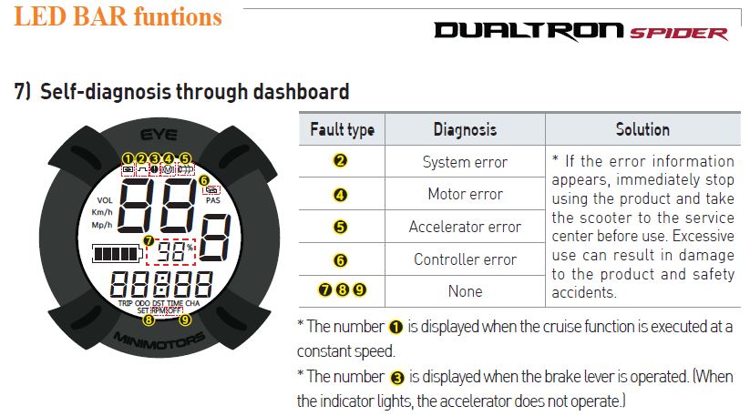

Il y a 3 heures, trek tuktuk a dit :
batterie chargé à 100%
j'ai senti lors du freinage que le frein magnétique s'est déconnecté
Pas bon ménage, une batterie à 100%+frein électrique=la plupart du temps ça crame le contrôleur sur un freinage prolongé,
Sur beaucoup de manuels il est dit qu'au dessus de 95% de batterie, le frein électrique est désactivé, mais le plus souvent ça risque/crame  le contrôleur si la sécurité ne fonctionne pas ou plus !, quand tu freine avec le frein électrique ça recharge la batterie, si elle est à 100% ça la surcharge et paff .... adieu contrôleur !
Bien entendu c'est peut-être autre chose qui à cramé, je donne juste une possibilité de panne !
Tu n'a même pas un symbole (voir ci-dessous) affiché sur le LCD ?
