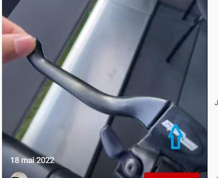

Bonjour a tous j’ai un problème avec ma speedway mini 4 pro lite Lors ce que je freine et que je relâche la poignée, elle  ne revient pas à sa place. Et aussiLa poignée bouge beaucoup trop. J’ai Mis un URL YouTube pour vous illustrer les deux problèmes. https://youtube.com/shorts/BqFkCZEQ2zQ?feature=share

Il y a 22 heures, Pascale_vigne a dit :
Pour le jeu dans la poignée de frein, regarde à l'opposé de la flèche bleue sur la photo (à l'arrière/dessous), il devrait y avoir une vis de serrage pour resserré, attention de ne pas casser la vis !
Pour le retour de la poignée, regarde si le câble n'est pas effiloché à l'entrée de la gaine dans la poignée et en sortie côté de la roue,
Si tu a un frein à tambour tendre le câble en tirant sur la manette qui sort du tambour, ensuite à la main tu manipule cette manette pour voir si elle revient à sa place toute seule, si ce n'est pas le cas, c'est peut-être le ressort qui est cassé ou le mécanisme qui pose problème et là je ne connais pas !
