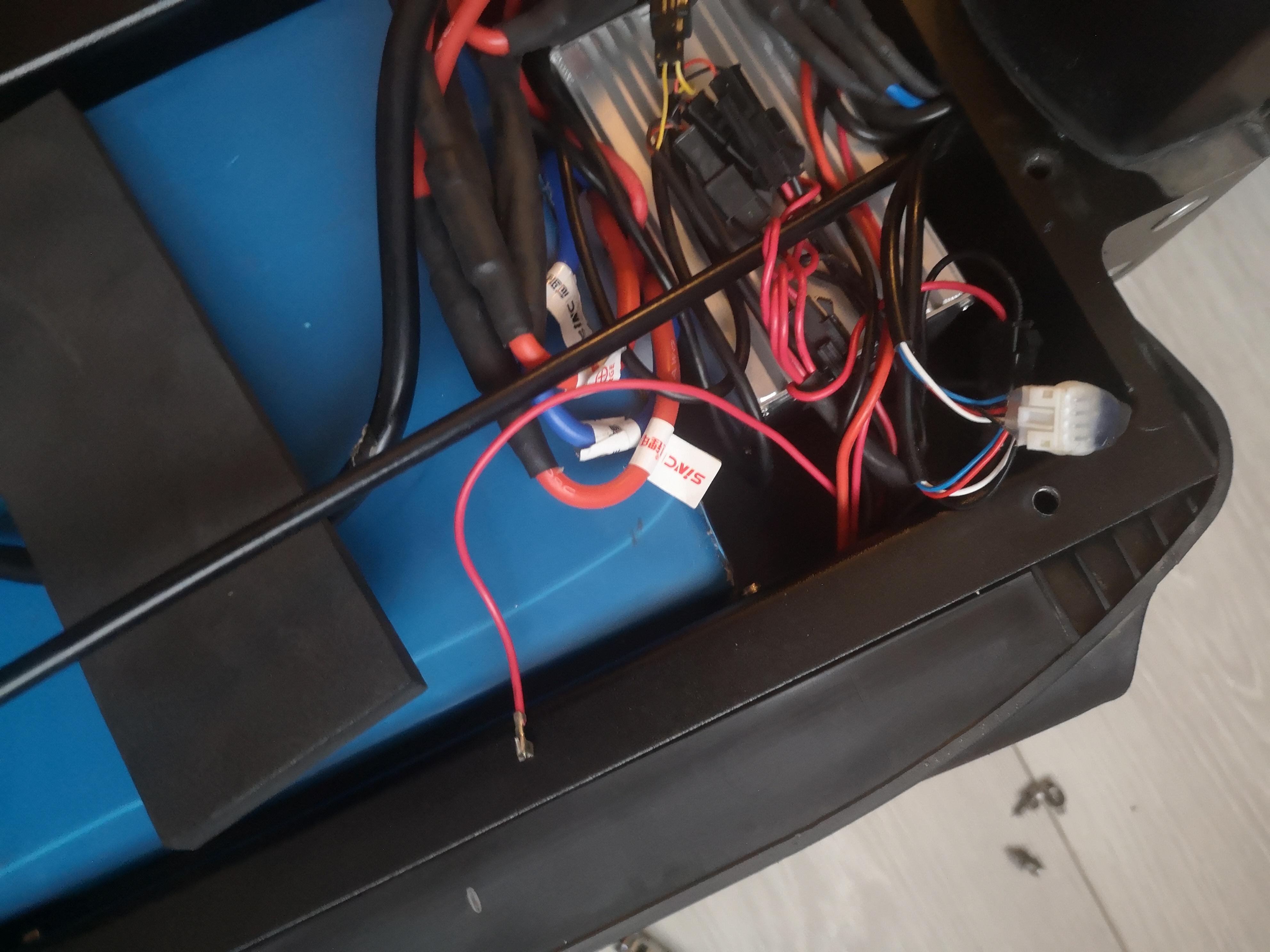

J'ai un problème avec mon mode dual et turbo sur ma Raptor 2, moteur avant et turbo ne marche plus... Et j ai un petit câble rouge qui se ballade sous le deck que j ai du mal à identifier... Est-ce que mon problème vient de ce câble où la vérité est ailleurs...?  D avance merci pour votre aide 🙏
Je ne peux pas dire, il semblerait que ton fil à une cosse femelle , donc recherche un connecteur avec une cosse mâle qui se retrouve toute seule !
Si tu trouve et que tu rebranche ça seras à tes risques, je ne connais pas ta trottinette !
Il y a 15 heures, Christian-91 a dit :

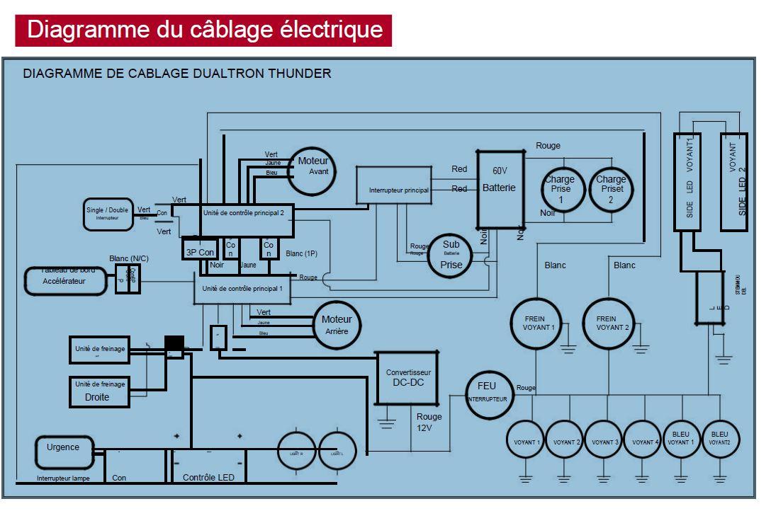

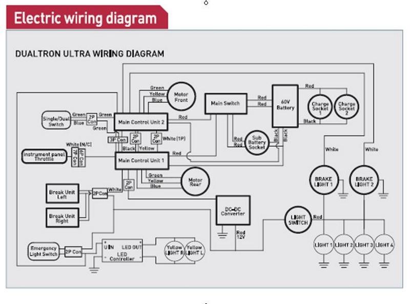

Merci Christian, sais tu où je peux trouver un schéma électrique du câblage du bouton dual / turbo ?
